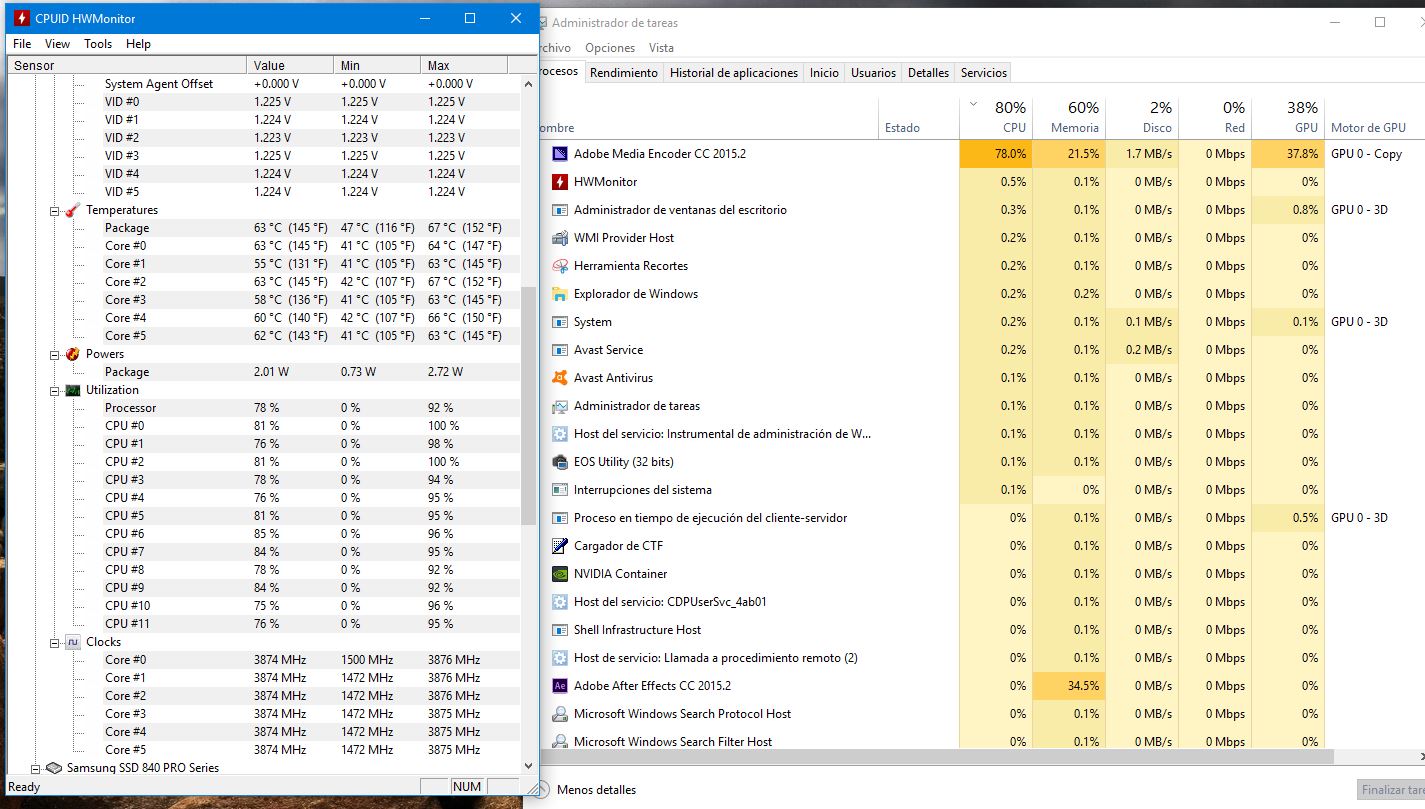

    Hola AlphaCad, acá te comparto los valores del test que hice:
Nombre: 04.JPG
Visitas: 120
Tamaño: 208.6 KB
Nombre: 26 junio_00.JPG
Visitas: 92
Tamaño: 109.2 KB
    Muchas gracias desde ya!.

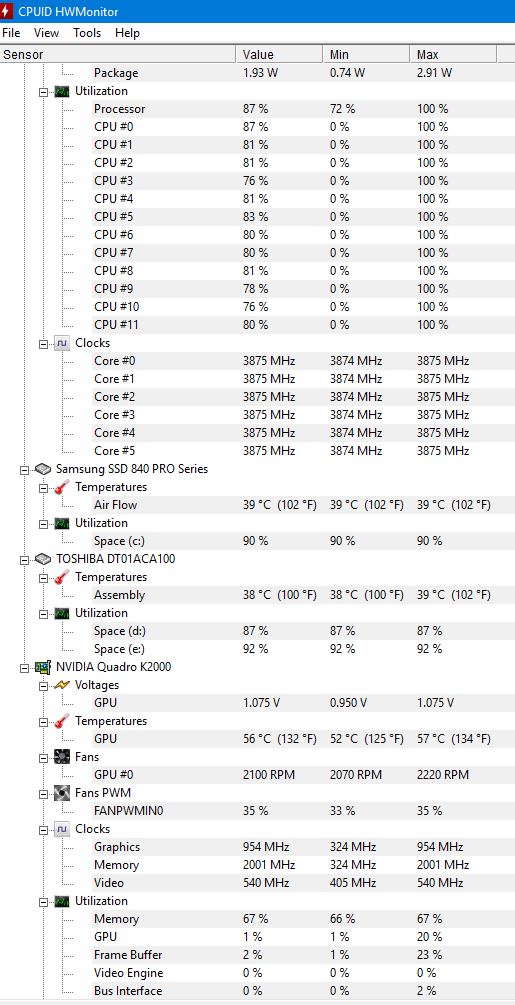

    En esa captura de la derecha puedes ver por ejemplo que la tarjeta gráfica sólo está usando un 37%, sin embargo hace un uso mucho más intensivo del procesador con un 78%. Pero si te das cuenta el conjunto no llega al 100% lo que me hace pensar que podría dar más si activas por ejemplo la opción de Alto Rendimiento en el Panel de Control de Windows.
    Intenta mostrarnos también la parte de GPU en el HW Monitor para que se pueda ver su uso.
    ¿Tiene puesto ese perfil en el Panel de control?

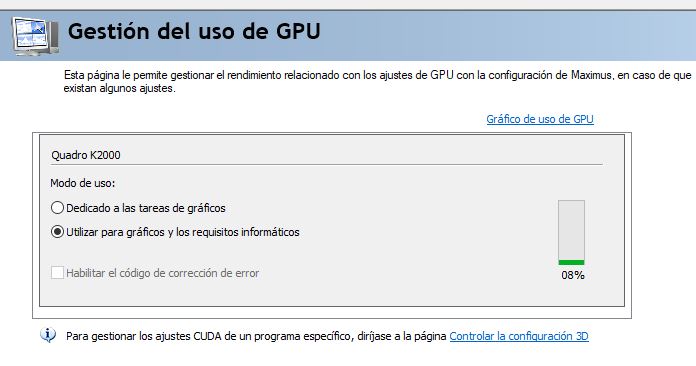

    Gracias por responder AlphaCad! Pensé que en la captura de pantalla donde decía: utilization GPU se podía ver el uso de la GPU. (La verdad es que no lo sé usar. Solo hice captura de pantalla)
    En cuanto a: Alto Rendimiento en el Panel de Control de Windows. Me puedes explicar cómo lo activo, no sé bien a qué te refieres, dónde lo encuentro?
    También tengo dudas en esta parte de las opciones de la tarjeta gráfica, en cuál debe estar?
Nombre: Captura22.JPG
Visitas: 80
Tamaño: 41.1 KB
    Muchas gracias desde ya.

    En la captura que muestras puedes probar a ponerlo en la primera opción, Dedicado a las tareas de gráficos. En teoría debería cambiar el perfil para favorecer a los programas 3D.
    Además, haz lo siguiente:
    Ve al Panel de control de Windows, a continuación, entras en el Panel de control de Nvidia, pinchas en Controlar la configuración 3D, y te vas a la derecha y buscas en la lista donde dice: Modo de control de energía.
    En Modo de control de energía pinchas en Máximo rendimiento preferido.
    Y una vez que hayas hecho eso, si te lo permite, ve a Configuración global y arriba donde dice Procesador de gráficos preferido pincha en la opción Procesador Nvidia de Alto rendimiento o en el nombre de tu gráfica Quadro.
