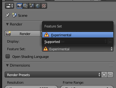

    La versión 2.74 no ha salido todavía (la oficial) por lo que en todo caso, la habrás probado con una 2.74 RC (Reléase Candidate)
    Y entre la 2.73 y la 2.72 apenas hay diferencia, por lo que no entiendo lo que dices de que no funcionan.
    Si que hay versiones que requiere cambiar de Suported a Experimental para que funcione.
    Y lo principal en esas tarjetas, son los drivers, que hay que tener actualizados.
    http://www.geforce.com/drivers.
