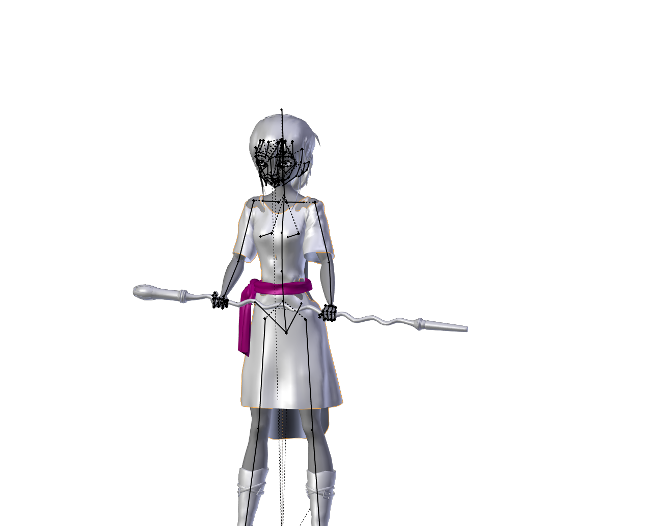

    Buenas. Tenía hecho un modelo que ya presenté en finalizados y estaba todo correcto. No había ningún problema Chica estilo manga
    Pero ha sido crear otra animación (andar) y la simulación de la ropa se ha roto.
Nombre: untitled.png
Visitas: 347
Tamaño: 241.6 KB
    He hecho lo mismo que hacía si me pasaba esto: borraba la similación y volvía a crearla, pero ya no funciona.
    Una ayuda.

    Gracias 3DPoder. Venía a decir que se me olvidó poner el vídeo donde muestro cómo tenía puestos los modificadores y las propiedades de cada ropa.
    Antes de eso miraré uno por uno, quitando las físicas del resto y dejando solo la túnica.

    Ya lo he resuelto, os pongo el vídeo de cómo está configurado todo por si a alguno también le pasa.
    Es curioso que la colisión tenga qué ir por debajo del suavizado en el cuerpo, porque si no falla.
