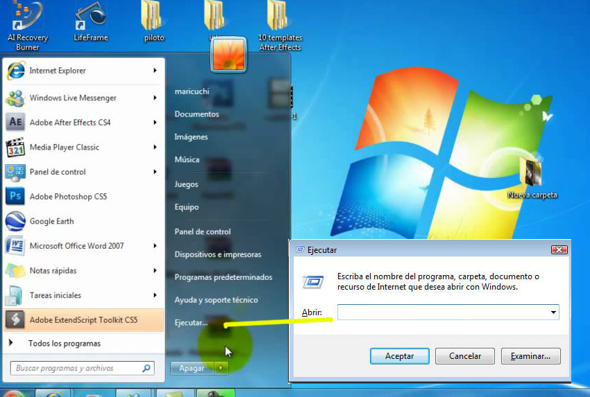

    No recuerdo muy bien ahora, en Windows 7
    Pero me parece que era, abrir la opción de ejecutar.
Nombre: 7.jpg
Visitas: 383
Tamaño: 185.5 KB
    Y escribes %appdata%
    Esto te abre la carpeta de Roaming.
    En esa carpeta, hay una que se llama también Blender foundation (no es la misma que la que hay en archivos de programa, es otra que se llama igual), esa es la que me refiero que borres, para que te borre todas las configuraciones, y luego instala de nuevo la versión que quieras, o puedes probar a bajar una zip, que la debes descomprimir y ya la puedes utilizar sin necesidad de instalar nada.
