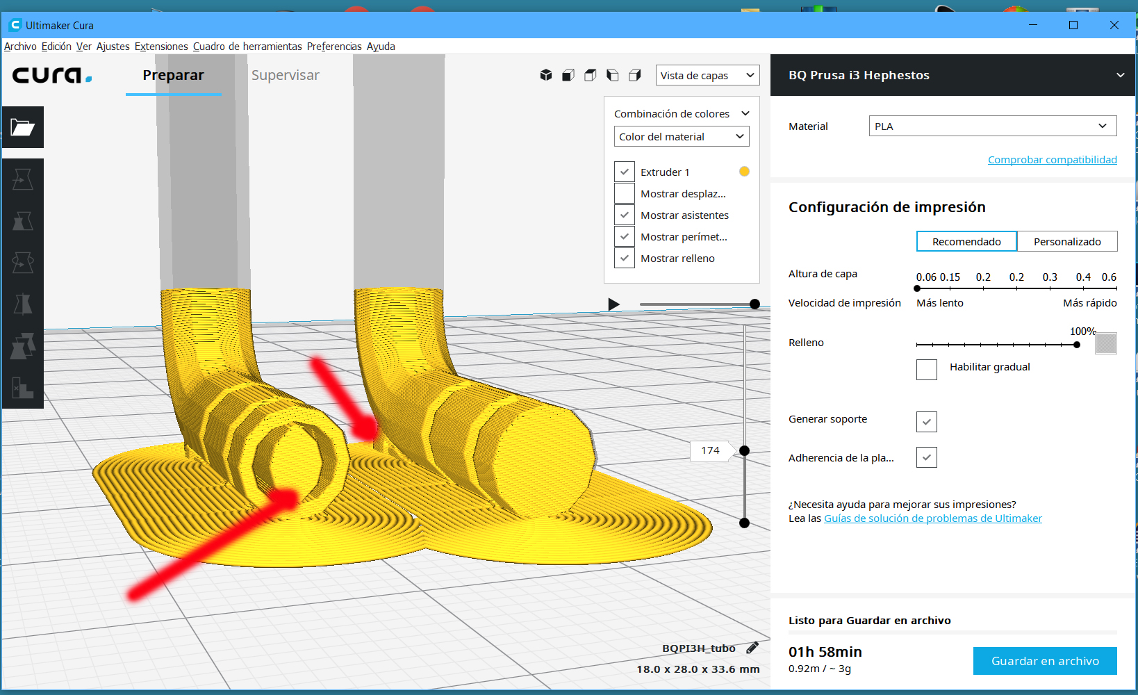

    Y sobre el modelo que pones, voy a poner una imagen como ejemplo.
    Cuando los objetos tienen unas formas al aire o curvas de más de 45, necesitan de un soporte, pues el plástico no puede quedar flotando en el aire.
    Esto luego hay que retirarlo, (que no siempre es fácil) y lijarlo para afinar esas partes.
    Si miras la imagen, verás que en el interior del tubo ha creado ese soporte, y creo que en ese tubo, no se podría limpiar luego.

    Cada modelo es una historia y cada uno tienes sus ventajas o sus problemas. En algunos se pueden evitar los soportes, en otros no.
