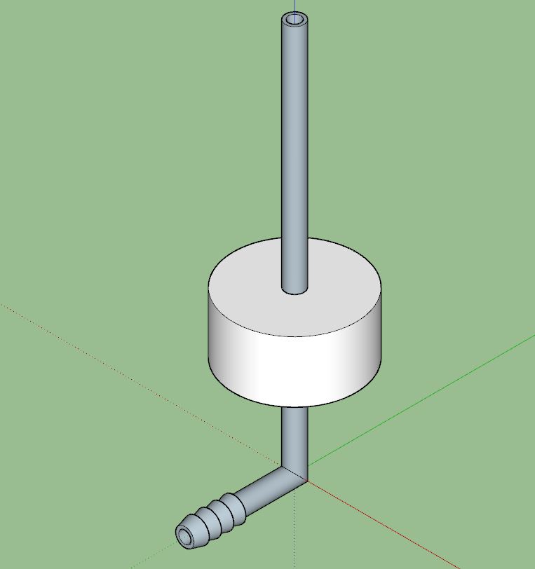

    La problemática de los tubos soy consciente también, pero he visto que hay gente que los hace, y he visto un ejemplo de una persona en mí trabajo que ha hecho un tubo con una aenet, y la verdad es le ha quedado genial. Cuando hablo de tubos estoy hablando de elementos de 6 o 4 internos, y de 1 de espesor. En su caso el diámetro interno era de 1 centímetro y diámetro externo de 1,2cm. Confio es que, si a esa persona le ha salido bien yo no tendré problema, pero claro no domino el tema. Para qué te hagas una idea adjunto un esquema de lo que necesito:

    El cilindro de en medio, lo haria cuadrado. Ves viable imprimir ese elemento en una 3D como la qué estoy evaluando? La altura total es de 11 centímetros, y como decia el diámetro interno del tubo es de 4 milímetros, y el externo de 6mm.
    Evidentemente no quiero la impresora para este elemento, pero por ahí andan los tiros. En mi trabajo tengo acceso a impresoras industriales dé la marca HP, que imprimen sobre polvo y seguro que sería válido, pero claro, para ello he de pedir favores y la espera seria larga, por eso me plateo la compra de una doméstica, la cuestión es si la opción que estoy valorando es una buena opción o no. Gracias de nuevo por tu ayuda.

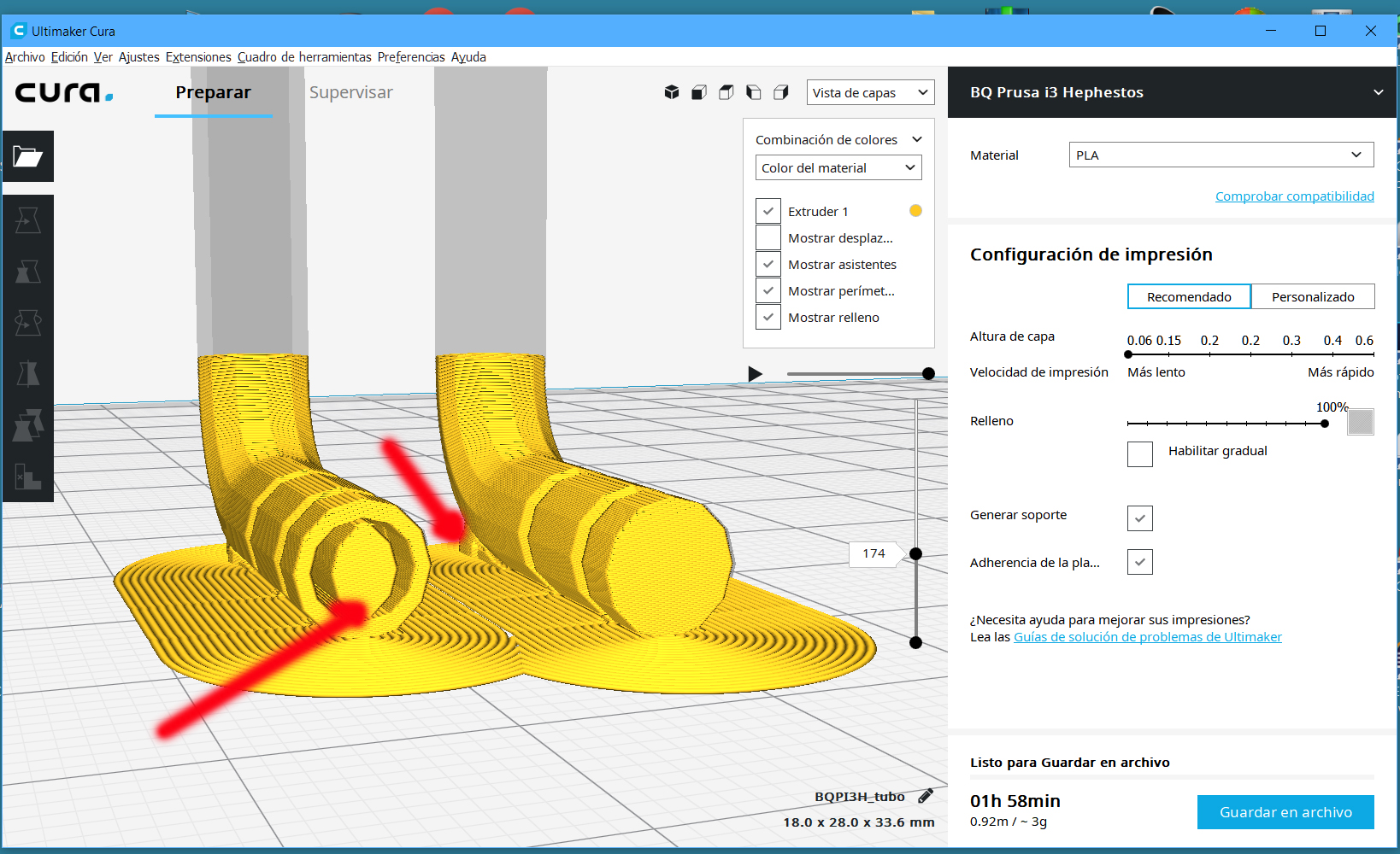

    Y sobre el modelo que pones, voy a poner una imagen como ejemplo.
    Cuando los objetos tienen unas formas al aire o curvas de más de 45, necesitan de un soporte, pues el plástico no puede quedar flotando en el aire.
    Esto luego hay que retirarlo, (que no siempre es fácil) y lijarlo para afinar esas partes.
    Si miras la imagen, verás que en el interior del tubo ha creado ese soporte, y creo que en ese tubo, no se podría limpiar luego.

    Cada modelo es una historia y cada uno tienes sus ventajas o sus problemas. En algunos se pueden evitar los soportes, en otros no.
