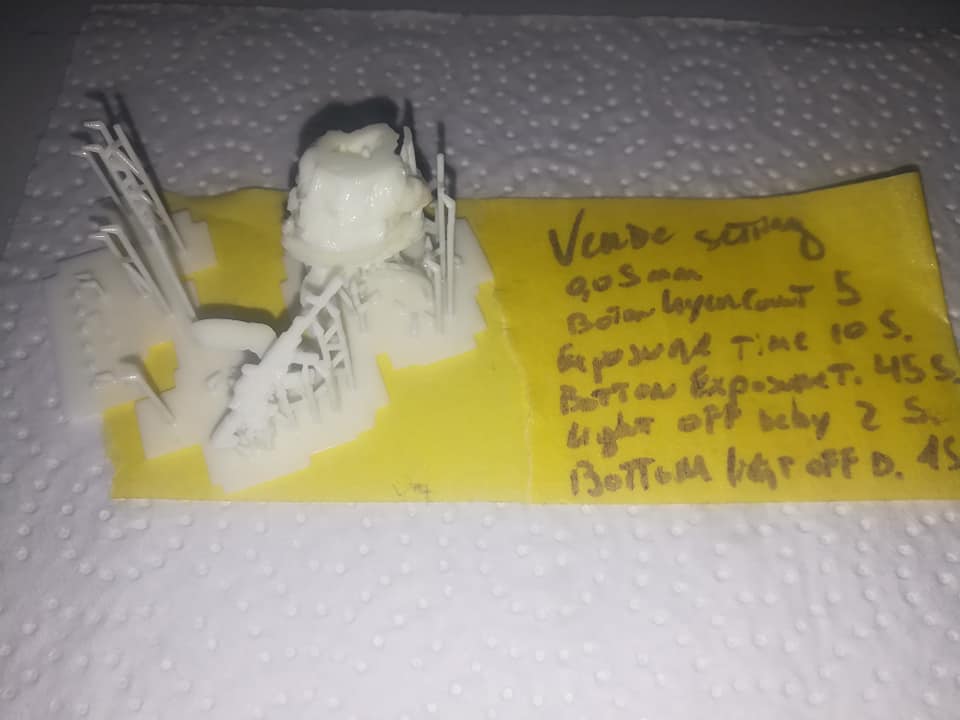

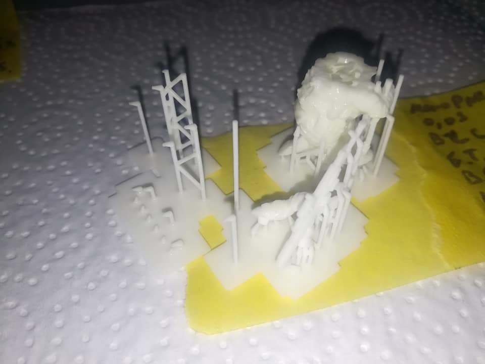

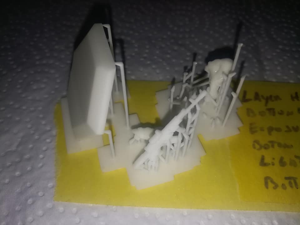

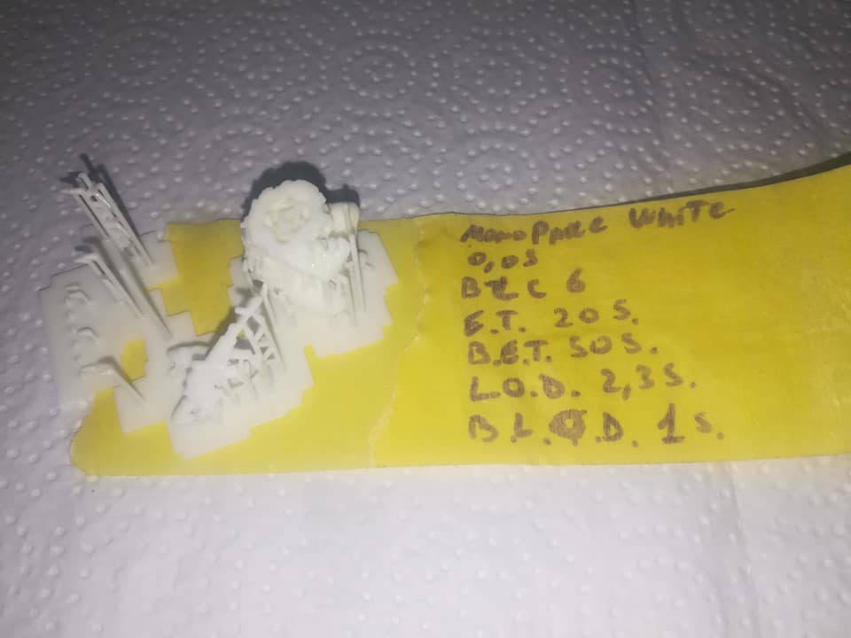

    Hola a todos tengo problemas al imprimir con la resina monoprice dice que es compatible con la impresora(405nm), tengo una Anycubic photon.
Nombre: mono.png
Visitas: 209
Tamaño: 124.4 KB
ID: 228838Clic en la imagen para ver su versión completa.
Nombre: 65901733_10157393269929324_8141145711119958016_n.jpg
Visitas: 311
Tamaño: 44.2 KB
    si alguien me puede ayudar sería genial adjunto información.

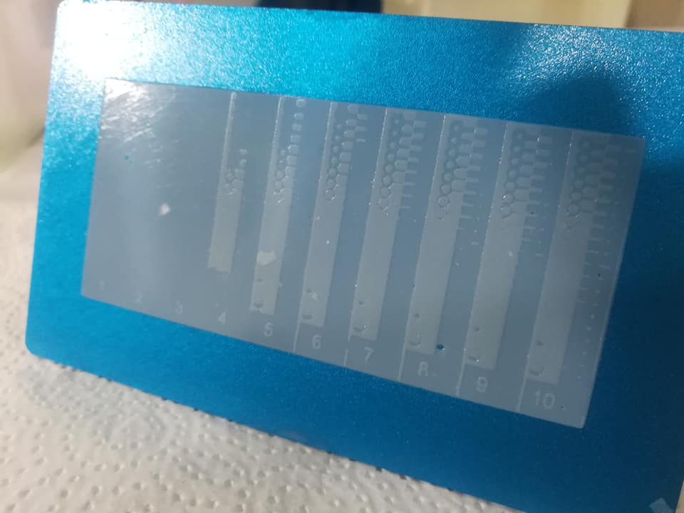

    con la prueba de calibración me aventure un poco a darle más exposición pero no logre resultados.
    subi exposición UV desde 10 hasta 25 y nada aunque si mejoro,

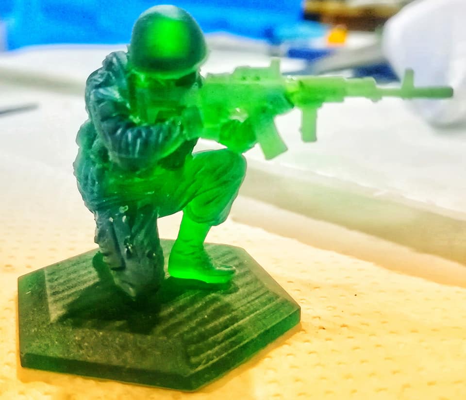

    cabe recalcar que también use el mismo archivo con otra resina y funciono perfectamente.
    algún consejo para poder imprimir con esta resina por favor.
