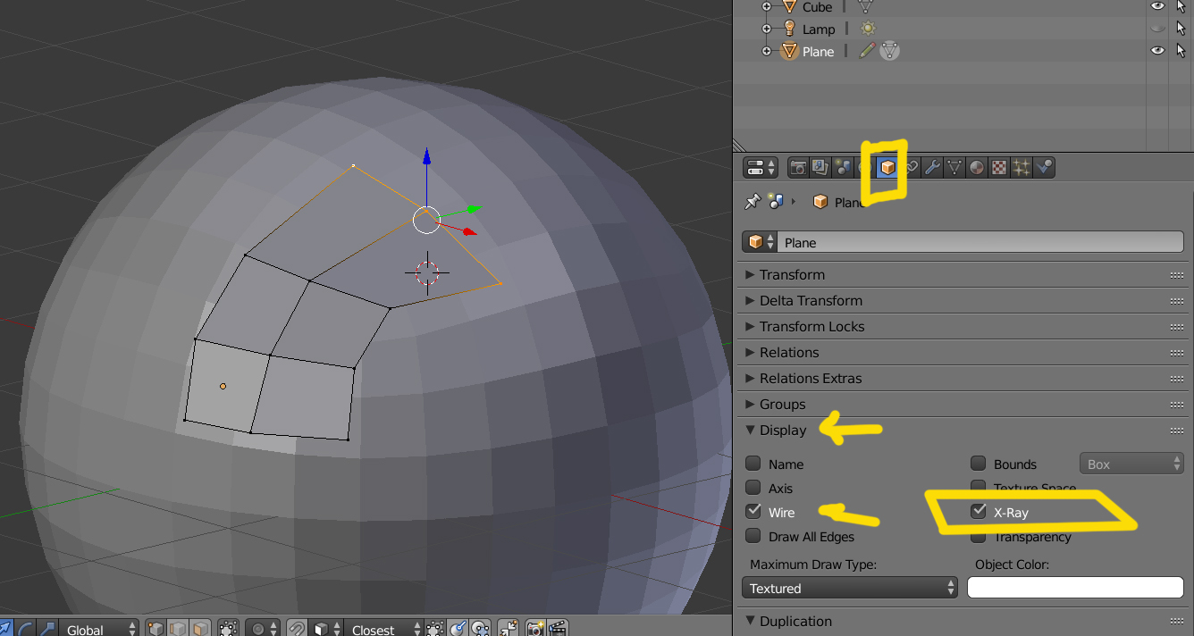

    Hay diferentes formas de ver la malla en el visor. Prueba a seleccionar el objeto que estas creando encima, (la retopología) y ves a object > display y activa vista de wire y x-ray, por ejemplo.
