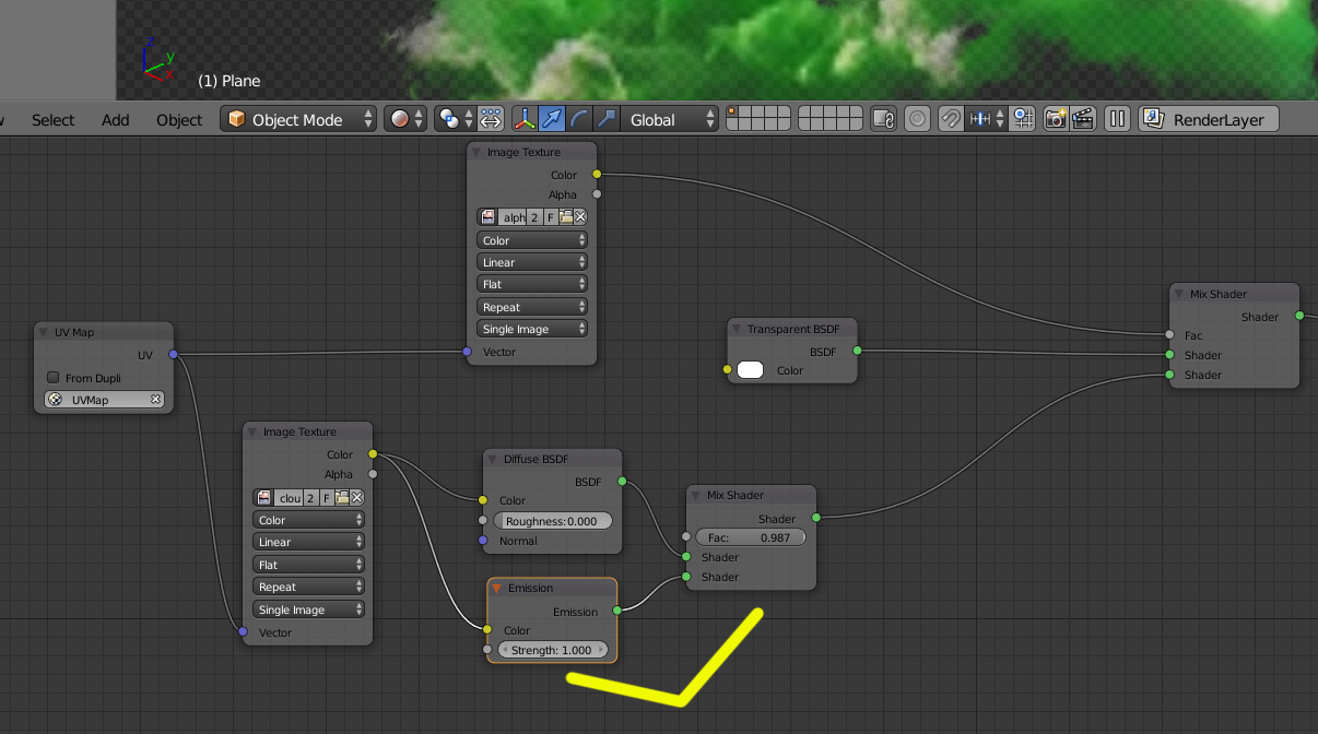

    Y ahora el problema. Estoy tratando de emular esta técnica en Blender (programa qué cada día adoro más). Tras luchar un poco con los nodos en Cycles logré crear el plano con el alpha ya puesto, tal que así:
Nombre: blender.jpg
Visitas: 11
Tamaño: 1.60 MB
    Ahora me queda solucionar el tema de la iluminación, en Max me es tan sencillo como subir el self-illumination al 100% pero en Blender no tengo ni idea de cómo hacerlo. Supongo que con un Shader de emission, pero ya he probado y no tengo ni idea de dónde ponerlo en los nodos para qué todo siga funcionando a la perfección. A ver si alguno me soluciona este quebradero de cabeza.

    Pues supongo que, poniendo el de emisión, junto al de la textura de color y jugando con el valor de mezcla de mix shader.
Nombre: color.jpg
Visitas: 539
Tamaño: 340.3 KB

    De lujo, mil gracias. Acabo de probar y va perfecto.
