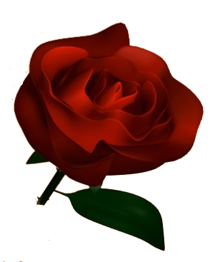

    La prueba la he realizado con dos extensiones de imágenes diferentes; una (*.jpg) y otra TGA.
    La primera: con (*.jpg) (descargar).

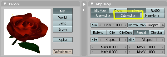

    Una variante de esto sería el ponerle el NegAlpha. Hay que tener en cuenta los colores de fondo y si la imagen también utiliza ese color.
    Nombre:  Alphas09.jpg
Visitas: 761
Tamaño: 104.7 KB
    Nombre:  Alphas10.jpg
Visitas: 851
Tamaño: 70.4 KB

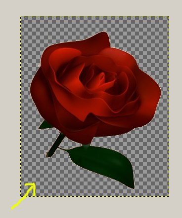

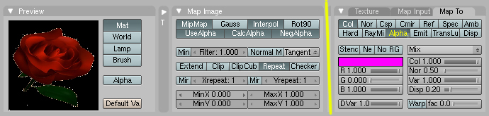

    La segunda: con TGA (descargar).
    Esta imagen tiene el fondo transparente. Hay varios programas de retoque que lo pueden hacer. Para estar seguro que tiene el fondo en alpha, abrimos la imagen con Gimp y veremos el fondo como cuadros, esto quiere decir que es transparente.
    Nombre:  ComoTarga.jpg
Visitas: 798
Tamaño: 103.9 KB

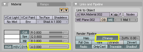

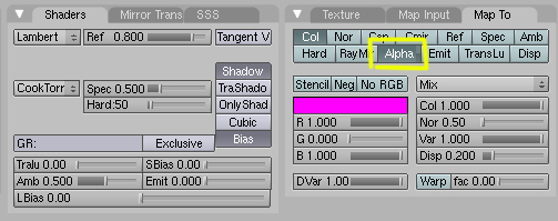

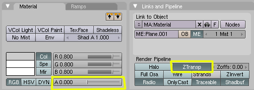

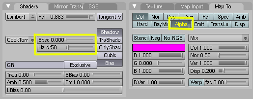

    Los valores a poner en Blender:
    Nombre:  Alphas04.jpg
Visitas: 774
Tamaño: 59.9 KB
    Nombre:  Alphas05.jpg
Visitas: 804
Tamaño: 79.4 KB
    Nombre:  Alphas06.jpg
Visitas: 793
Tamaño: 80.8 KB

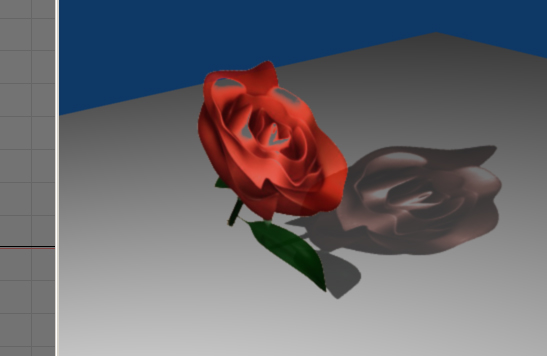

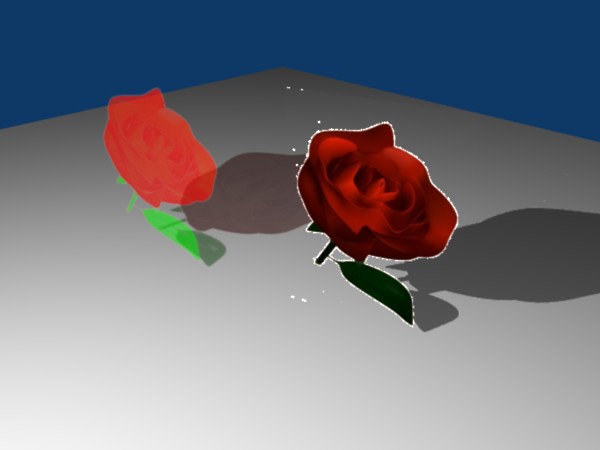

    Si ahora hacemos un render, veremos qué las imágenes se ven bien, pero las sombras No.
    Nombre:  Alphas07.jpg
Visitas: 807
Tamaño: 12.7 KB

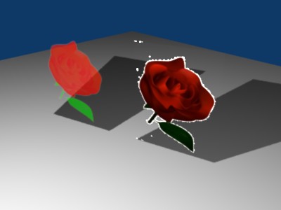

    Hay que seleccionar el SUELO, y presionar el botón TraShadow.
    Nombre:  Alphas08.jpg
Visitas: 761
Tamaño: 50.3 KB
    Nombre:  Alphas.jpg
Visitas: 726
Tamaño: 21.5 KB
