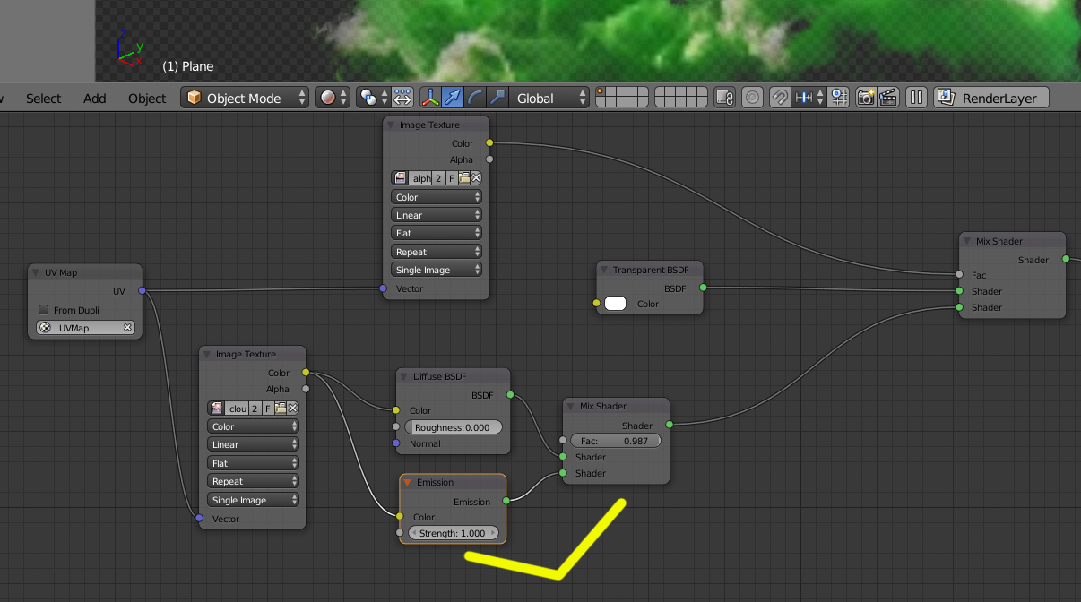

    Pues supongo que, poniendo el de emisión, junto al de la textura de color y jugando con el valor de mezcla de mix shader.

    Material con imagen alpha auto-iluminado en Blender
    De lujo, mil gracias. Acabo de probar y va perfecto.
