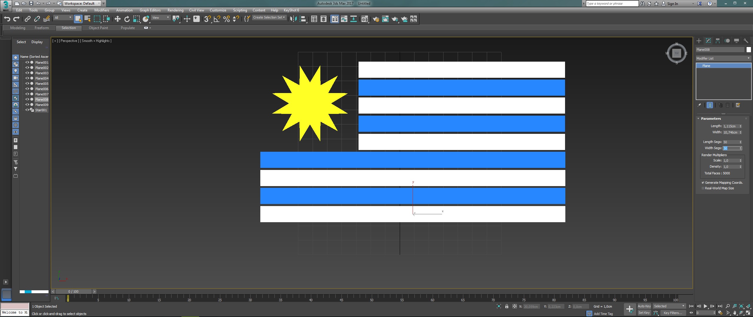

    Sí, perdón; tenés razón.
    Ahí van las imágenes de muestra.
    Como pueden ver, en las bandas de colores blanco y azul, la ondulación es suave. Los segmentos que contienen las mismas son: 50 horizontal y 50 vertical.
    Mientras que en la estrella también son 50 los segmentos. Cómo ven, los triángulos, los rayos del sol, se mantienen rígidos.
    Mil gracias si pueden darme una mano en solucionar este problema=).

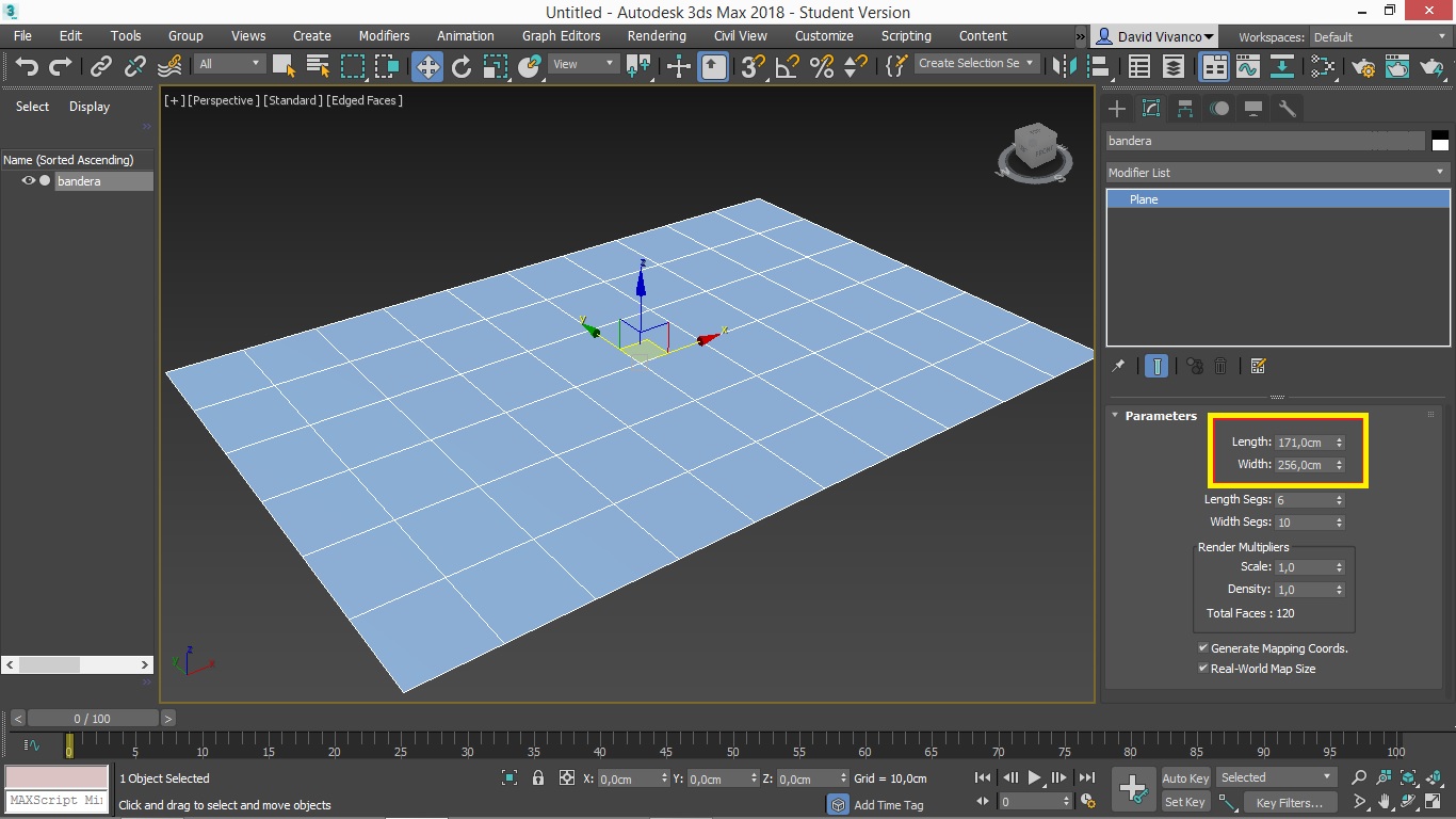

    Lo primero es ver la resolución de la imagen, que en este caso es: 2560x1707, entonces en Max creas un plano basado en esas medidas, pero a escala y manteniendo la relación de aspecto o proporción. Es decir, si quiero hacer una animación de una bandera, primero busco que medida de bandera utilizare en la vida real. Digamos que la haremos de 2preguntaaproximadamente. Entonces haremos un plano de 2,56x1,707m en Max. Si la quieres de 1 metro aproximadamente, entonces divides 2,56 a la mitad, quedando en:
    1,28 m y para 1,707/2= 0,854m.
