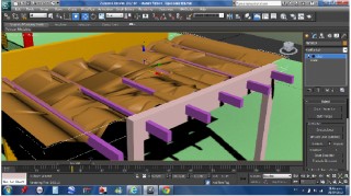

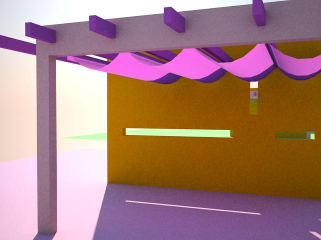

    Muy buenas tardes tengo problemas con el modificador Cloth, trato de hacer lo que es una tela sobre unas vigas, pero al momento de dar animación (hacer la simulación) no quedan esas curvas que se deben de formar entre viga y viga no sé si me entiendan, adjunto la imagen de que es lo que queda espero me puedan ayudar.

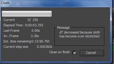

    Luego lo que me sale es esta ventana y la verdad me está enfadando porque no puedo es solo el modificador Cloth y ya selecciono las varillas que vendrían siendo los tensores y sale este mensaje.
Nombre: Untitled.jpg
Visitas: 476
Tamaño: 23.9 KB
    Alguien que me pueda ayudar con este pequeño problema, con cosas simples como una mesa o una esfera (que es lo que viene en casi todos los video tutoriales) no causa el más mínimo problema, pero no sale está esto.

    Checalos selecciono el plano que se convertirá en Cloth, después selecciono 5 alambres que me servirán como objetos de colisión no le muevo a nada y le pongo simular.
    Espero que me puedas ayudar por favor.

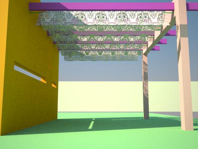

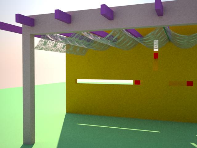

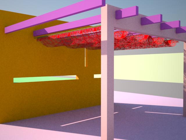

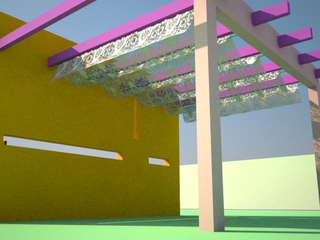

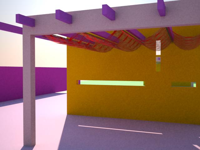

    Jul 2012
    9
    Talking Problema resuelto
    Muchas gracias. Si me sirvió ya pude hacer lo que quería, nada más tengo unas dudas espero que me puedes ayudar, los puntos (point) para que se ponen o que hacen? Puse un punto en perpendicular a los tensores que puse y me los respeto, tienen que ser points o pueden ser cualquier elemento/objeto? Y mi otra duda es:
    Qué diferencia hay entre los node y los sim node?
    Bueno si puedes y si tienes chance de contestarme esas dudas te lo agradecería muchísimo.
    Hice las pruebas con el Garment Maker, lo único que hice fue aumentar las divisiones y me gustó como sale las arrugas hace que se vea más real a que sea todo liso tal cual como con el plano, bueno es cuestión de gustos, de todas formas, dejo las imágenes de prueba que salieron. Muchas gracias y a seguir pinchándole para ver que más se puede hacer con este modificador.
    El de la tela blanca es con el Garment Maker y el de la tela roja es con un plane.
