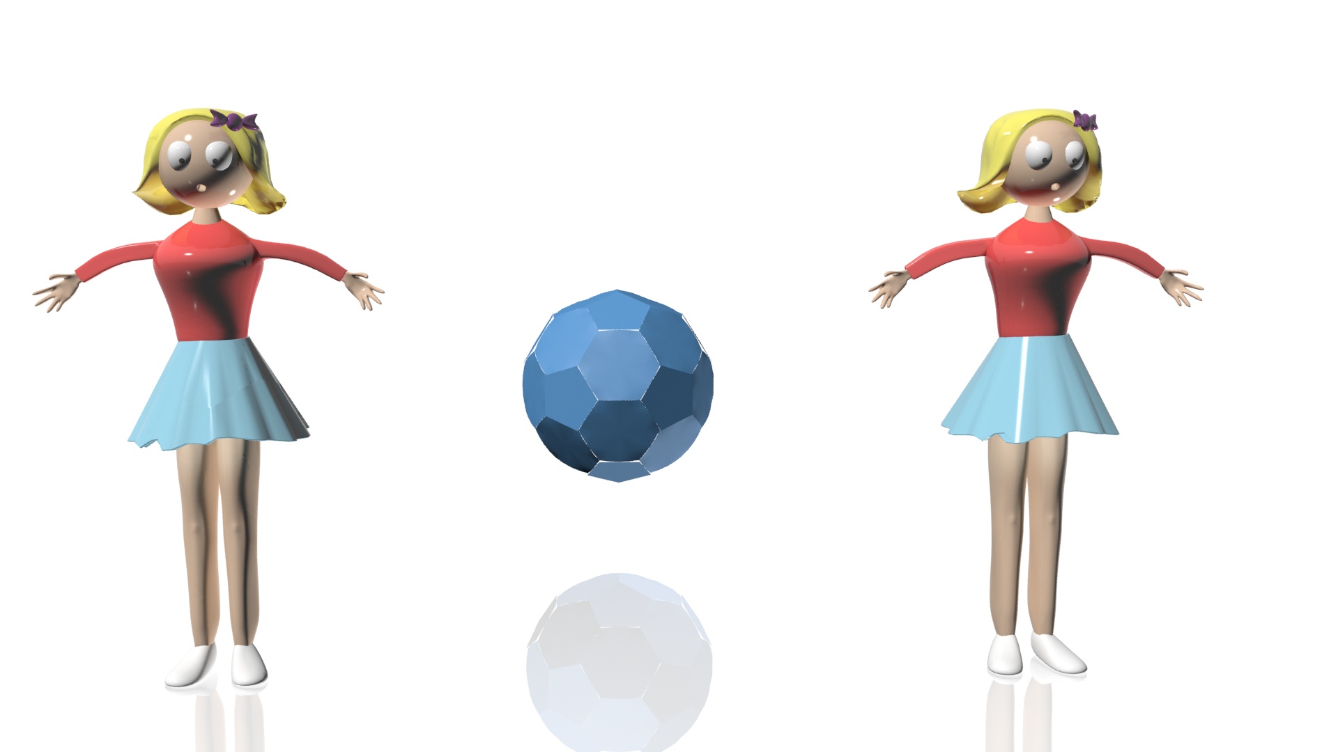

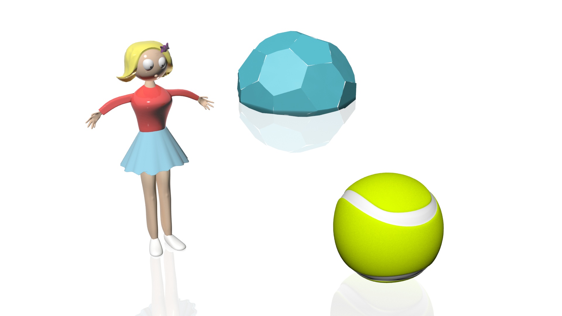

    Y así lo hago, pero el modificador Spherify no me funciona. No me hace nada. Para qué veas lo raro que es adjunto mi fichero 3ds y un render de prueba qué he hecho. Me hace una cosa rara al poligono.
    Claro. Aquí lo tienes. La muñeca podría estar mejor, pero ten en cuenta de que no se modelar personajes. En clase no tocamos ese tema por desgracia.
    Como puedes ver he modelado una pelota de tenis y el modificador si me ha funcionado. No lo entiendo. Hay algo que emite el tutorial ese y se me escapa.

    Te falto esto amigo:"4.-Salir de Modo Edge y no se te olvide después el paso 6:"Sales de Modo Polygon".
    Si no sales de los modos de edición (ya sea Edge o polygon), el modificador siguiente se aplica a esa selección. Saludos.
    Sííííííí. Era eso. Me estaba volviendo loco porque el tutorial es muy sencillo. Muchísmas gracias. A ver si puedo colgar el render hoy, pero no creo que mi imac puedo renderizar ni procesar MassFx tan rápido.
