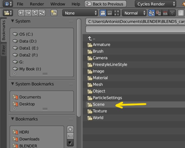

    Puedes probar a hacer un APeND, pero de toda la escena.
    O sea, en un blend nuevo y vacío, haces Append de la escena (SCENE) y borras la escena del primer blend, y te quedará la del segundo.
    A ver si así no te da fallo.

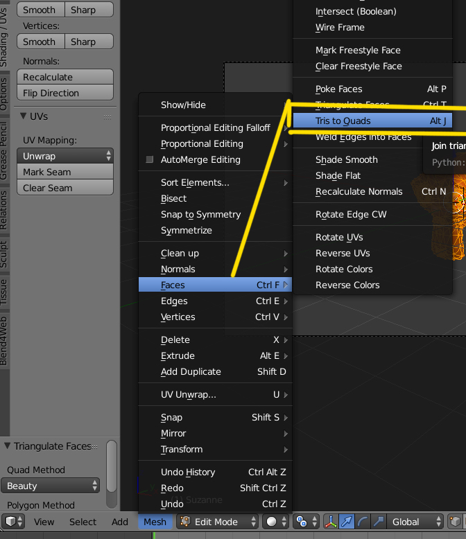

    Otra duda (así no creo más temas).
    Al importar los objetos al nuevo archivo, estos lo hacen con la Maya en triangulados en lugar de polígonos ¿Cómo puedo corregirlo sin tener que eliminarlos uno a uno?

    En modo edición, seleccione todo y ALT+J.
    Suele funcionar con modelos sencillos, si son muy complejos, puede pasar que algunas zonas no te las cambie y te tocará seleccionarlas luego y volver a probar.
