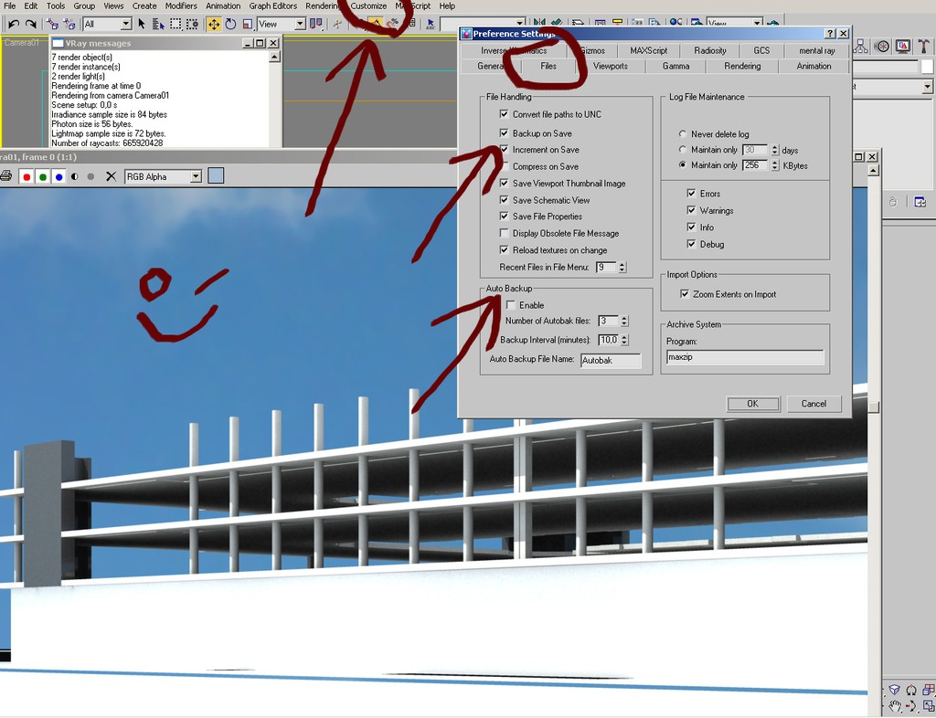

    Lo que tienes que hacer es configurar el max para que cada vez que salves (grabes) grabe como uno más, ejemplo : escena, 3ds Max, escena01.max, escena02.max.
    De este modo jamás perderás el archivo, y si además grabas cada 2x3 (10 minutos, por ejemplo,) como mucho perderás el trabajo de esos 10 minutos.
    Ahora habrá alguien que seguro que dirá, sí, pero así tendrás un montón de archivos, bueno, prefiero tener un montón a no tener nada. :q).
    Nosotros lo que hacemos es al cabo del día, si tenemos 27 archivos, o más, los borramos todos menos los 3 o 4 ultimos, y al día siguiente vuelta a empezar.
    Desde que hago eso, más de 5 años, jamás he perdido nada.
    Y si quieres más seguridad aun, activa el autobackup.
    Adjunto capturas de pantalla indicativas. Saludos.
