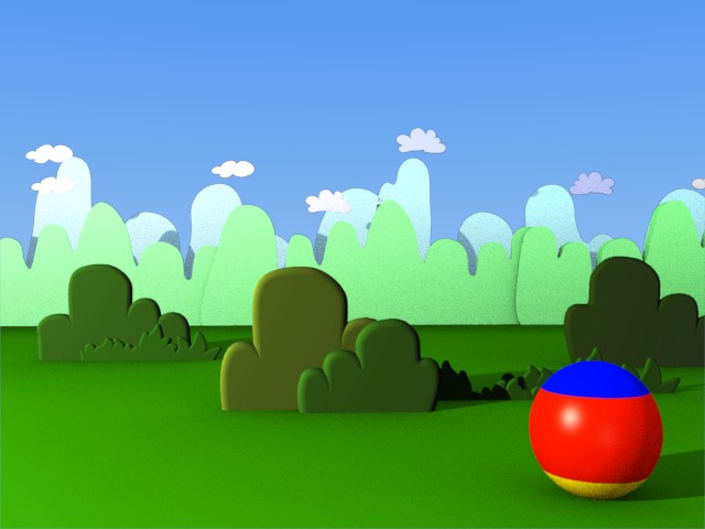

    Bueno, supongo que, esta debe ser una de las preguntas más viejas en Blender. Mi problema es que quiero unir mis personajes de los conejos a un escenario que ya he hecho, pero las opciones que me ofrece Blender la que más se aproxima es la de append scene. Se unen las dos escenas, pero como escenas diferentes, no como una escena con los elementos de las dos.
    Bueno eso y otra duda, al Rig del conejo le había puesto un look track para que la cabeza siempre mirara a un hueso, pero al poner los huesos de las orejas, la cabeza deja de seguir al hueso, ¿alguna sugerencia?
    Bueno y para continuar mostrando avances del corto, aquí les dejo un render del escenario. Lo hemso hecho para que parezca un escenario de teatro.
    Bueno y dejo un enlace al anterior enlace donde hablabamso. Muchas gracias por adelantado. Saludos. https://www.foro3d.com/showthread.php?t=25006&page=1.
Nombre: escenario.jpg
Visitas: 836
Tamaño: 38.8 KB
