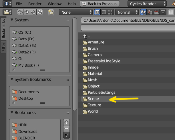

    Puedes probar a hacer un APeND, pero de toda la escena.
    O sea, en un blend nuevo y vacío, haces Append de la escena (SCENE) y borras la escena del primer blend, y te quedará la del segundo.
    A ver si así no te da fallo.

    Gracias. Fue lo último que probé antes de publicar este tema, pero Blender deja de funcionar.

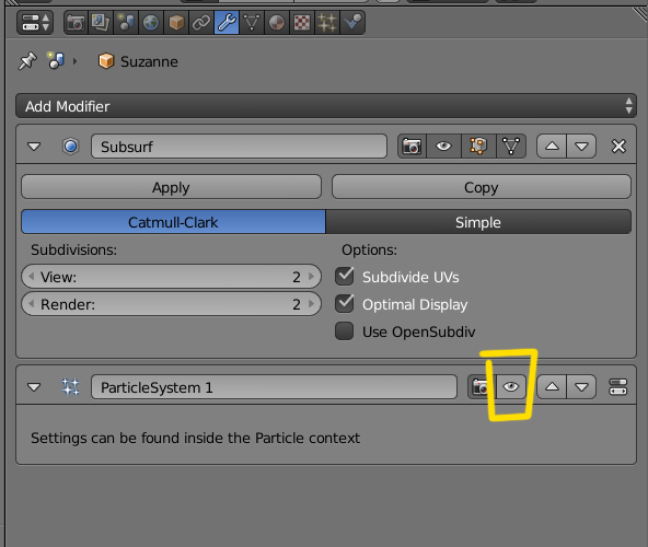

    Igual es un problema de memoria. Divídelo en partes, aunque me suena qué si tienes físicas, pueda ser ese el error.
    ¿Cuánto pesa el.blend? (o sea, cuantos megas tiene).
    Puedes desactivar las físicas desde MODIFICADORES, desmarcando el ojito que tiene, por si fuera ese el error.

    He desmarcado físicas, pero no se muestran las luces. Quiero cambiar de archivo pues creo que algo tiene este en su configuración que presenta esos fallos, pero como comento, ningún de las 3 formas que use para exportar me sirve. Lo más raro es lo de append, que si selecciono todos los objetos, se me cierra el programa, por lo que me hace pensar que también pueda ser por rendimiento de mi PC.

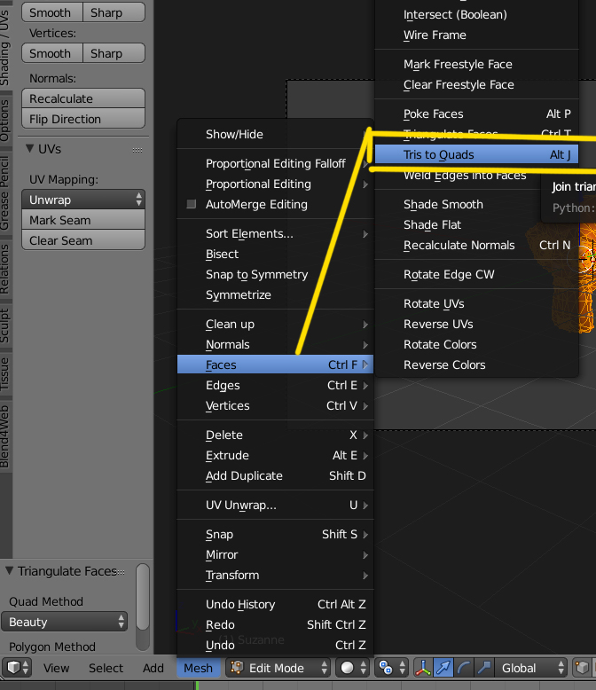

    Otra duda (así no creo más temas).
    Al importar los objetos al nuevo archivo, estos lo hacen con la Maya en triangulados en lugar de polígonos ¿Cómo puedo corregirlo sin tener que eliminarlos uno a uno?

    En modo edición, seleccione todo y ALT+J.
    Suele funcionar con modelos sencillos, si son muy complejos, puede pasar que algunas zonas no te las cambie y te tocará seleccionarlas luego y volver a probar.

    Por cierto, veo imágenes más oscuras. Creo que debería hacer luego un Ctrl+N para recalcular normales y antes un W > Remouve Doubles para borrar vértices duplicados.
    Recuerda hacer una copia antes por si escacharra el modelo.

    Ole, que grande. Muchas gracias Solimán. Solucionado.
    Si, no sé por qué en esa imagen da la impresión de algunas normales apuntando en dirección contraria, pero estaban bien, pero gracias también por ello.
