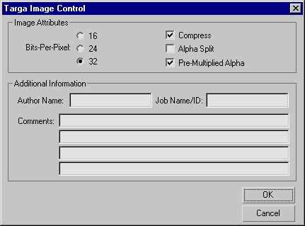

    a veces necesito crear un (*.png) a partir de un objeto 3D y lo hago directamente desde 3DS el cual me genera el archivo con los bordes negros.
    No tengo instalado el 3DS Max en este momento en el curro, pero recuerdo que tienes la opción en TGA para activar/desactivar el premultiplicado, en (*.png) la ventana debe ser parecida (Suelo renderizar en TGA).
    Desmarca el premultiplied y listo.
    Cuando cargues la secuencia en After Effects, este te preguntará si cargas o no el premultiplied; debes elegir la opción Straight - Unmatted.
    Si ya has renderizado y no puedes repetir el render porque lleva demasiado tiempo el proceso, tendrás que utilizar alguna herramienta de keying en AEfx para intentar eliminar los bordes negros. Yo intentaría renderizar la secuencia entera con un material mate (Mental Ray) y utilizarlo luego como máscara para ocultar esos bordes indeseados. Al no tener que calcular luces el proceso se hará más rápido, en este caso, ojo con que debe tener la misma calidad para que coincidan los píxeles.

    Muchas gracias por toda la información, pero no encuentro la opción del pre multiplicador en el 3DSMax.
    Deberían de tener esa opción activada por defecto, ¿Qué sentido tiene que hagas un render y te salgan bordes? Es que no lo entiendo.
    He visto en el video que ha colgado 3djdavid que se pueden quitar de muchas formas con Adobe Photoshop, pero no tengo el programa instalado y pesa un huevo. No lo voy a instalar solo para eso y además tela para qué se quiten bien, como dice el propio autor del video, se pueden eliminar, pero siempre es mejor que no aparezcan ya desde el render, porque el simple hecho de que aparezcan ya es síntoma de chapuza.
    A ver si encuentro lo del pre multiplicador este en 3DSMax y por lo menos las cosas que haga desde ahí ya no me van a salir con bordes. Un saludo.

    Te sale cuando configuras la salida de render:
    Pulsas en Render Setup > Render Output > Eliges el tipo de archivo, en este caso TGA > Setup, y listo, allí deseleccionas el premultiplied alpha.
