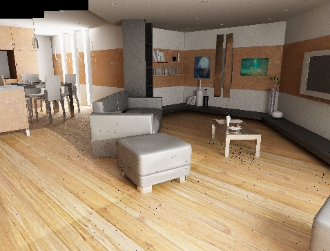

    Buenas, mirad, tengo esta escena wip renderizada con max6 y Vray. A ver si me podéis aconsejar sobre el fallo que se ve de los puntos negros sobre parte de la escena. Saludos.

    Pues no estoy muy seguro, pero prueba a ver. Sube las subdivisiones de las luces de la escena. A ver si se suavizan todo ese ruido que sale. Es lo único que se me ocurre. O eso o limpia la cámara. Saludos.

    Vaya. Tema interesante, en mis últimas imágenes he tenido problemas con esas hormiguitas dichosas, posiblemente la solución sea lo que te comentan de las sombras de las luces, pero para que desaparezcan los valores han de ser altos, con el consiguiente tiempo de render, yo también creo que sea un poco problema de los reflejos con Glossy puesto que por mi experiencia parece que solo salen en objetos con ese tipo de material aplicado no sé si será tu caso.
    De todas formas, prueba lo del las subdivisiones y esperemos a ver si a alguien más le ha surgido este problema y ha dado con la tecla mágica.
    Una solución por la que opte al final por necesidad, Adobe Photoshop, eso sí para las imágenes estáticas, si es una animación ya es otro cantar. Un saludo.

    Muchas gracias, hoy a probar, me parece que las baje mucho para que no me comiera tiempo de render. Luego os cuento. Un saludo.
