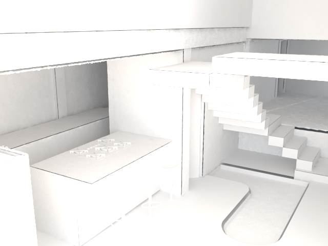

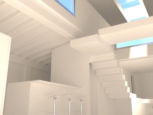

    Bordes negros y manchas en render con 3dsmax 2017 y Vray 3-40
    Buenas, soy nueva usando el Vray y la verdad es que ha base de tutoriales he ido haciendo algo, el problema es que estoy haciendo unos render de prueba de una escena interior (a la que todavía le faltan muchas cosas) y cuando renderizo los bordes de los objetos se ven negros y aunque tengo un solo material aplicado no entiendo que es lo que pasa, ya había hecho unos renders de prueba de otra escena (el exterior de una casa) y no me pasaba esto, y como no conozco el programa y por razones de tiempo (es un trabajo) ahorita necesito urgente una ayuda directa, alguien que me diga que puede ser lo que está pasando, para así poder arreglarlo, si alguien sabe que pasa, por favor me lo dicen, muchas gracias de antemano.

    Parece como si aplicaras un displacement al material. Crea un material desde cero y se lo aplicas a toda la escena.

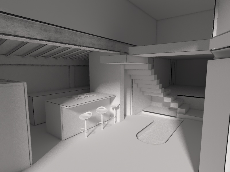

    Quadro muchas gracias por la respuesta hoy por fin pude probarla, y me funciono, aquí adjunto una imagen de la prueba que hice, un millón de gracias.
