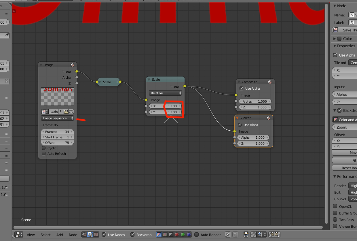

    Yo no he visto ningún programa qué saque los fondos transparentes con bordes a los lados, si no se lo ordenas al programa.
    De todas formas, en Blender, se pueden escalar las imágenes, como secuencia de imágenes o vídeos.
    Solo hay que abrir el Compositor de nodos y añadir la imagen o secuencia de imágenes y después de poner el mismo tamaño que las imágenes a las dimensiones de Blender, se añade un nodo de escala donde puedes escalar la imagen de forma qué los bordes esos, ya no saldrían en el render final.
    Hay que tener activada la opción de fondo transparente y por supuesto cargar imágenes con canal Alpha.
