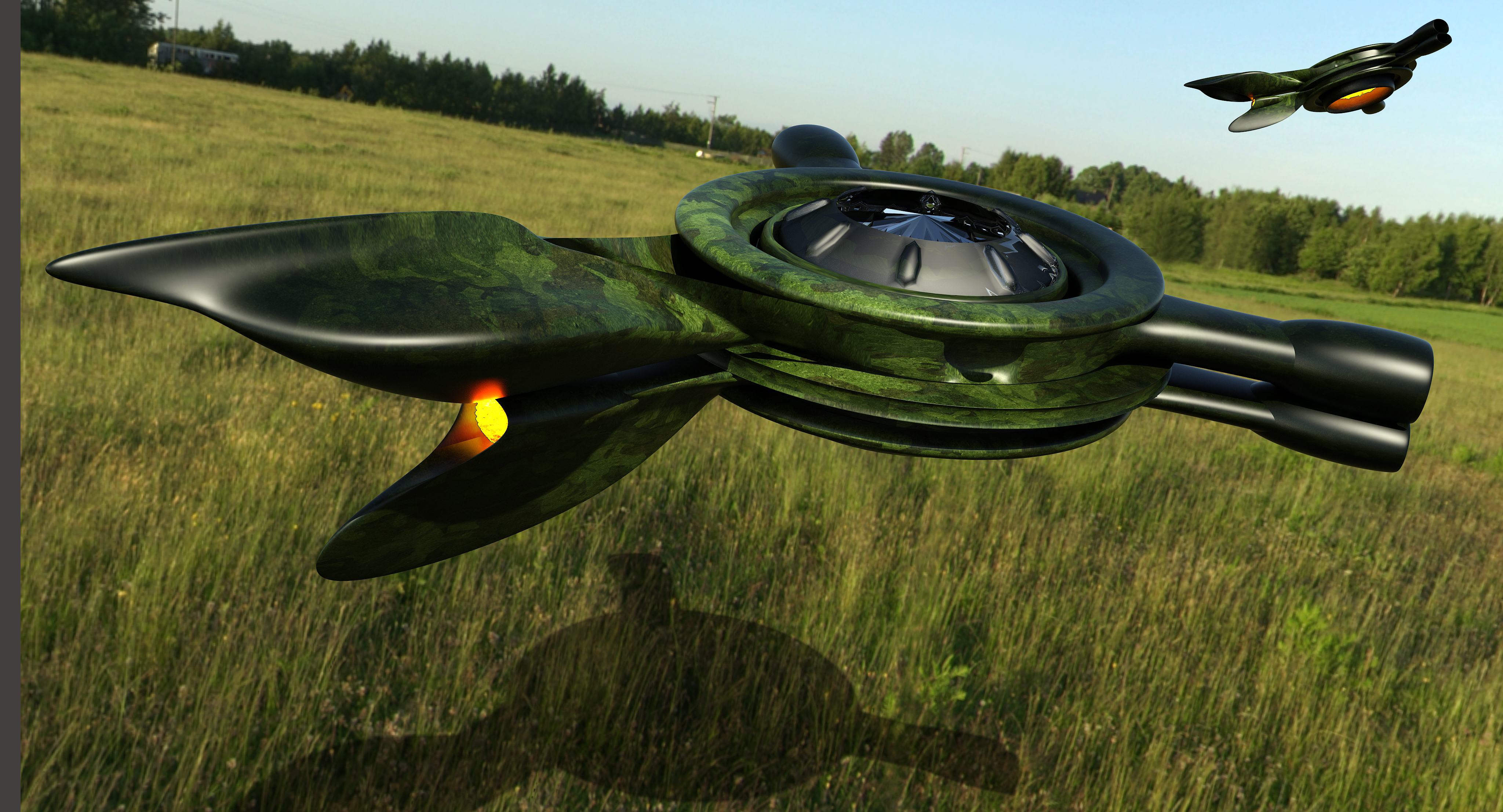

    Buenos días.
    ¿Cómo hago para qué la sombra proyectada de los objetos se vea en el fondo HDRI?
    Cuelgo una imagen básica, donde intento que eso ocurra, pero nada.
    Muchas gracias a todos.

    Crea un plano o modela un suelo que siga la perspectiva del suelo de esa fotografía.
    Ponle un material Matte/Shadow al suelo y dile a la luz que proyecte sombras.
    Mira, por ejemplo:
    3DS Max Matte Shadow Material
    https://www.youtube.com/watch?v=-q6DXU1hRM4.

    Hola. Muchas gracias por tu consejo. Lo pondré en práctica y colgaré algo. Un saludo.

    Buenos días. Resuelto, cuelgo una imagen. Muchas gracias.
