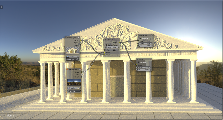

    Adjunto una imagen para explicarme mejor
    La escena esta iluminada con la misma imagen HDRI que he puesto de fondo. En World he girado el HDRI para orientar las sombras a mi gusto, pero al usar la misma imagen como fondo de renderizado es evidente que la posición del sol de la imagen no coincide con las sombras
    Mi pregunta es si hay alguna manera de girar el HDRI en la composición de renderizado igual que con el nodo Environment Texture
    Por cierto, que es el blackplate? Yo he usado el mismo HDRI para él render que para él post
    Gracias.

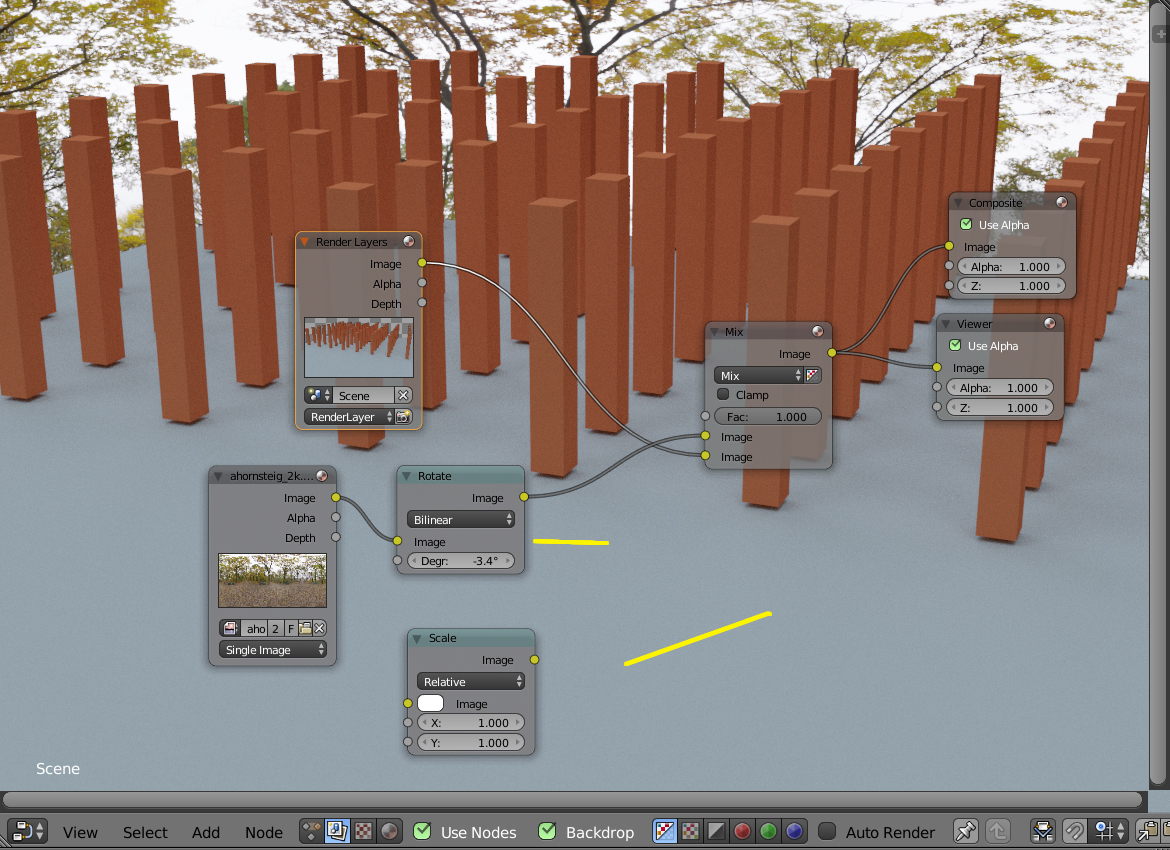

    ¿Y no sería más fácil el quitar la transparencia y dejar que salga directamente en el Render el fondo que ya tienes como World?
    Por que supongo que lo tienes así, fondo transparente y luego montas la imagen en el compositor de nodos. ¿no?
    La imagen del World, está echa normalmente con una distorsión ya bien sea cuadrangular o esferica, por lo que ponerla de fondo no suele servir, a no ser que estés con otro tipo de imágenes que no conozco o la tienes en una esfera.
    Si fuera una imagen plana se pueden modificar (rotar, traslate, transform, scale) en DISTORT.

    Vale, gracias
    Lo probare. Si hago la composición es porque en el background rebajo el valor para que no quede sobreiluminada, pero entonces el cielo oscuro
    Supongo que la solución es usar una imagen para iluminar y otra plana de fondo
