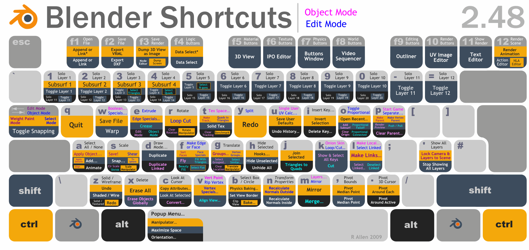

    Traslación: G
    Rotar: R
    Escalar: E.
    Si haces una búsqueda en Google con Blender Shortcuts te sorprenderás.
    http://Blender3d.org.ua/forum/modeli...shortcuts, png
    http://picasaweb.google.com/lh/photo...eat=directlink
    http://infovally, blogspot, com.es/2...shortkeys.html.
    Por ejemplo.

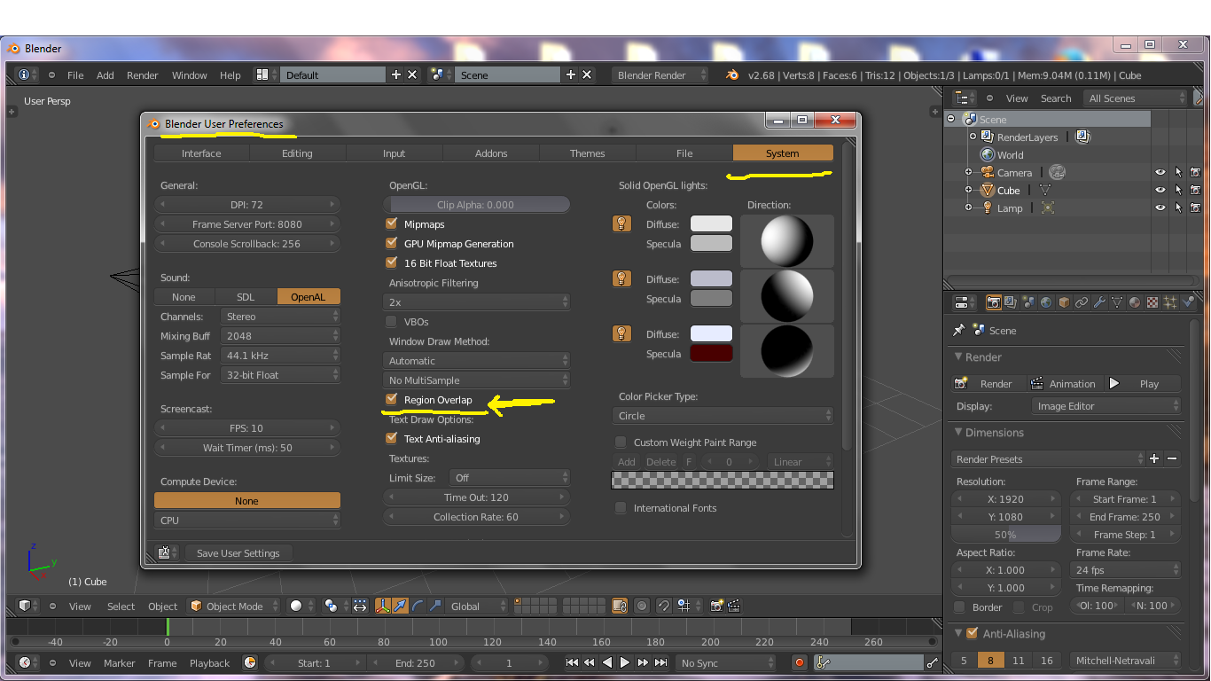

    Solid man ya qué veo que contolas del tema, ¿sabes cómo puedo hacer para poner los menús de la teclas T y tecla n el fondo transparente? Gracias.
    22,339
    Manipuladores en Blender
    Abre una ventana de User Preferencias, y en SYSTEM activas la casilla REGION OVERLAP
    Esto la convierte en transparente.
    Puedes controlar la cantidad de transparencia desde THEMES > la pestaña 3D VIEW > Theme Space Settings > Region Background
    Pinchas y cambias el valor de alpha.
