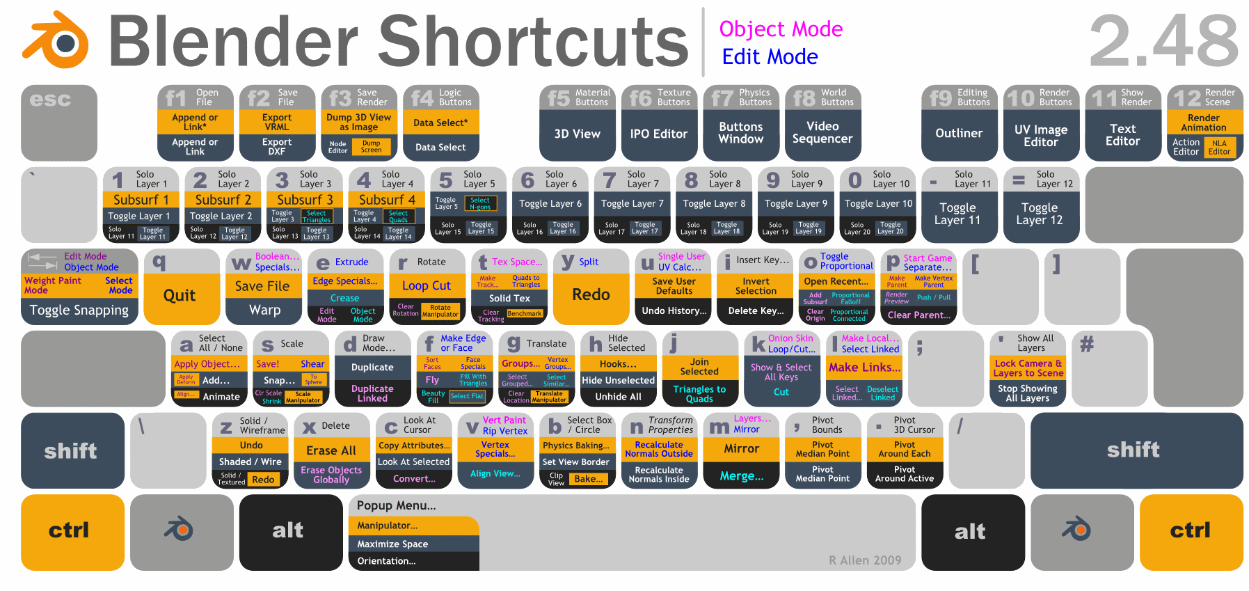

    Manipuladores en Blender
    Traslación: G
    Rotar: R
    Escalar: E.
    Si haces una búsqueda en Google con Blender Shortcuts te sorprenderás.
    http://Blender3d.org.ua/forum/modeli...shortcuts, png
    http://picasaweb.google.com/lh/photo...eat=directlink
    http://infovally, blogspot, com.es/2...shortkeys.html.
    Por ejemplo.
Nombre: blender-shortcuts.png
Visitas: 29487
Tamaño: 171.0 KB
    Última edición por tonilluch; 13-09-2013 a las 10:27
