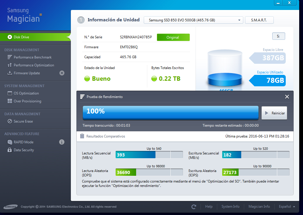

    Pues ya me han llegado los cables y sigue igual, esto es lo que da:
Nombre: 2 medi s magician.jpg
Visitas: 265
Tamaño: 403.8 KB
    Y esto lo que da el Kingston de 128gb que puse nuevo para él SO:
Nombre: 2 medi c magician.jpg
Visitas: 263
Tamaño: 410.2 KB

    Para mí incomprensibles esos datos, porque está hablando de MB/s, puede que los cables no fueran después de todo, estoy pensando en devolver la unidad, pero he de hacer otras pruebas, que suerte.

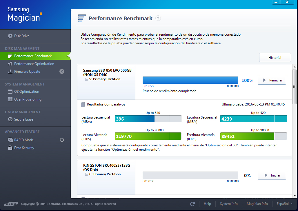

    Desde que llegaron los cables y dio los mismos resultados, empecé a pensar en combinaciones de descarte (si no quieres los mismos resultados haz cosas distintas) no me enrollare mucho, solo digo para él que venga detrás.
    El rojo, conectado al Samsung, que ahora está en el SATA 6gb/s y que pone SD caching, pasa a el otro SATA 6GB/s que no se ve y está debajo de la tarjeta gráfica, o sea, uno por el otro.
Nombre: P_20160608_122941.jpg
Visitas: 134
Tamaño: 1.87 MB
    Y este es el resultado.
Nombre: sams.jpg
Visitas: 144
Tamaño: 900.2 KB
    El Samsung parece funcionar como no se le había visto hasta ahora y es el c: o sea el Kingston el que tiene lecturas de pena.
Nombre: kings bajo.jpg
Visitas: 120
Tamaño: 853.0 KB
    Bien, parece que no es tan fácil como devolver el SSD a su santa madre y ya está, el disco Samsung funciona, el Kingston funciona, los cables funcionan, queda la peor posibilidad la placa, el conector SATA marcado SD caching, mal asunto.
    Siguiente parada: la BIOS golismear por ahí a ver, quizás actualizarla, cosa que no me gusta nada, en fin, estaré por ahí palos de ciego.

    Conecta los dos SD a los puertos blancos, los que están ocultos por la gráfica. Deja los marcados como SD caching libres.

    Pues sí, esa era una solución posible y funcionó, conectar al mismo los dos, se pierde una SATA de 6gb/s, pero da resultados que es lo que importa un simple cálculo de dividir 6gb/s entre 2 saldría a 3 gb/s para cada disco SD, que como son de 500 mb/s debería sobrar para dar cobertura, con un solo conector, a los dos, pero como existe el principio de lacuentalavieja y no quiero que se de, pues he querido comprobarlo y he lanzado los dos tests a la vez.
Nombre: final.jpg
Visitas: 145
Tamaño: 690.2 KB
    Muy científico no es, pero, oye ahí está esa prueba, parece que se resiente un poco el c:, pero vale además el c: es solo para él sistema operativo, por separado los dos llegan a 500 mb/s por tanto todo bien para mí, muy distinto de los 360 mb/s de cuando lo puse, que locura, dame enseguida, mis 140 megas/s. Gracias por vuestra atención.
