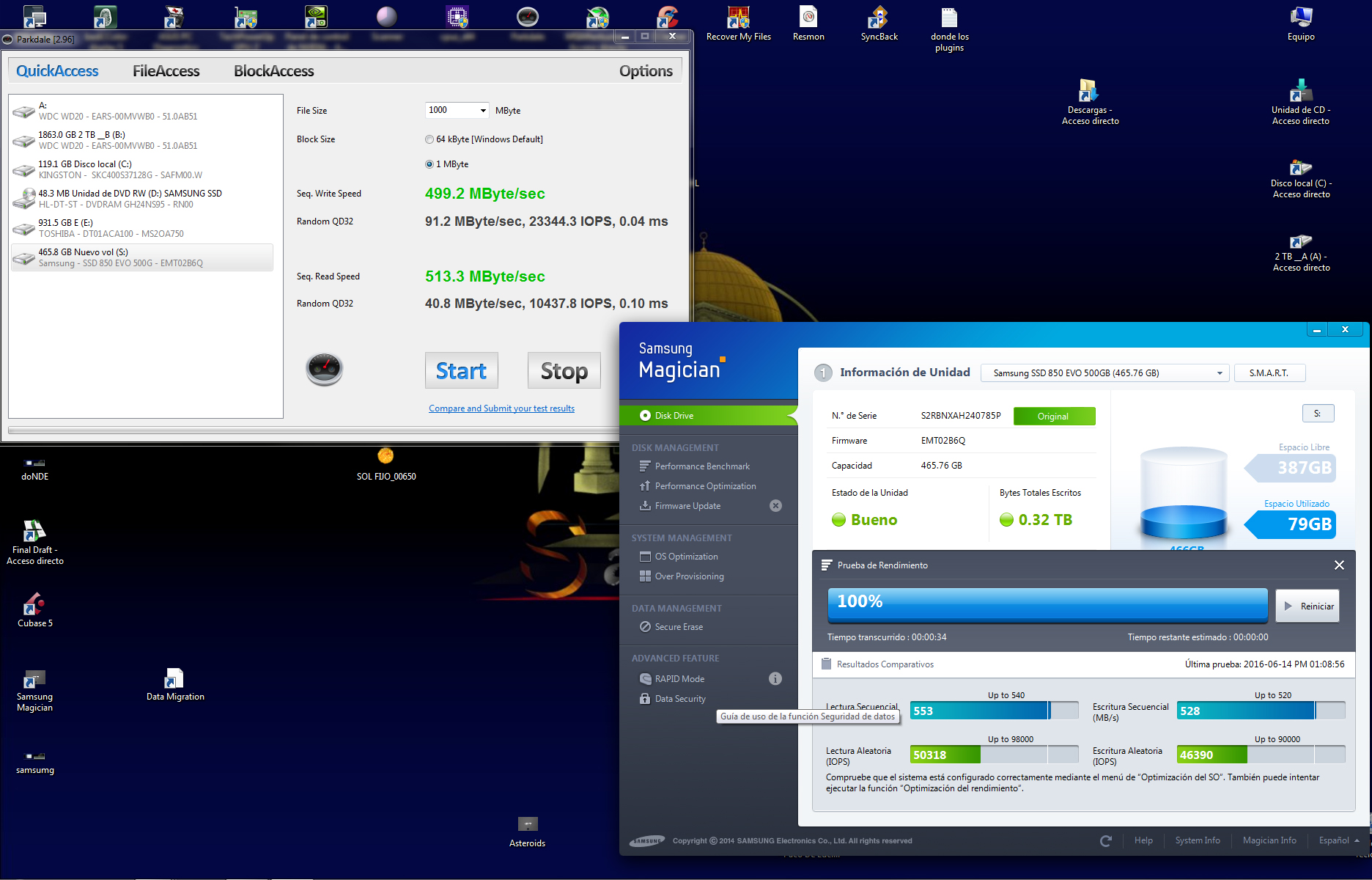

    Hola, yo tengo el mismo disco como principal, te adjunto una captura, haz caso al tema de las conexiones, es muy importante. Además, estas mediciones es sin tener activado el Rapid Mode del disco, lo cual aún las mejoraría algo.
    Como puedes ver las pruebas están hechas con el mismo software que facilita Samsung con el disco. En la pantalla principal el propio software ya te indica si la conexión que has escogido es la óptima y la qué ofrece el mejor resultado.

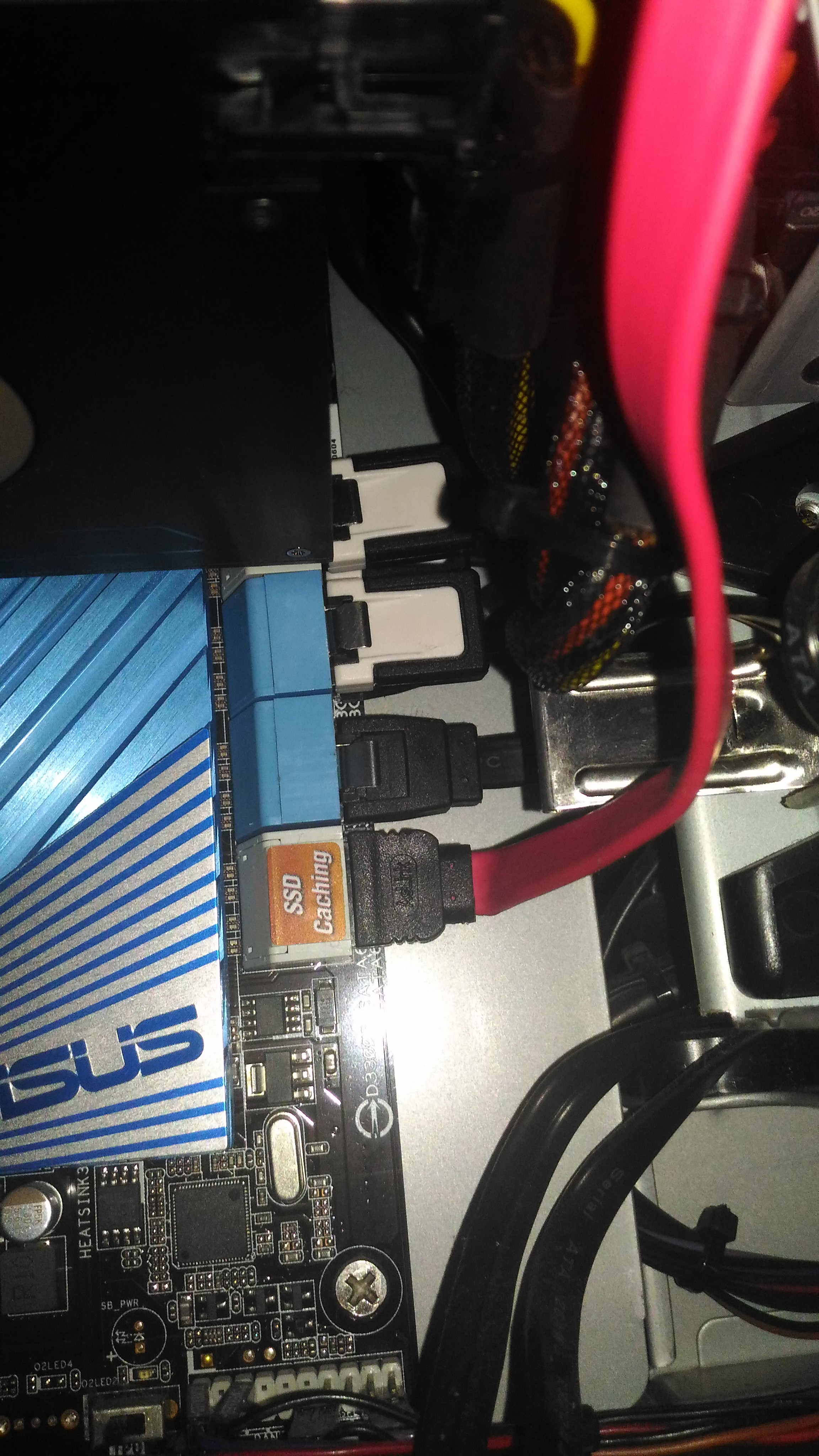

    Gracias a los dos, estoy bastante seguro de haberlo conectado bien, el cable rojo es el del SD en cuestión.

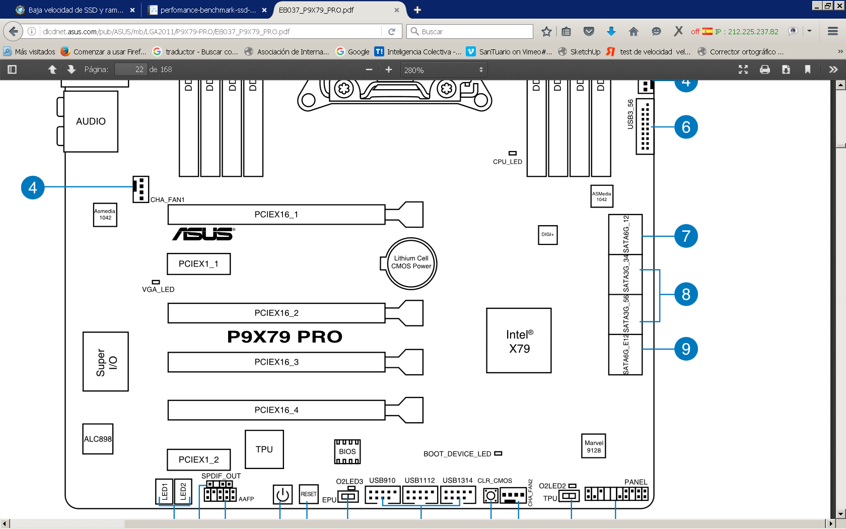

    Y así en el manual en el n 9:

    En tu caso el puerto correcto es de color blanco. Pero deberías probar también con el que está en el extremo contrario, en medio quedan los azules. En la fotografía casi no se ve al estar tapado con la gráfica.

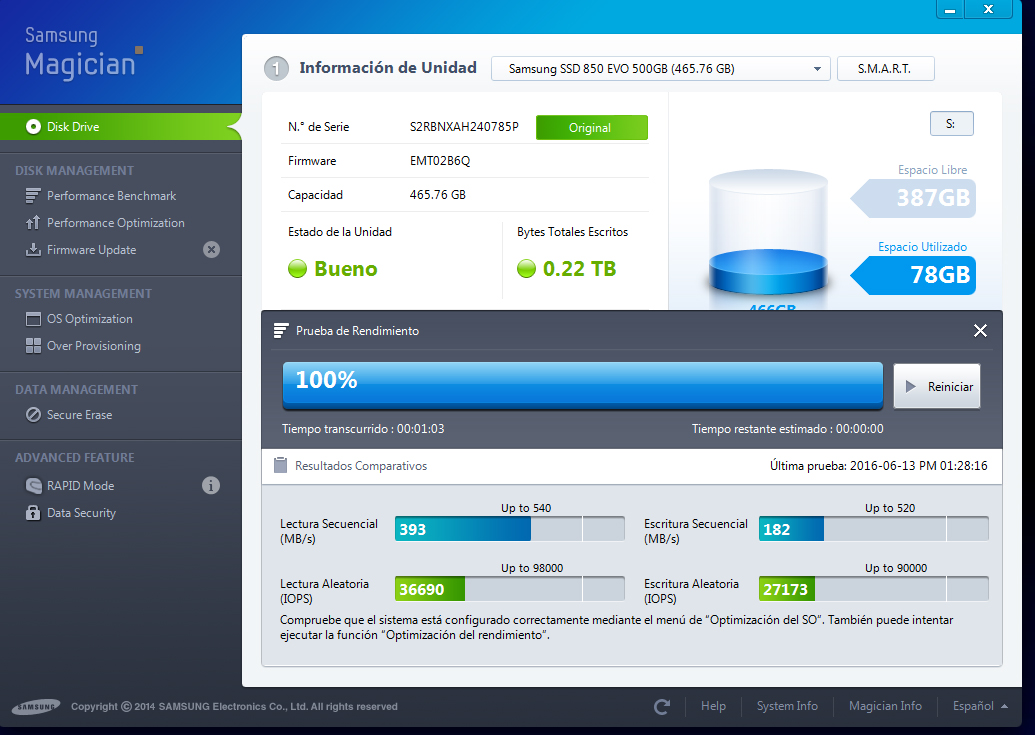

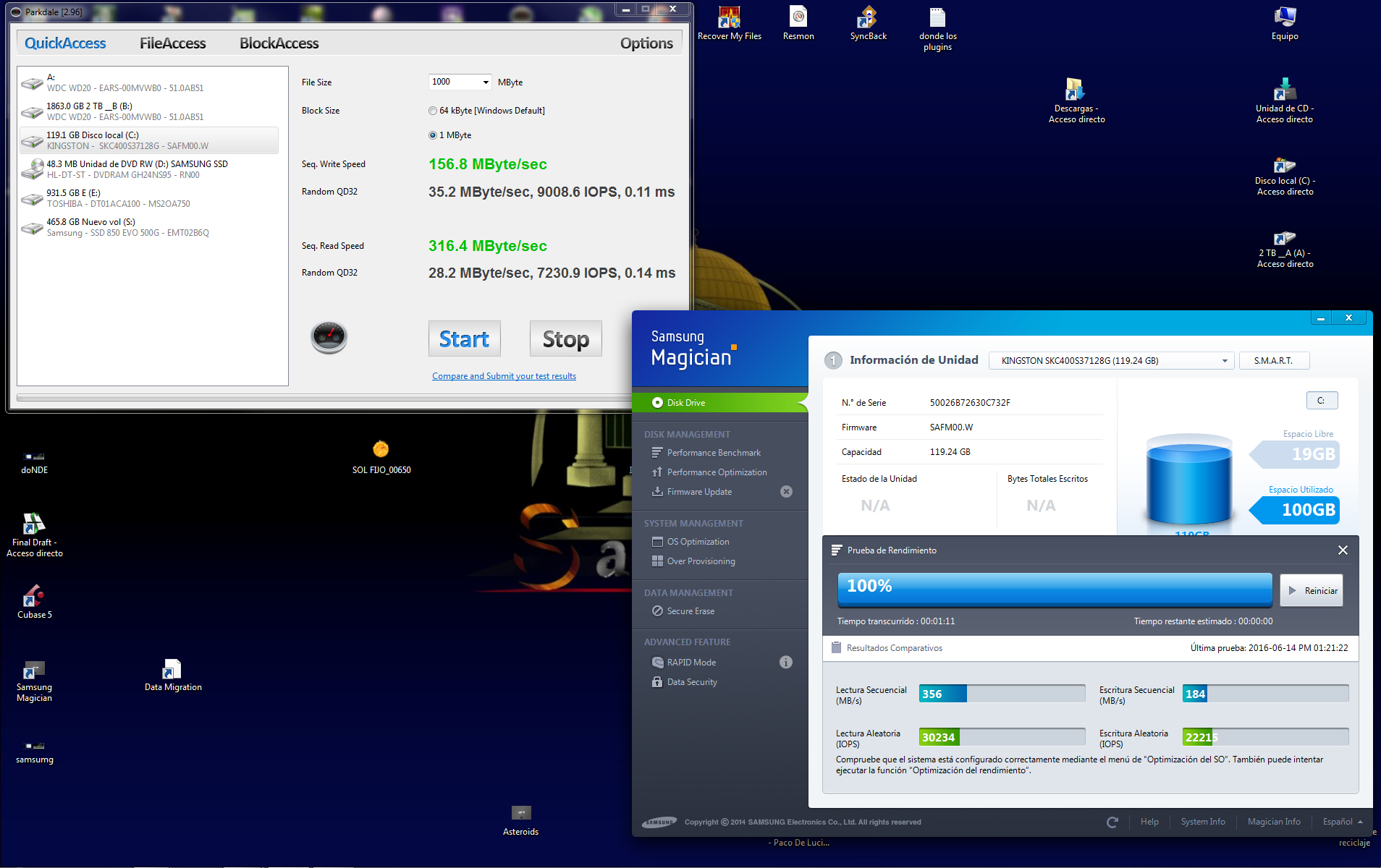

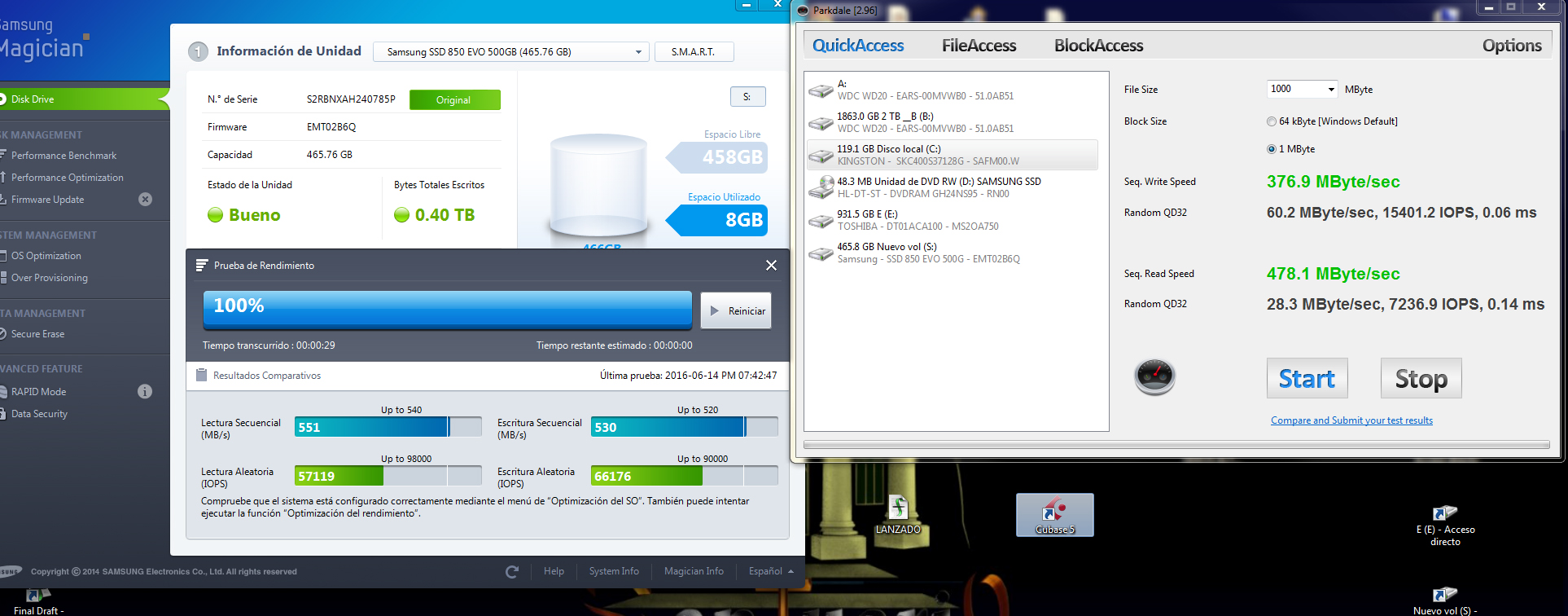

    Pues ya me han llegado los cables y sigue igual, esto es lo que da:
Nombre: 2 medi s magician.jpg
Visitas: 92
Tamaño: 403.8 KB

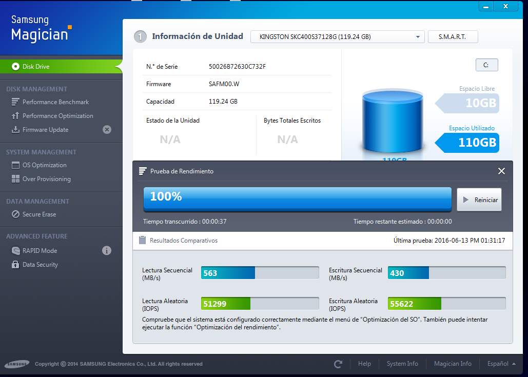

    Y esto lo que da el Kingston de 128gb que puse nuevo para él SO:
Nombre: 2 medi c magician.jpg
Visitas: 107
Tamaño: 410.2 KB

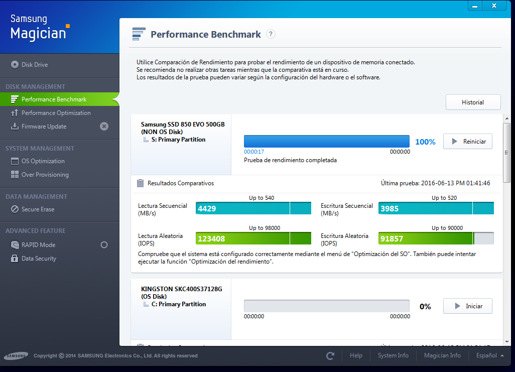

    Más o menos bien, entonces active el rapid mode y dio esto:
Nombre: con rapi mod S prim vez.jpg
Visitas: 98
Tamaño: 418.8 KB
    Y luego esto otro:
Nombre: con rapi mod S.jpg
Visitas: 77
Tamaño: 414.5 KB
    Para mí incomprensibles esos datos, porque está hablando de MB/s, puede que los cables no fueran después de todo, estoy pensando en devolver la unidad, pero he de hacer otras pruebas, que suerte.
