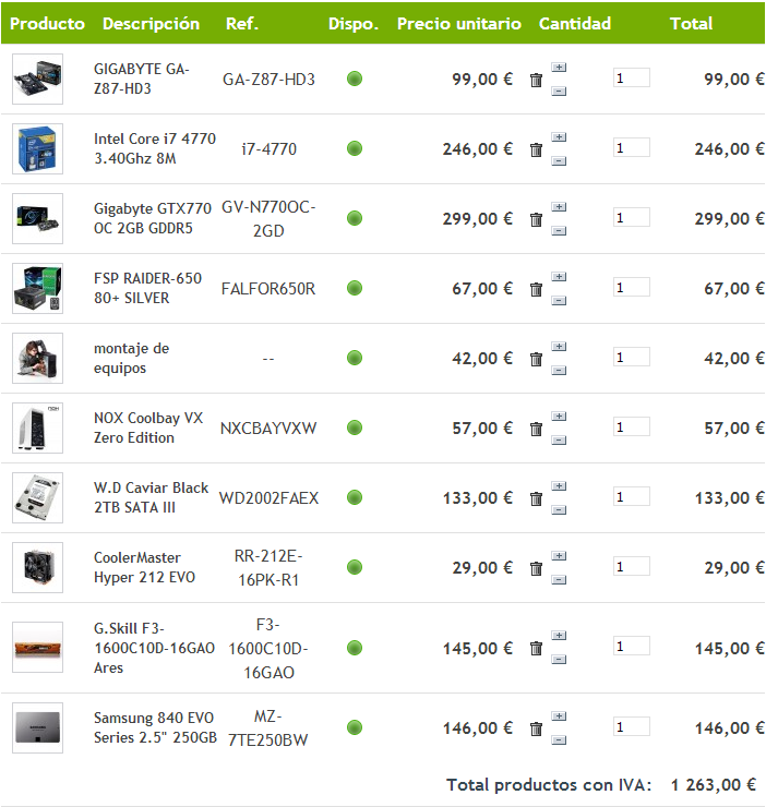

    Te pongo una alternativa para no hacer OC:Como ves es distinto ya que en lugar del socket 2011 hemos ido al más actual que es el socket 1150.
    Pero si quieres montar socket 2011 para hacer OC y que aguante bien ya tendrías que cambiar a algo como esto:A partir de ahí puedes subir para mejorar, pero los precios se suelen disparar sin importar dónde lo compres.
    Son configuraciones que se pueden variar, pero la base es sólida.

    No quería decir que tuvieras que evitar el OC. Te planteaba un par de opciones distintas para que veas la diferencia de precio al cambiar de un socket a otro. El socket 2011 está pensado por y para hacer OC, de hecho, no tiene sentido pagar tanto si no vas a explotarlo de verdad.
    Pero si estas decidido a hacer OC no hay nada mejor que un buen 3930K / 4930K como el que has elegido, eso sí mínimo deberías montar un Noctua nH-D14 socket 2011 como disipador.
    Te he puesto esa tarjeta porque se acerca a una 780 siendo más barata, pero efectivamente puedes colocar una GTX 780 que es una gran tarjeta.
    En definitiva quedaría así incluyendo la GTX 780:

    Si el OC que vas a hacer es muy alto y prolongado también deberías considerar cambiar la placa por una más preparada si cabe.

    Te dejo otra alternativa cambiando placa, micro y disipador, para que veas cómo sería el mismo equipo basado en socket 1150:Ojo con el Noctua nH-D14 que tiene dos versiones, si eliges al final el 2011 tendrás que elegir la versión con dicho anclaje. Te lo he puesto en cada enlace para qué no te equivoques, en cualquier caso, los chicos de Aussar te lo dirían.
    Lo único que no me gusta del 4770K es que tiende a calentarse más que su predecesor el 3770K, por eso mínimo montaría ese Noctua nH-D14 para suplir parte del problema. El socket 2011 utiliza un sistema distinto de forma qué la transferencia de calor es mucho mejor y por tanto es mucho más fácil disipar el calor haciendo que la temperatura no se eleve en exceso.
