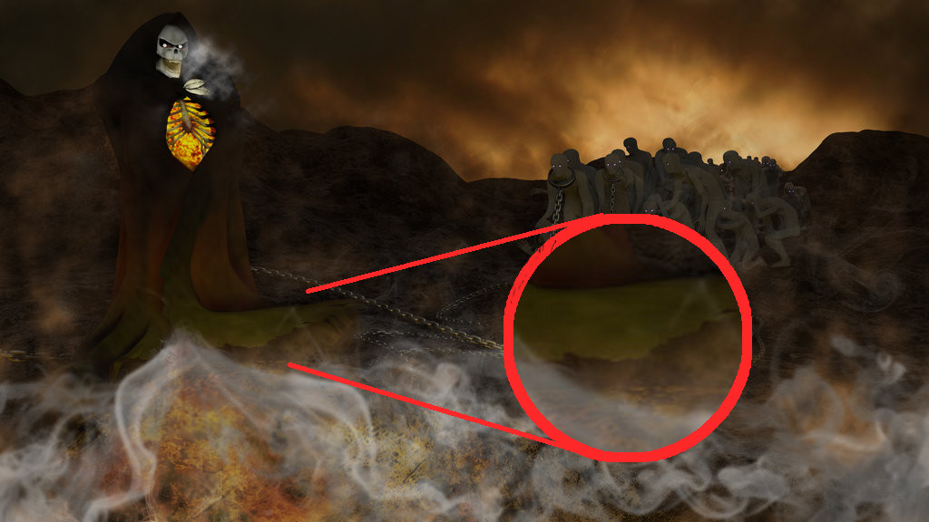

    Ropa desgarrada en Blender o cualquier otro
    Hola quería hacer ropa en Blender, así como desgarrada o rota alguien sabe de algún tutorial, aunque no sea en Blender da igual.
    Mar 2007
    814
    Cita Iniciado por jenov Ver mensaje
    Yo te puedo decir como la hago yo para no desperdiciar demasiados polys modelando una ropa con la densidad necesaria para agregar la ropa desgarrada.
    Lo qué hago es modelar ls ropa con la forma aproximada del borde que quieres, pero sin los desgarros, y los desgarros los metes dibujando en el canal difuso y opacidad o transparencia los desgarros, de manera que, la parte donde falta tela por el desgarro la haces transparente en tu mapa de opacidad con el canal alpha de tu difuso.
    No sé si se verá muy bien, pero en este render hice así los desgarros de la capa.
Nombre: smoke_detalle.jpg
Visitas: 1170
Tamaño: 116.8 KB
Nombre: uploadfromtaptalk1380084239647.jpg
Visitas: 575
Tamaño: 71.1 KB
    Última edición por M0L; 25-09-2013 a las 08:22

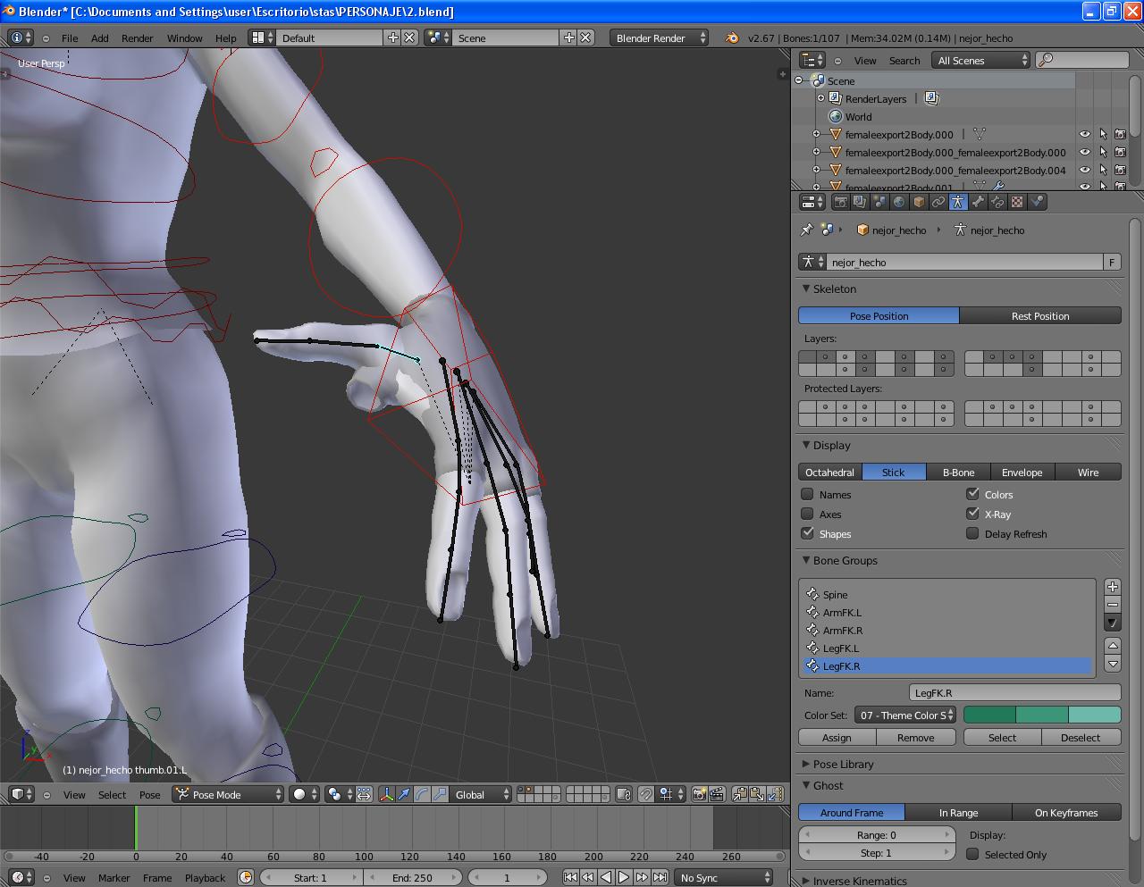

    Rigging en ropa del personaje
    Hola gente, estoy intentando animar a un personaje (bueno ya tiene el rigging muy bien hecho) pero el problema es la ropa.
    Explico: usé el Makehuman para crear un personaje humano, decidí usar su propia malla para hacer un extrude y aprovechar del personaje para hacerle una ropa ajustada, pero bien adecuada. El problema me viene que tuve un problema ya que no podía mover los objetos en Blender y tuve que exportar en formato obj. Al importar otra vez con el personaje no consigo que la ropa siga los huesos. Como podría arreglar eso? (antes al usar la malla del personaje seguía a la perfección las deformaciones).
    No sé si hay que hacer algo en object data para qué siga los huesos ya qué se borró el historial de ahí también. Gracias de antemano.
    Soliman: ¿Pero la ropa es la misma malla qué el cuerpo, o es un objeto independiente? Prueba a emparentar esa ropa al esqueleto con Ctrl+P si es independiente y ponerle entonces al cuerpo algo de COLISION (collision).
    Blenderman1: La ropa es independiente ya qué tuve que separarlo porque no me dejaba hacer modificaciones en ella. (no me obedece al scale y otros controles) Intentaré hacerlo, pero no hay manera qué se mueva a la perfección? O exactamente como la malla del Makehuman? Gracias.
    He logrado emparentar a un hueso, pero cómo podría hacerlo a varios? Ya qué los dedos quedan como ignorados y el brazo también. Gracias.
Nombre: rigging.JPG
Visitas: 1179
Tamaño: 150.4 KB
    Soliman: Bueno, pues tal como lo tienes en la última imagen, el hueso del dedo gordo seleccionado estando en POSE mode, haces una selección del guante en WEIGHT PAINT y pinta esa parte del guante para qué quede bien emparentada a ese hueso. Para no equivocarte o ajustar mejor, oculta el cuerpo con la letra H.

    Por cierto, para ver los huesos (BONES) y no los Shapes, desmarca esa opción que tienes marcada en Display.
Nombre: Shape1.jpg
Visitas: 214
Tamaño: 57.4 KB
    Si la quitas ves los huesos, si la activas verás los shapes.
    Blenderman1: Y se puede realizar simetría en el pintado de peso? Para qué el guante del otro lado haga lo mismo, pero para sus propios huesos o hay que hacerlo guante por guante?
    Y una pregunta más para qué no atraviese el mesh principal como podría crear colisión entre mesh cuerpo humano y guante? Gracias.
    Soliman: Lo de la simetría no lo sé para él weight paint; lo de que no traspase la tela el cuerpo, creo que se podría solucionar poniendo un modificador de tipo Shrinwrap.
    Esto hace que se ajuste la malla del guante a la malla del cuerpo. Ajustando mucho, se podría hacer primero una zona de vértices (un Vertex Group) de la parte de la mano y luego en el modificador se pone ese nombre del grupo de vértices creado, para ajustarlo mejor.
