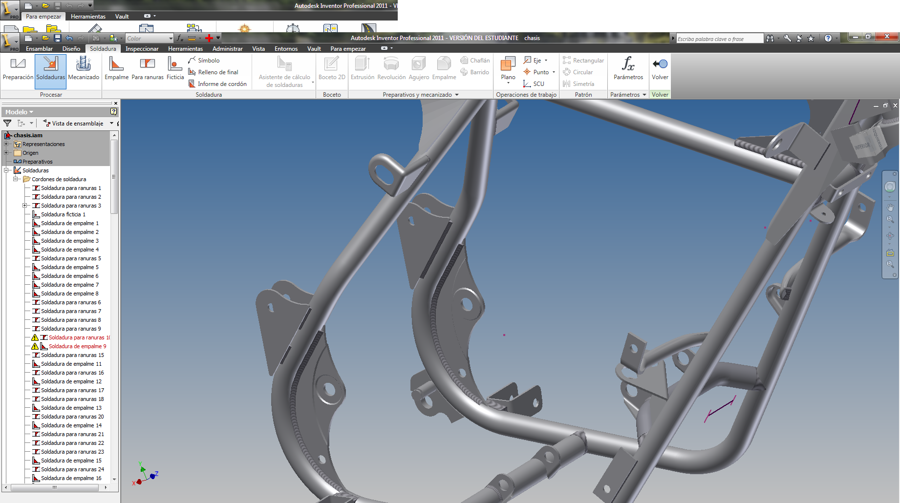

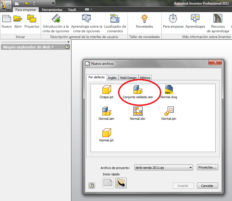

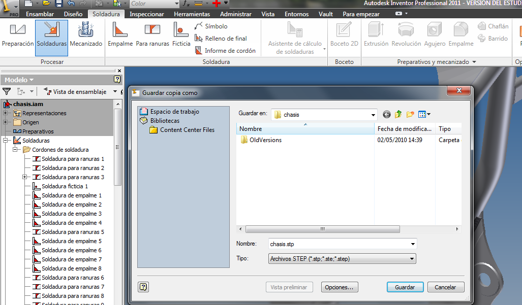

    Hola a todos y gracias por los comentarios. Dlgmax, el programa tiene un tipo de conjunto, que es de soldadura, aunque se puede convertir cualquier conjunto en soldadura.
Nombre: conjunto soldado.png
Visitas: 440
Tamaño: 114.4 KB
Nombre: conjunto soldado2.png
Visitas: 3080
Tamaño: 505.4 KB
    Se pueden realizar varios tipos de soldadura, pero requiere paciencia, hasta pillar el punto. Lo de si es compatible con max, bueno si te refieres a pasar las piezas de max a inventor directamente, si porque el max reconoce el formato de inventor al importar, pero existe un problema con las soldaduras, que si lo hace así no se exportan, por lo que desde inventor hay que guardar el conjunto en formato internacional (stp).

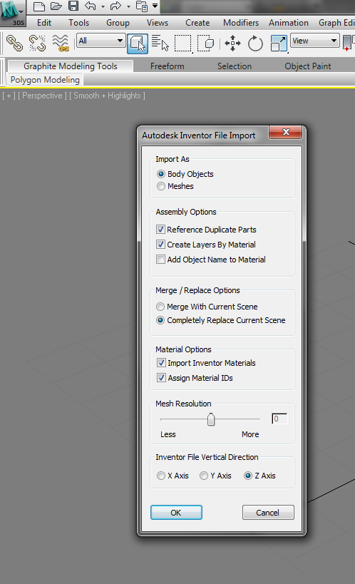

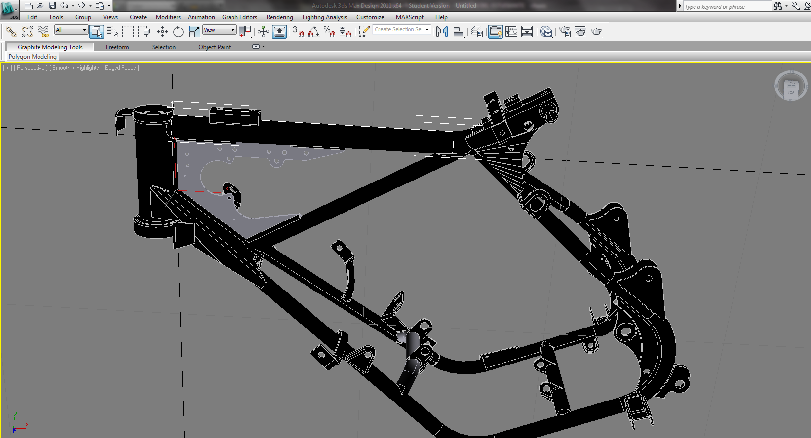

    Se importan otra vez al inventor, con lo que obtenemos el conjunto soldado con las soldaduras transformadas en piezas y listo para pasar al max.
Nombre: conjunto soldado4.png
Visitas: 3247
Tamaño: 495.1 KB
    Importamos desde el 3ds Max.
Nombre: conjunto soldado5.png
Visitas: 328
Tamaño: 60.2 KB
    La versión 2011 del 3ds Max permite importar en Nurbs, por lo que se puede elegir, o convertir la malla a polígonos o importar en Nurbs.

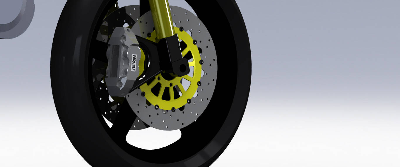

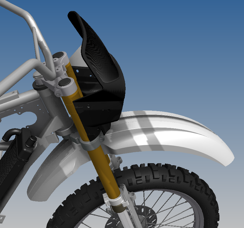

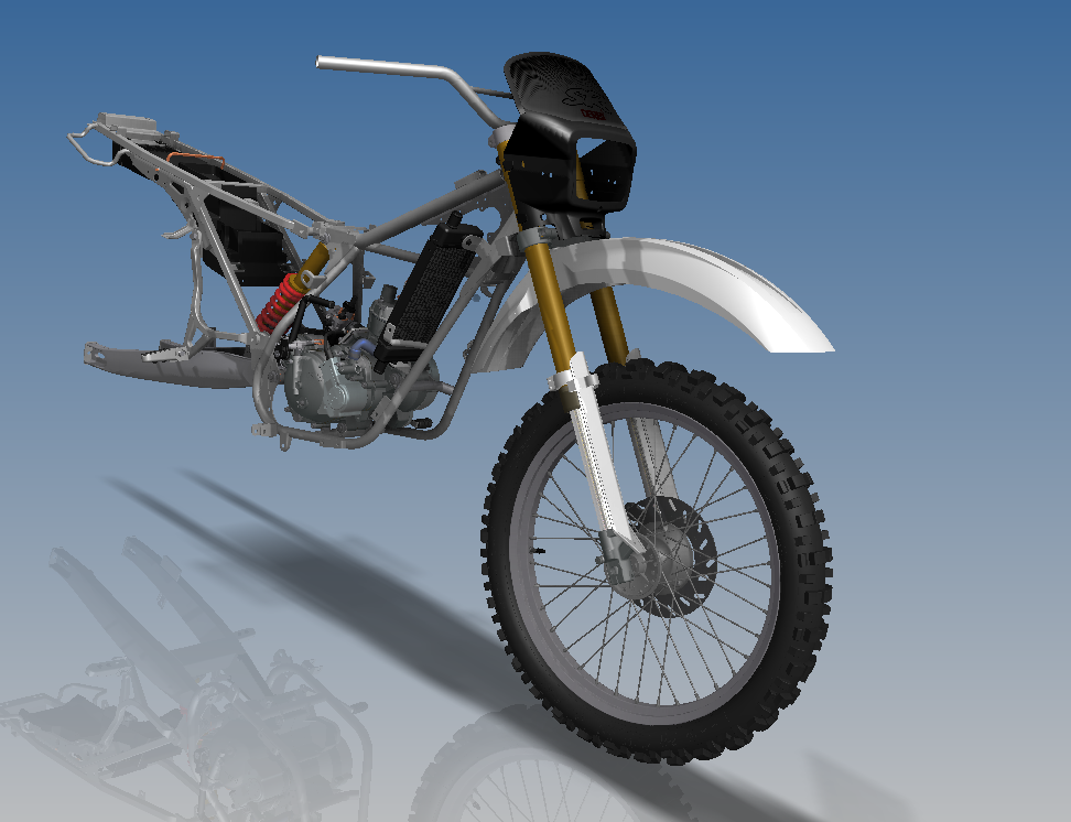

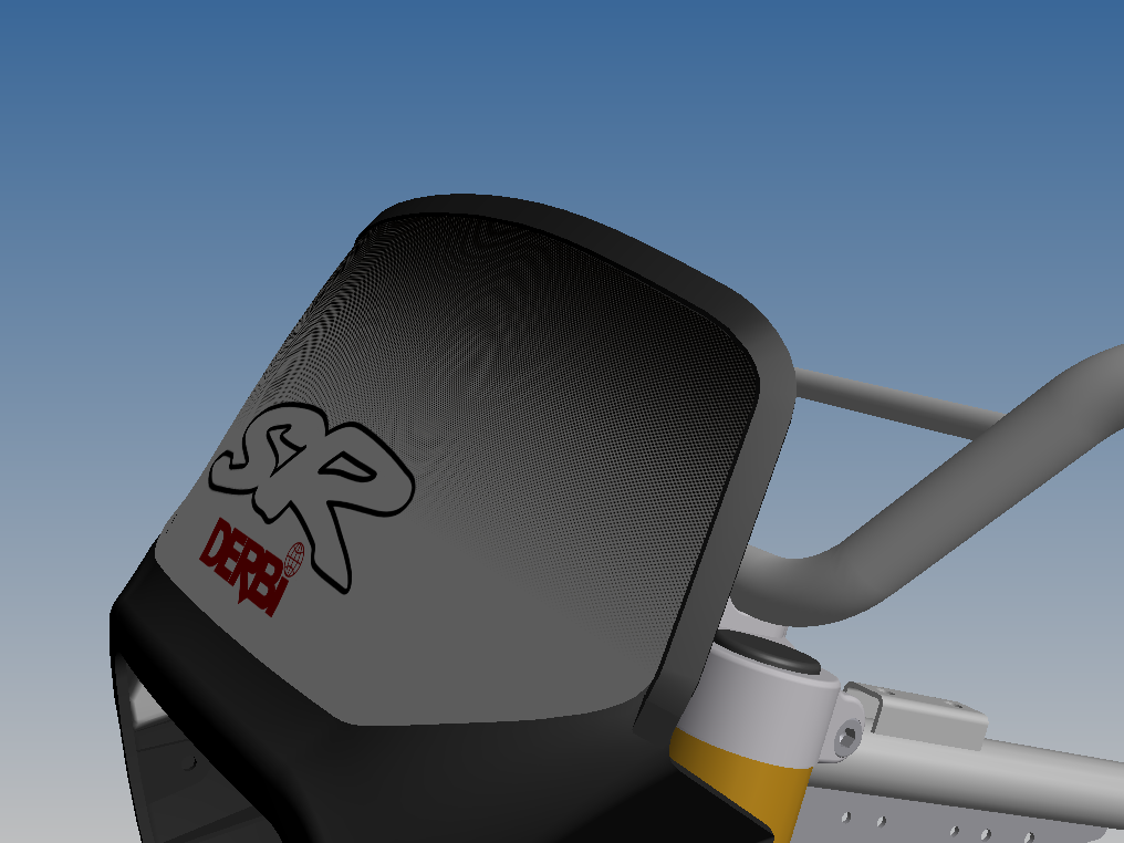

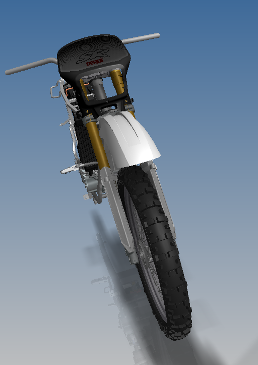

    Gracias a todos por lo comentarios. Dlgmax, lo del modelo de la soldadura en inventor es muy sencillo, las formas que tiene la soldadura son resultado de una textura, si en el caso que necesitarás mucho detalle en una creo que deberías hacerla con ZBrush o similares, pero normalmente no merece la pena.
    Bueno he realizado el guardabarros delantero, el cual me ha costado 7 intentos porque no conseguía la forma que deseaba, además de unos protectores. Me gustaría agradecer la ayuda con la textura a mi amigo David López, tocayo de nombre y apellido (yo normalmente le hecho una mano con el 3d y el con la fotografía y Adobe Photoshop).
    Por cierto, al final conseguí la matricula en dibujo asistido por ordenador y en dibujo. Un saludo a todos de antemano.

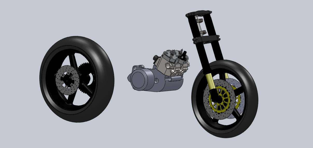

    Gran trabajo, y sí, eso de medir todo con calibre y metro es una auténtica putada. Yo estoy haciendo un proyectico similar para luego fabricar, poco a poco, ya veremos a ver qué sale.
    Me encanta los renders que os trabajáis, yo no renderizo nada ya que lo que me importa es que quede bien reflejadas todas las medidas con sus tolerancias para luego fabricar, pero algún día me pondré con los renders, me dais mucha envidia.

    No hay fotografía del modelo a modelar, solo del motor, que es el de una r350, el cual también se uso en el Quad Yamaha banshe.
    La idea es fabricar el chasis y tijas para adaptar piezas actuales y crear una máquina de carreras de 2 tiempos a un precio competitivo.
    El programa Solidworks.

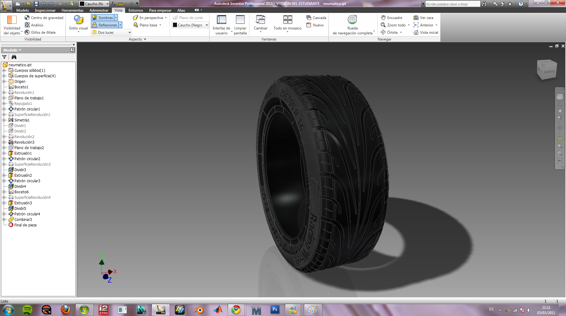

    Muchas Vampix, el proceso de modelado, es algo tedioso, si te digo la verdad no sé de dónde saco el tiempo, pero cuando puedo avanzo todo lo que puedo, si te digo la verdad la parte interior del motor la modele hace años, pero por no saber guardar la información perdí los archivos, así que tenía una espina clavada, para hacer de nuevo el motor. Lo principal era conocerme el orden de las piezas de memoria, soy capaz de montar un motor de Derbi y de algún modelo más, teniendo todas las piezas desmontadas, sin manual.
    Una vez hecho esto, comprendiendo su función movilidad (grados de libertad), empiezo a dibujarlas una una, normalmente dibujo una pieza base, y en un ensamblaje dibujo el resto de piezas, para poder usar las otras como referencia y ahorrar tiempo.
    Al final el nivel se consigue practicando con piezas complicadas e investigando la función de cada herramienta y utilidad.
    Los neumáticos, para esta pieza, el truco es hacer sólidos independientes, primero dibujo el perfil de un lateral, a continuación, dibujo en un plano frontal (lo suficientemente adelantado) un boceto con todas las letras y demás. Las extruyo diciéndole hasta el perfil del neumático, como un nuevo solido, el siguiente paso, es dibujar una curva con la forma del perfil, pero desfasada el ancho del relieve, la revoluciono como una superficie y la uso para recortar el saliente del relieve. Seguidamente uno todos los sólidos, una vez con el lateral hecho, creo una matriz Polar de 360grados con centro en el centro del neumático, y número de repeticiones igual 2, con esto tendría los dos perfiles, el siguiente paso seria hacer la banda de rodadura y los tacos que no tiene mucha historia. Es un poco complicado explicado sin imágenes. Si quieres ver cómo dibujar una pieza con diferentes sólidos mira mi tutorial del pistón.

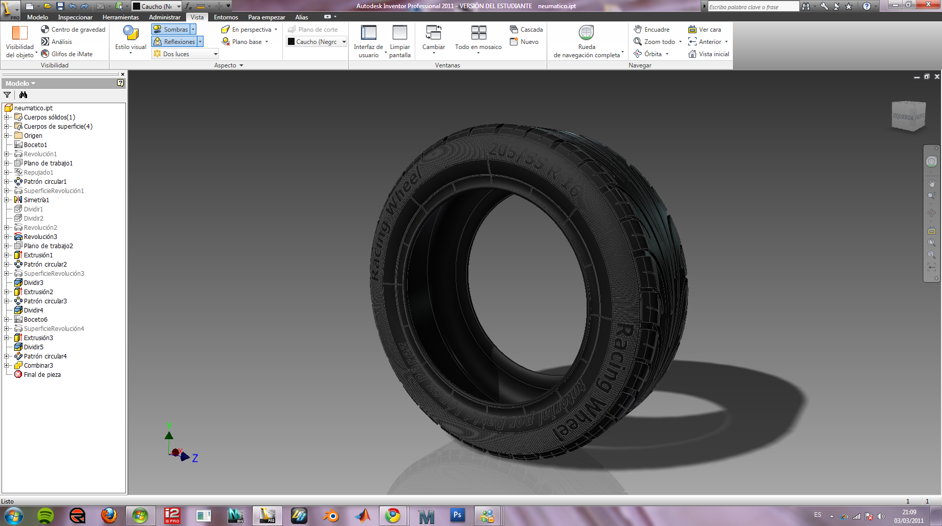

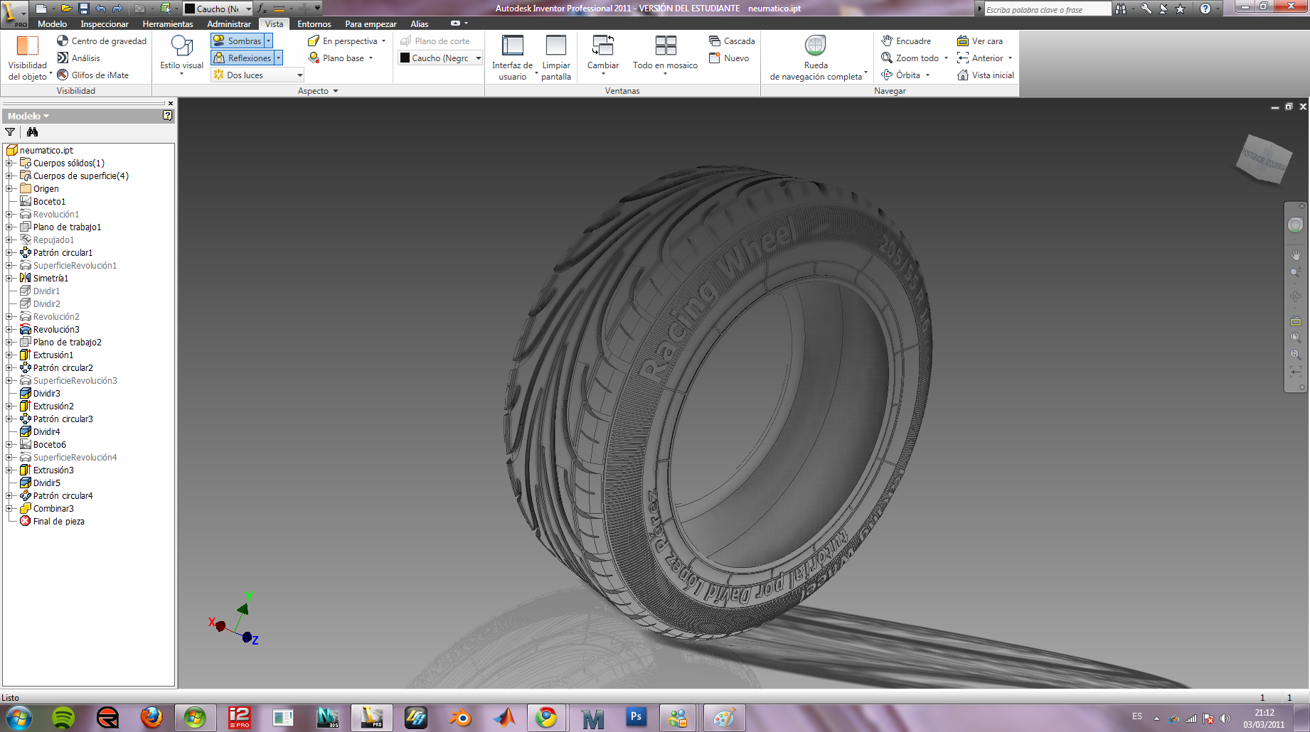

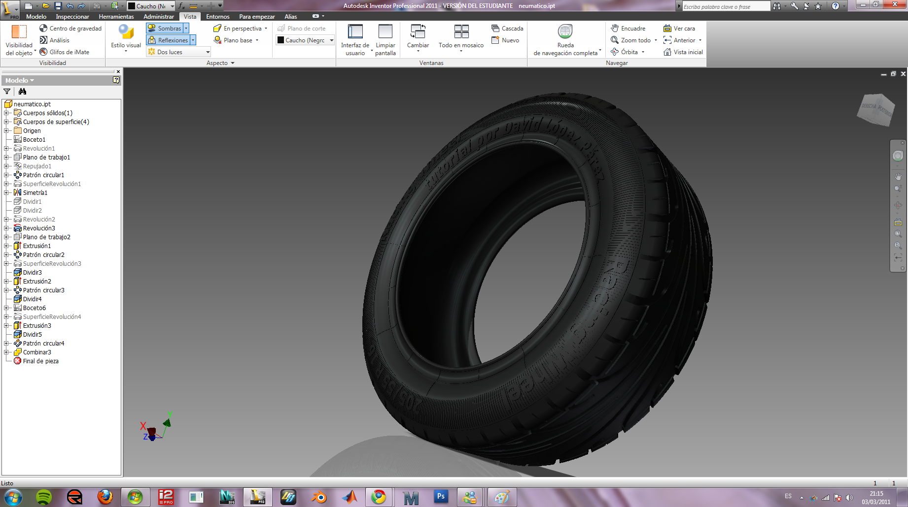

    Muchas gracias, no sé porque me da por dibujar motos, tengo otra de cuando empecé con max, pero esta es de carretera (voy a intentar localizarla).
    He estado mirando lo del tutorial del neumático, el problema es que exige una buena máquina, y un buen trabajo de preparación, de todas formas, os dejos las imágenes del modelo de prueba para que me deis el visto bueno. Un saludo.
