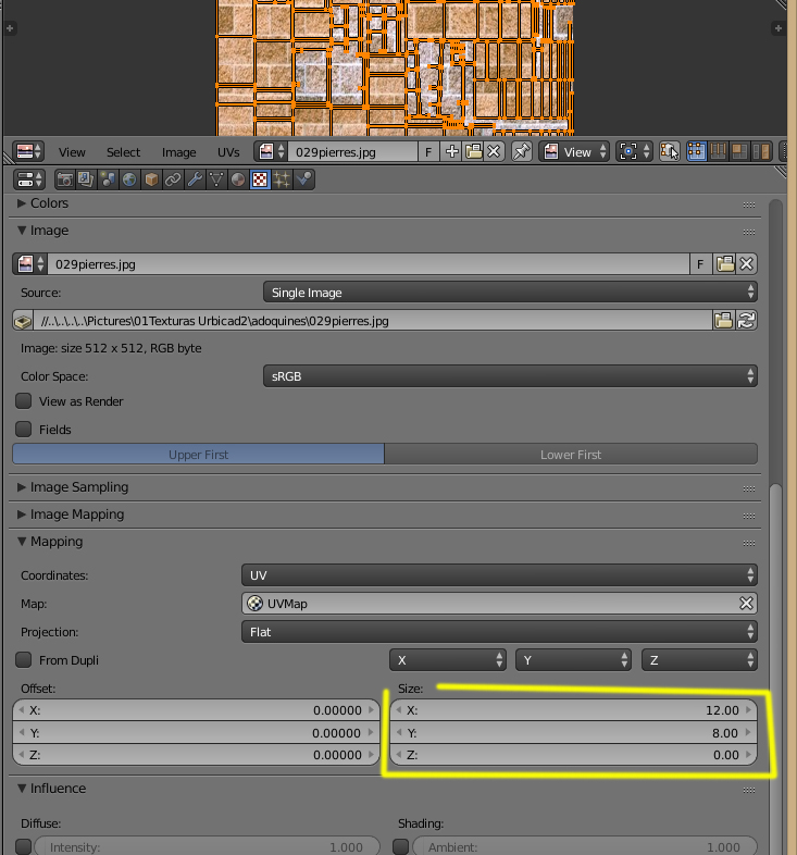

    Problema pintando texturas escaladas
    Hola, el problema es que, al tener las texturas escaladas todo lo que pinto también se repite De momento he probado sólo con el Texture Paint de Blender, pero imagino que en Gimp me pasará lo mismo.
    Había pensado en hacer la textura más grande (la tengo tileada así que, supongo que, no habría problema) que abarcara todo el modelo, pero no sé si hay alguna solución más sencilla o si es lo correcto, porque al hacer eso tendría qué retocar todos los mapas (normales, especulares y demás). Y como tengo que hacerlo con más texturas sería un poco lío, aparte que no sé si me ocuparía todo mucho más (de momento no tengo problemas de memoria y eso, pero tampoco ando super sobrado).
    Aunque aquí cuenta mucho la forma de desplegar la malla, lo que puedes probar es, en lugar de escalar los vértices en el Editor, el multiplicar la cantidad desde Mapping SIZE.
    Así multiplicando por 2, 3, las zonas tilebles (o enlosables) puede que te encajen mejor, pero ya digo, que habrá zonas que tendrás que rotar o retocar a mano seguramente.
    Se pueden usar varios uvmaps en una misma malla Vic, de modo que podrías dejar el que tienes asignado a esa textura y crear uno adicional para usarlo en una nueva imagen donde pintarías lo que quieras añadir y usarías, por ejemplo, un canal alpha para combinarla con la anterior.

    También tienes la opción de backear la textura completa del edificio como una nueva imagen y posteriormente pintar sobre ella, dependiendo de lo que quieras pintar con bakear el diffuse color es suficiente.
    Edito: Para asignar diferentes uvmaps puedes usar el nodo UV map (input>uv map) y seleccionar el que quieras.

    Gracias Soli, pero me vuelve a pasar lo mismo. A parte que en el render no se ve el escalado (tampoco en el texture paint), sí en modo objeto o en el modo edición, pero si pinto algo en el Texture Paint luego se ve repetido al cambiar de modo. En principio no quedaba del todo mal (sólo tendría qué retocar un poco los ladrillos interiores de las ventanas) pero mientras se siga repitiendo o no se vea en el render estoy en las mismas (o peor).
    He probado a hacer más grande la textura en el Gimp y casi me da un soponcio de lo que ocupa pensaba qué al ser repeticiones igual no sería tanta cosa, pero visto lo visto casi que descarto esta opción.

    Gracias Andrés. Pues creo que probaré lo de hacer otro UVmap. Eso de backear os lo he oído algunas veces, pero aún no sé muy bien cómo va.

    El BAKE no es más que pasar a una nueva textura de imagen, todo lo tengas del modelo con sus materiales y diferentes texturas.
    Si ya tienes la malla desplegada, se aprovecha la misma para crear el bake, si no, puedes crear un nuevo desplegado.
    Una vez tienes esa textura, ya puedes borrar todos los materiales y texturas y creas uno solo con la imagen que has creado.
    Una vez ya lo tienes, puedes volver a pintar sobre esa textura.
    Yo suelo utilizar el Smart UV Project para desplegar toda la malla, aunque quede a trozos.

    Bueno, después de algunas pruebas he conseguido hacer alguna cosa sin que se repita, pero la cosa me sigue dando bastantes problemas. Probé lo de backear (desde todo hasta algunas partes sólo) pero al final me encontré con el mismo problema, ya que, al hacer el backeo me pilla sólo la parte no escalada (con lo que al pintar encima se vuelve a repetir).
    Lo de hacer un nuevo UVMap sí que me ha servido algo más, puedo pintar cosas sin que se repita, pero al haber tanta diferencia (de escala) entre las texturas de una imagen y la otra la mezcla queda un poco descompensada (como si las texturas del primer UVmap estuvieran más lejos y las del segundo más cerca). No sé si tenía qué haber toqueteado algo antes en la pestaña de New Image (como no tenía muy claro qué tamaño poner, lo dejé todo por defecto) o si tengo que buscar texturas con mayor escala o resolución, en cualquier caso, es algo que me está limitando bastante ya qué o no puedo utilizar cualquier tipo de textura o no puedo toquetear prácticamente nada en el segundo UVMap, ya que, si no lo que pinto se va al garete.

    Los dos métodos te deben de funcionar, pero lo mismo has hecho algo mal.
    Te explico cómo hacer el bake, partimos de nuestro modelo texturizado vía un despliegue bien feo:

    Ahora un nuevo uvmap, lo seleccionamos en el editor de imágenes y desplegaremos la malla sin sobrepasar los límites de la imagen. Luego preparamos los nodos para bakear y con el nodo que tiene asignada la nueva imagen y UV (Importante), elegimos el tipo de bake (emit en mi caso) y palante.

    Gracias Andrés, ahora sí me salió todo. Debí liarme con los nodos o algo.
    Probaré ahora a ver qué tal. Aunque me surgen algunas dudas con este método, si quisiera retocar algún valor de los nodos una vez hecho el bake ya no podría no? Lo digo porque siendo así no sé si sería mejor dejar esta parte para él final (aunque supongo que, se puede hacer el Bake tantas veces como uno quiera) Y cuántos samples es recomendable poner para no perder mucha calidad? Lo mismos que en un render final? Luego vuelve a renderizar las partes bakeadas o eso ya no varia?

    si quisiera retocar algún valor de los nodos una vez hecho el bake ya no podría no? Lo digo porque siendo así no sé si sería mejor dejar esta parte para él final.
    Dependiendo de las transformaciones que estés haciendo a tu imagen original se puede perder información por el camino y dejar de ser cambios reversibles. Así que sí, es mejor dejarlo para él final, puedes mutear [M] ese tipo de nodos para qué no se tengan en cuenta al hacer el bake y luego volverlos a activar cuando tengas el bake puesto en lugar de la imagen original.
    En tu caso solo necesitas el color puro de la o las texturas que andes tileando, de modo que puedes bakearlo todo como emit (conectando a shadder emission con intensidad 1) y así tampoco hace falta qué te preocupes por los samples, es lo mismo si pones 1 o 1000. La principal perdida qué podrías tener deriva del escalado de la imagen, poco más.

    Justo como en esta imagen, la textura qué quieras bakear la conectas directamente a un shadder emisión, solo provisionalmente para hacer el bake con ese método, ya después vuelves a usar el diffuse o el Shader que tubieses. Te sirve para muchos mapas este método y al menos a mí me resulta menos lioso que andar buscando diffuse color, glossy. Bueno y para sacar un bake de un normal map tileado a menos que recurras a este truco desconozco si se podría hacer de otra forma.
