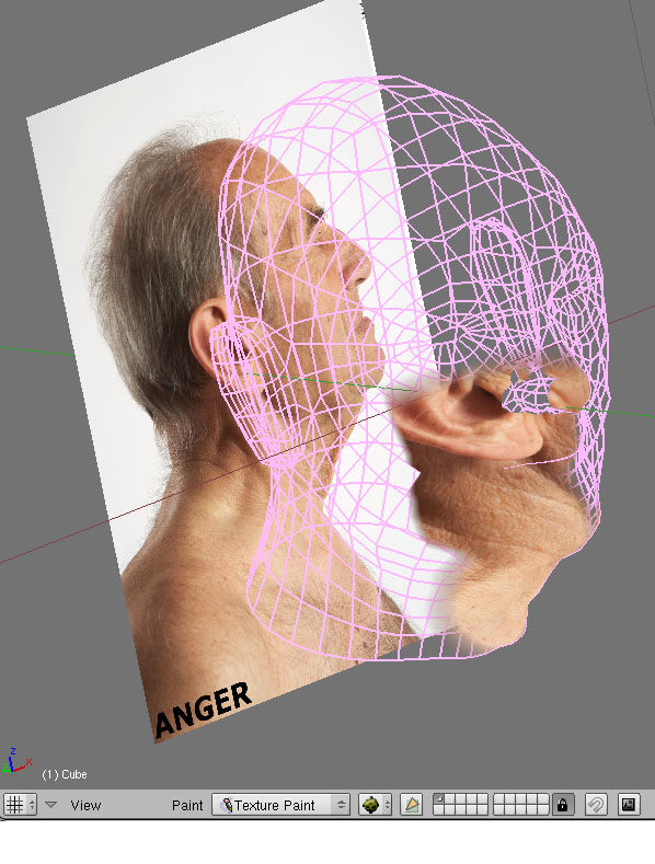

    Una de las cosas que más echaba en falta en Blender es el poder pintar con una imagen de fondo y así poder ajustar precisamente lo que quiero pintar, y me he llevado una grata sorpresa al ver estos vídeos:
    Esto ahorra (al menos a mi) un montón de trabajo.
    Y esta es la forma de conseguir lo que (de serie) es imposible con Blender.

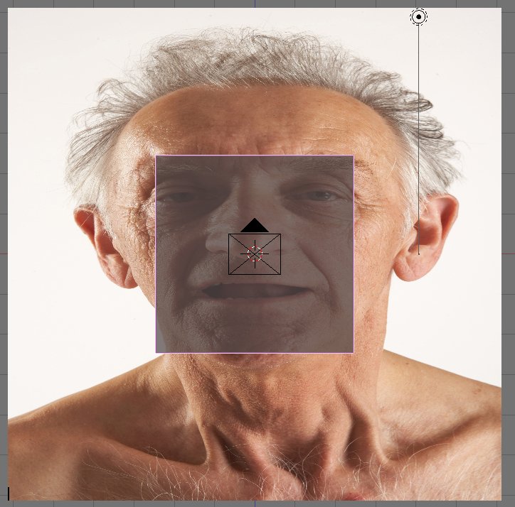

    Caronte, ayer estuve mirando el projection y flipaba con lo fácil que es, pero esto es la leche. De todas formas, aún no le he cogido el truco.
    La combinación en que la malla de la cabeza se ve semitransparente y la textura del plane opaca ¿Cuál es?

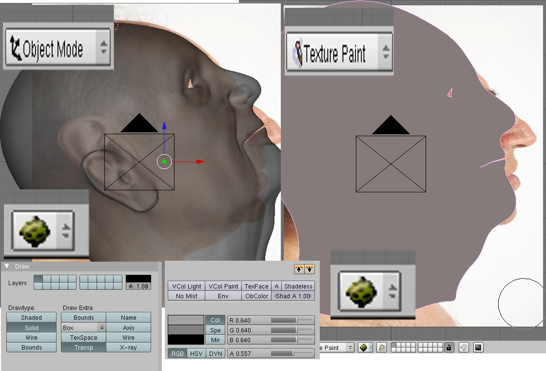

    Gracias por tu ayuda Caronte. En modo objeto funciona como me indicaste. Pero a la que paso a modo Texture Paint, el modelo se vuelve opaco.
    Y no puedo ver la textura que quiero clonar.
    Como muestro en la imagen, creo que seguí tus pasos correctamente.
    ¿O la he fastidiado en algo?
    Estoy dándole vueltas a los modos de visualización de los objetos.
    A el viewport Shading, y a las propiedades de transparencia del material de la cabeza, pero no doy con la solución.
    Lo he probado con dos cubos, por si el problema era el modelo y algún resto de material que hice trasteando y me pasa lo mismo. Al pasar a modo Texture Paint se vuelve opaco.
    ¿Alguna idea Caronte?

    Lo siento, te lo dije por lógica y parece ser que, efectivamente no funciona, así que, me he puesto a hacer pruebas y ya tengo la solución y es muy fácil.
    La imagen que uses para la textura el objeto en primer plano debe contener canal alpha (con el nivel de transparencia que quieras) y para verlo en el visor 3d debes ir a f9, entrar en modo edición, seleccionar toda la malla y en el panel texture face activa alpha y pulsa copy.
    Eso es todo.
