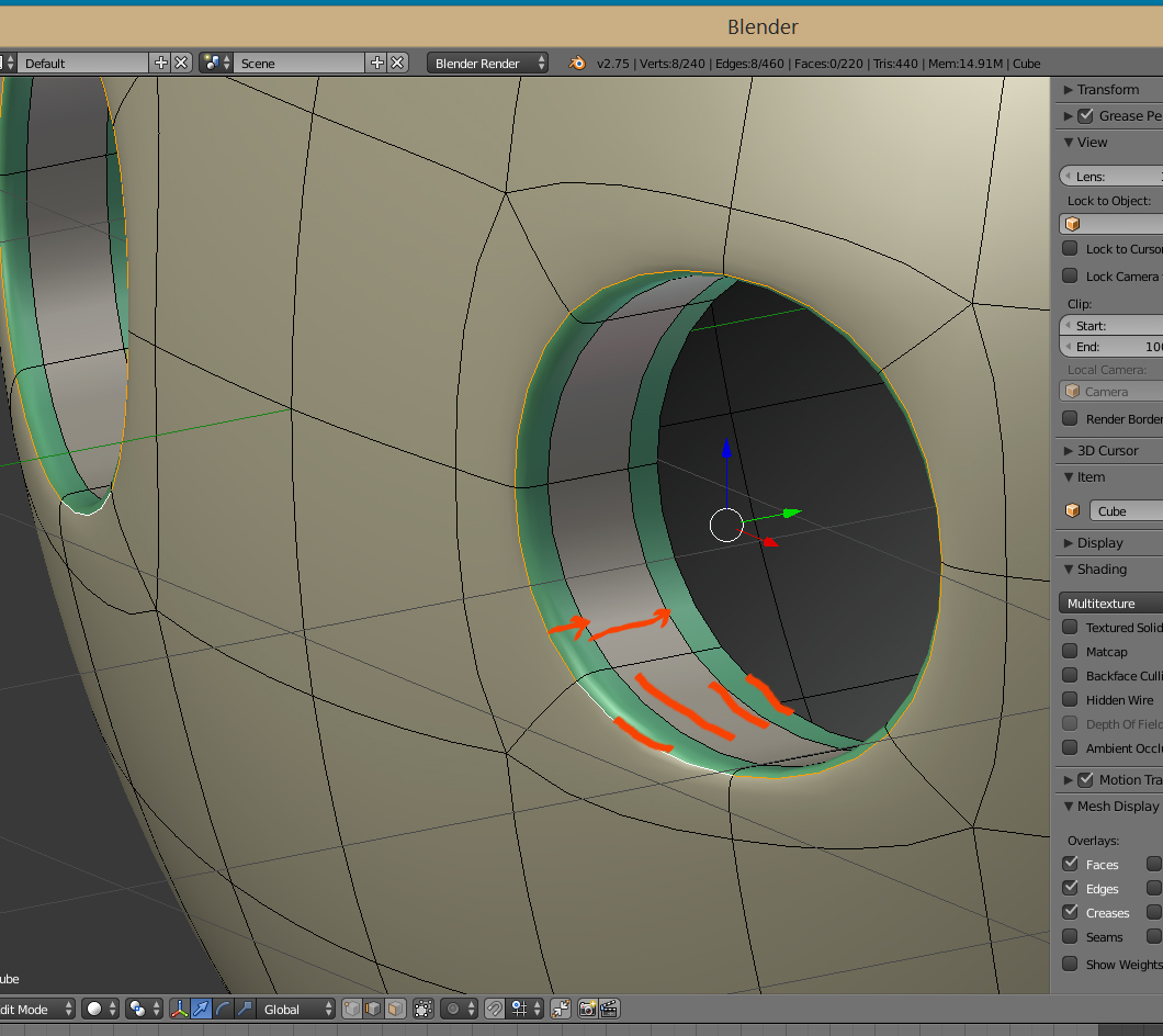

    La malla qué tengo de la cabeza de la jirafa es la qué te adjunto. Simplemente quité unos vértices para hacerle agujeros, pero, no creo que quede muy bien una vez impresa. A la jirafa qué imprimí en pequeño le hice la nariz con el pincel burbuja, pero apenas se nota la forma. No sé muy bien cómo atacarle.

    Seleccionas los vértices del hueco de la nariz y haces dos extrusiones hacia el interior, la primera, no la tienes apenas que separar y la segunda más hacia el interior.
    Así te quedará más remarcada esa zona.
Nombre: LOOPS.jpg
Visitas: 222
Tamaño: 431.0 KB
    Y no sé si para él STL ese de impresión, sirve el marcar el Mean Crease, pero puedes probar a ponérselo.
    Eso hace que los cantos sean más duros, por lo menos para render.
Nombre: LOOPS2.jpg
Visitas: 166
Tamaño: 245.3 KB
