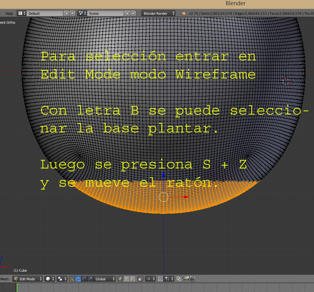

    - Quiero ponerle los pies planos para qué se sostenga sin base, pero no sé cómo hacerlo.
    Para esta última pregunta.
    Te pones en vista o bien frontal o lateral (Ortho) y en modo edición (Edit Mode) y en Wireframe.
    Presionas letra B y podrás seleccionar lo que sería una especie de recuadro.
    Con esos vértices seleccionados, se presiona letra S (escalar) y letra Z para indicarle que solo quieres escalar esos vértices en coordenadas Z.
    Mueves el ratón y verás que se van juntando los vértices hasta alinearse en coordenada Z
    Si quieres ajustar, a la vez que escalar puedes mantener el botón CTRL presionado y se moverán de 5 en 5 unidades.
Nombre: base1.jpg
Visitas: 483
Tamaño: 784.7 KB
  3. Gracias Tati Agradece este post

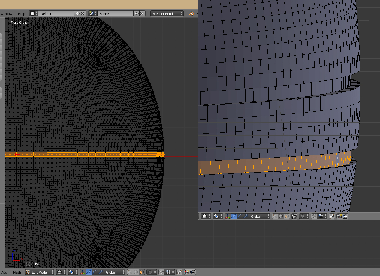

    Lo que comentas de las rayitas.
    Se trataría de que tuvieras el modelo con buena retopología, pues si lo que tienes es una malla de Sculpt difícilmente vas a poder modelar sobre ella si no tiene los loops correctos.
    Eso tendrías que o bien hacer retopología, o sea, modelar encima aprovechando el volumen que ya tienes o no sé si aplicándole primero un modificador de tipo DECIMATE, que ahora trae tres opciones diferentes de limpiar malla, te pudiera servir (aunque lo dudo).
    Yo creo que tendrías que modelar de nuevo el modelo como he comentado antes, o sea, haciendo retopología y a la vez buscando que los loops te coincidan con lo que luego quieres que sean, por ejemplo, las rayas de la camiseta.
    Si consigues tener los loops correctos, la cosa sería bastante sencilla, pues solo te colocas en edición de caras y seleccionando un loop se extrude hacia dentro y ya tienes el grabado o relieve que buscas.
Nombre: base2.jpg
Visitas: 491
Tamaño: 643.0 KB

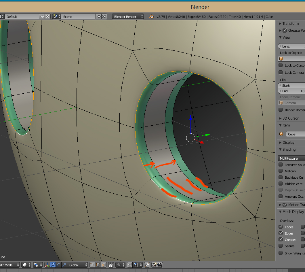

    La malla qué tengo de la cabeza de la jirafa es la qué te adjunto. Simplemente quité unos vértices para hacerle agujeros, pero, no creo que quede muy bien una vez impresa. A la jirafa qué imprimí en pequeño le hice la nariz con el pincel burbuja, pero apenas se nota la forma. No sé muy bien cómo atacarle.
Nombre: Captura.JPG
Visitas: 185
Tamaño: 78.2 KB
  11. #8
    22,360
    693
    7236
    Rayas en camiseta de jirafa
    Seleccionas los vértices del hueco de la nariz y haces dos extrusiones hacia el interior, la primera, no la tienes apenas que separar y la segunda más hacia el interior.
    Así te quedará más remarcada esa zona.
Nombre: LOOPS.jpg
Visitas: 199
Tamaño: 431.0 KB

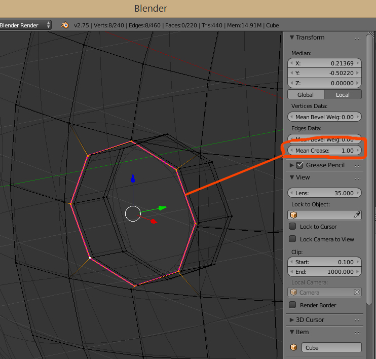

    Y no sé si para él STL ese de impresión, sirve el marcar el Mean Crease, pero puedes probar a ponérselo.
    Eso hace que los cantos sean más duros, por lo menos para render.
Nombre: LOOPS2.jpg
Visitas: 140
Tamaño: 245.3 KB
