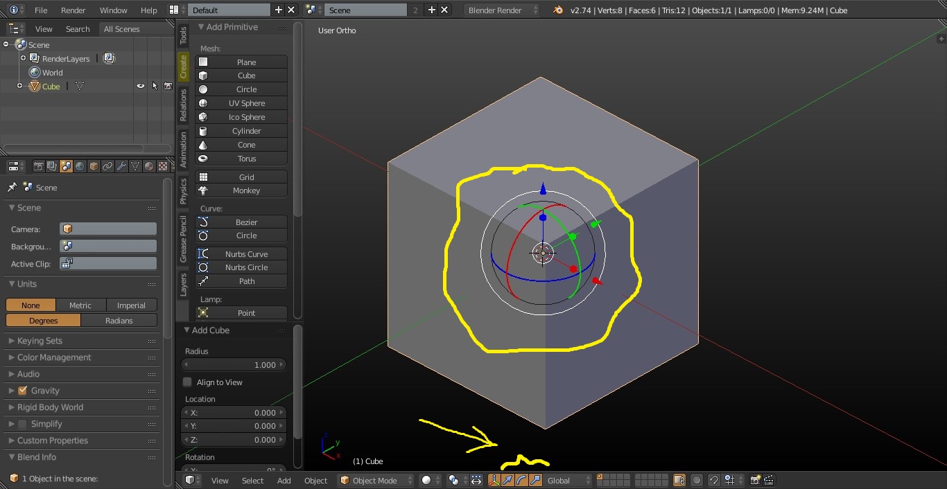

    Activa los manipuladores con clic izquierdo (con Shift apretado puedes activarlos todos).
Nombre: captura 223.jpg
Visitas: 361
Tamaño: 128.5 KB
    Para cambiar el punto de pivotaje se usa ese icono de la imagen de arriba. A parte del pie menú addon, creo que se le podrán poner atajos de teclado. En Blender todo es posible. Aunque el tema de preferencias de usuario es siempre una lata.
