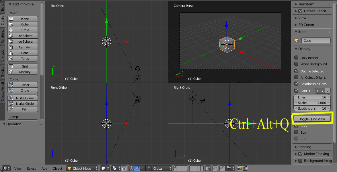

    La última es muy fácil. Ctrl+Alt+Q.
Nombre: Togle.jpg
Visitas: 1167
Tamaño: 303.6 KB

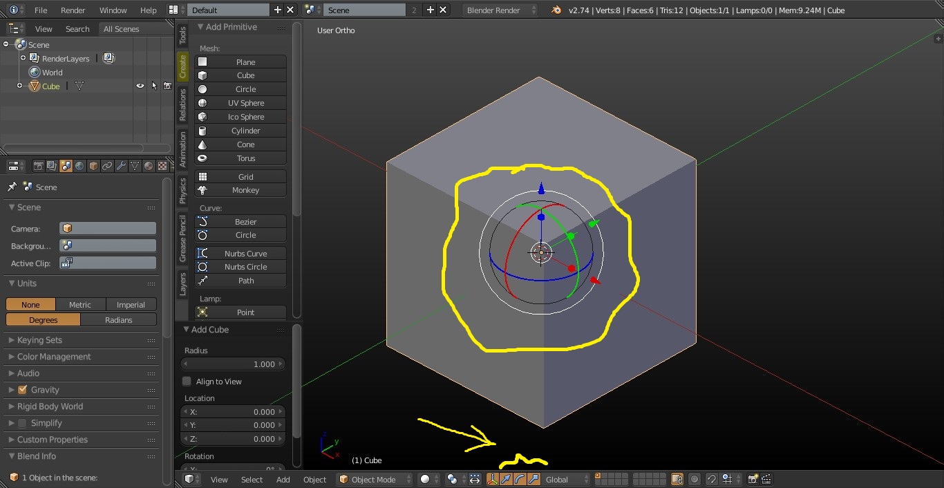

    Activa los manipuladores con clic izquierdo (con Shift apretado puedes activarlos todos).

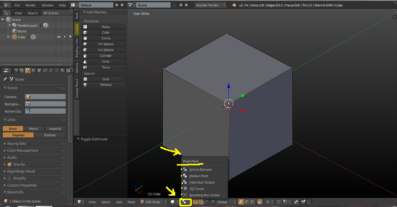

    Para cambiar el punto de pivotaje se usa ese icono de la imagen de arriba. A parte del pie menú addon, creo que se le podrán poner atajos de teclado. En Blender todo es posible. Aunque el tema de preferencias de usuario es siempre una lata.

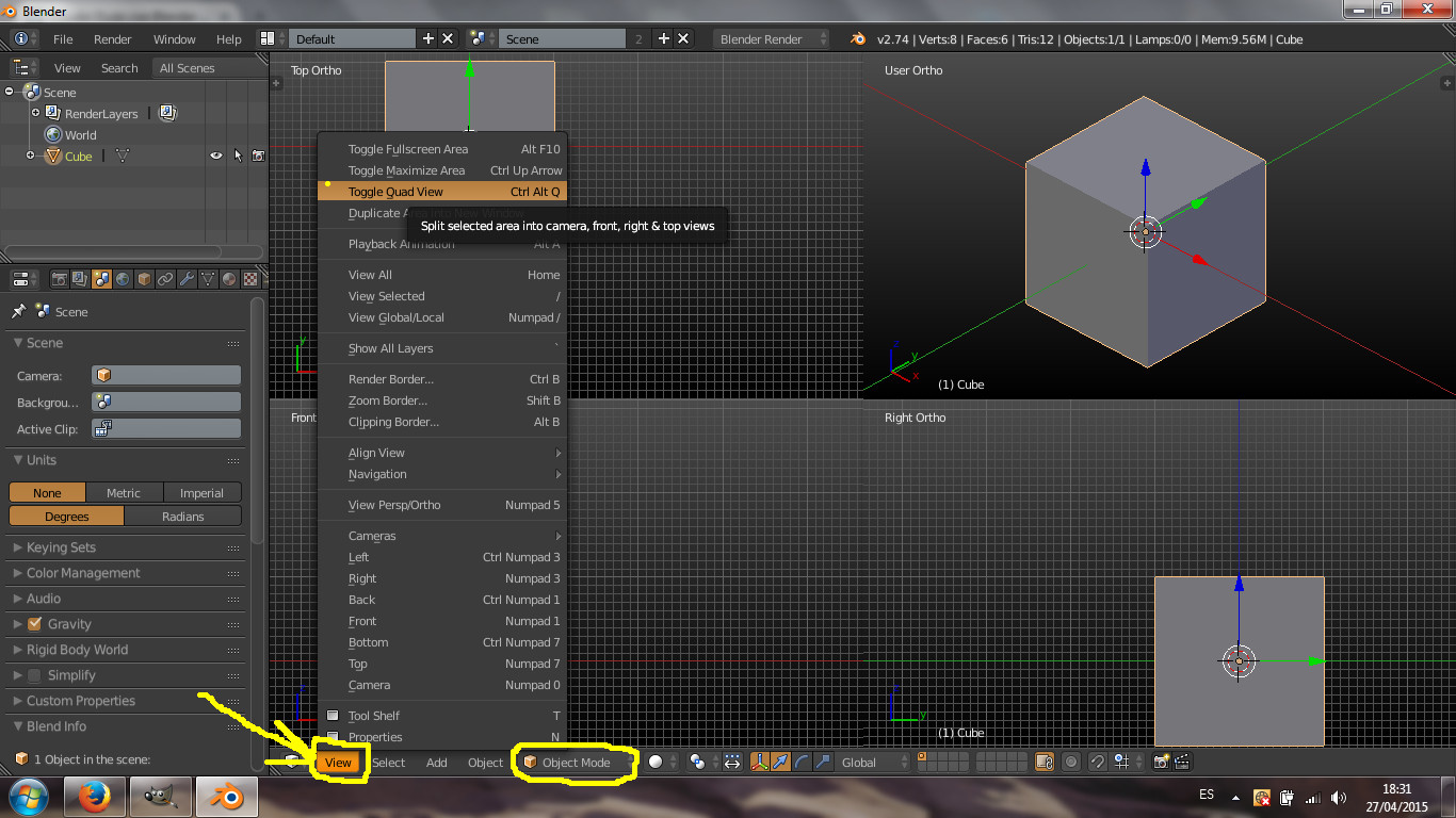

    En Blender hay una opción para cambiar a una pantalla de cuatro vistas (Ctrl Alt Q). Para ciertos modelados viene muy bien. Saludos.
