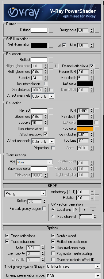

    Me he descargado un material Vray que tiene un ligero tinte (fog) y me ha funcionado perfecto para lo que quiero, pero resulta que el color fog no se ve por el otro lado de la Maya. ¿Alguien tiene solución a este tema o alguna sugerencia? Les dejo las capturas de la prueba y la configuración del material.

    Debes darle grosor a la malla. Saludos.

    Gracias por tu respuesta 3djdavid. Sí, efectivamente funciona de esa manera. Le he aplicado un modificador shell para dar grosor, pero claro, he tenido que subirle al fog multiplier. Pero ahora resulta que el canto de la malla queda muy oscuro. Algún consejo? Gracias nuevamente.

    Captura de pantalla?
    Cambiaría el blanco del canal diffuse a un negro total, para qué no afecte los reflejos y refracciones.
    Además, debes tener cuidado de que el objeto no este tocando el suelo, levántalo ligeramente.
    Utiliza algún HDRI en un dome light.
    Desactiva afects shadows en el material y activa Causticas en setup de Vray.
    Quizás al borde le haga falta más detalle, usa un chamfer para redondear.

    En este proyecto de prueba no me ha dado tanto problema. Creo que voy entendiendo cómo trabaja, al parecer es lo normal. Muchas gracias por tu respuesta David.
