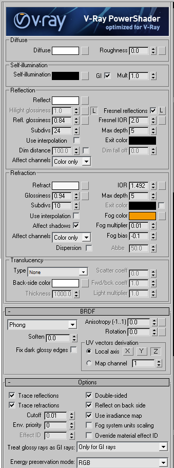

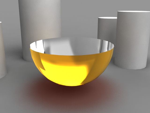

    Me he descargado un material Vray que tiene un ligero tinte (fog) y me ha funcionado perfecto para lo que quiero, pero resulta que el color fog no se ve por el otro lado de la Maya. ¿Alguien tiene solución a este tema o alguna sugerencia? Les dejo las capturas de la prueba y la configuración del material.

    Problema con Vray refraction fog
    Debes darle grosor a la malla. Saludos.

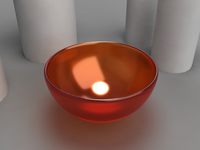

Nombre: fog-edge.jpg
Visitas: 267
Tamaño: 133.7 KB
    En este proyecto de prueba no me ha dado tanto problema. Creo que voy entendiendo cómo trabaja, al parecer es lo normal. Muchas gracias por tu respuesta David.

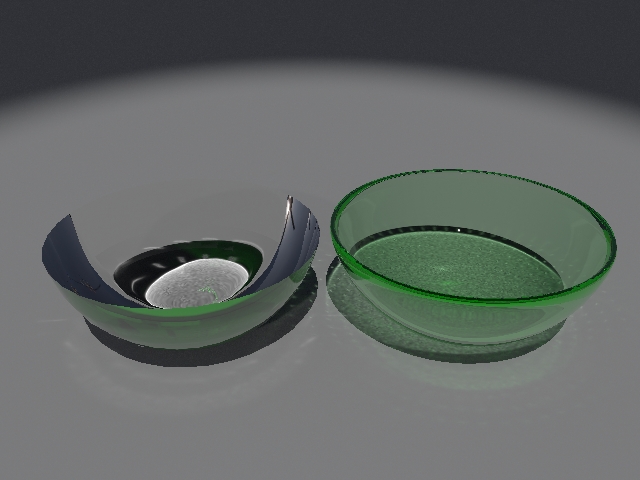

    Aquí una prueba con cáusticas activadas. Ambos tienen el mismo material.
    El objeto de la izquierda no tiene grosor y en el se refleja el mapa hdri
