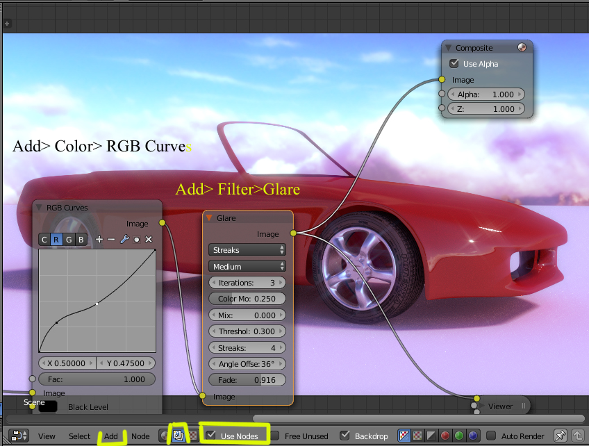

    Cita Iniciado por Vic3D Ver mensaje
    Sí, yo también lo veo un poco apagado. De momento sólo le he puesto un mix Shader (diffuse y glossy) para ir viendo cómo queda, el render final espero currármelo un poco más (aunque aún no sé mucho de nodos, iluminación y demás). Saludos.
    Abres una ventana de Nodos, activas el de Nodos de composición y añades el nodo que quieres.
    En esta imagen he puesto uno de RGB Curves donde puedes cambiar los coroles dé la imagen final y un efecto Glare (como unos brillos o reflejos).
    Y casi que pondría el fondo, en un Layer diferente para que lo le afecte el cambio de tonos.

    Oct 2014
    539
    Intentando hacer un coche en Blender
    Vaya, gracias por la molestia y la información. Se puede hacer para qué sólo afecte al color rojo del coche separando las partes (ruedas, etc.) por capas? Aún no he tocado apenas el modo composición así que, no sé muy bien cómo va (vaya, que no sé si sirve para hacer lo que digo o es más bien para retocar la imagen en general).
