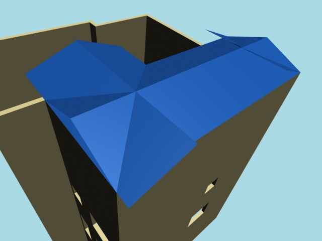

    Hola, a ver si me podéis echar una mano, estoy intentando hacer esta cubierta, pero me he atascado. Mis conocimientos de 3d son muy limitados, pero hago lo que puedo.
    He intentado hacerla con planos, pero no sé cómo recortarlos, ¿cómo puedo hacerlo? O lo he planteado mal y debería hacerla de otro modo.
    Vi un mensaje de TBC3D, pero no me queda muy claro el método.
    Gracias de antemano.

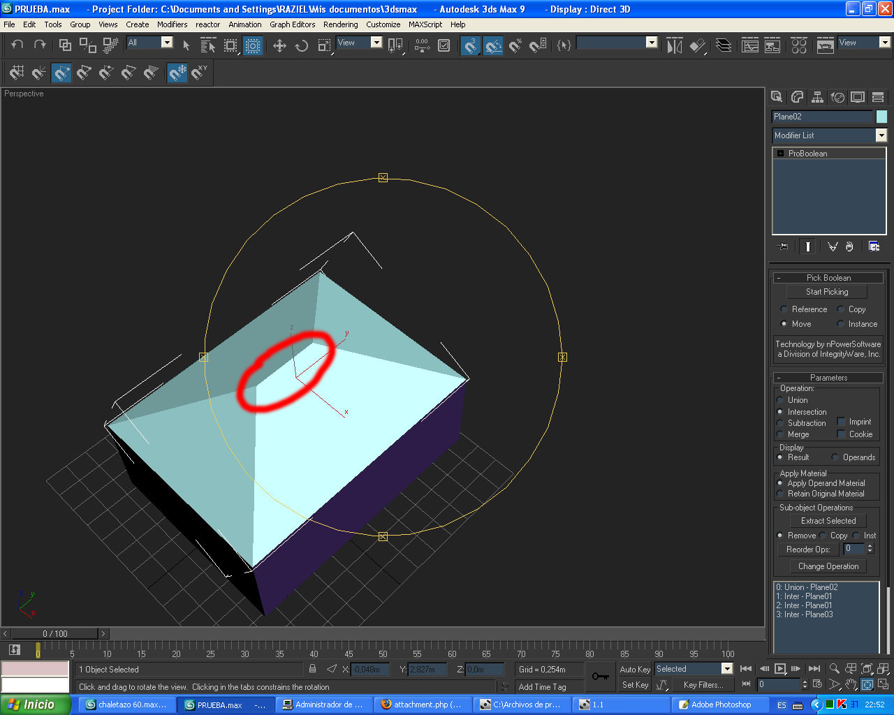

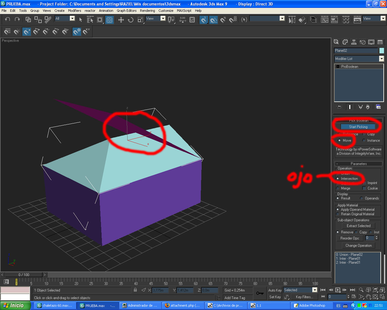

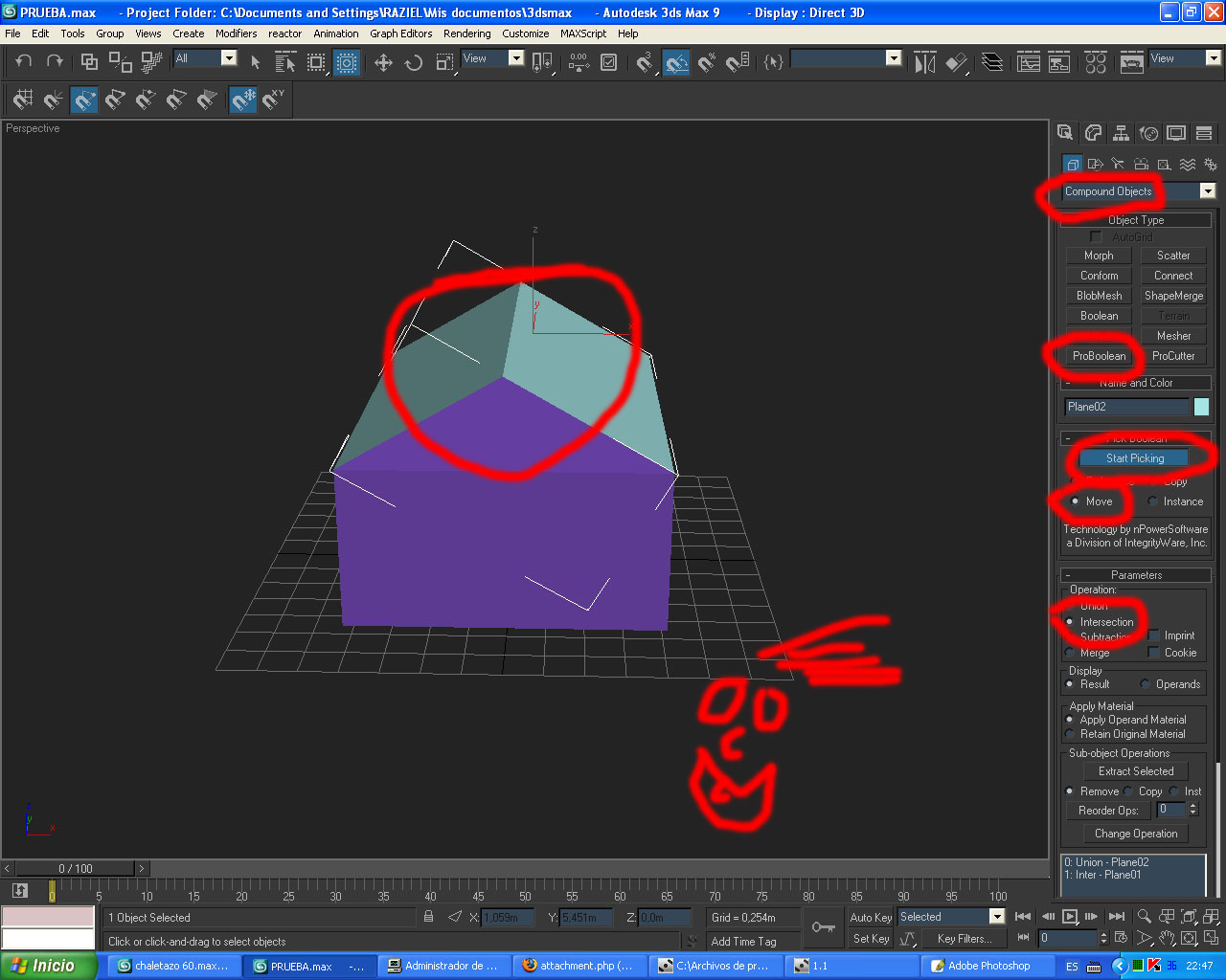

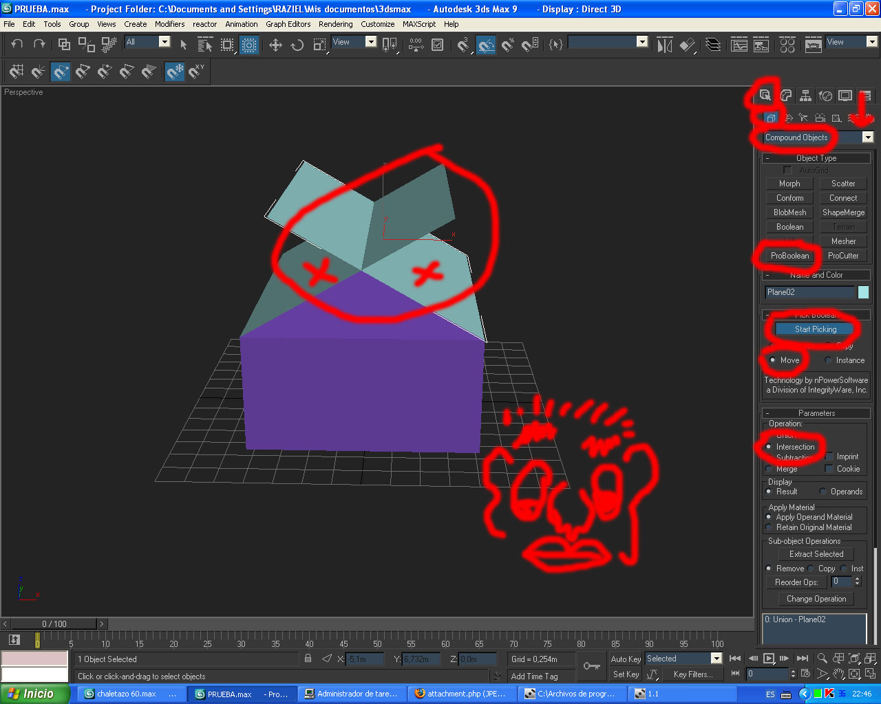

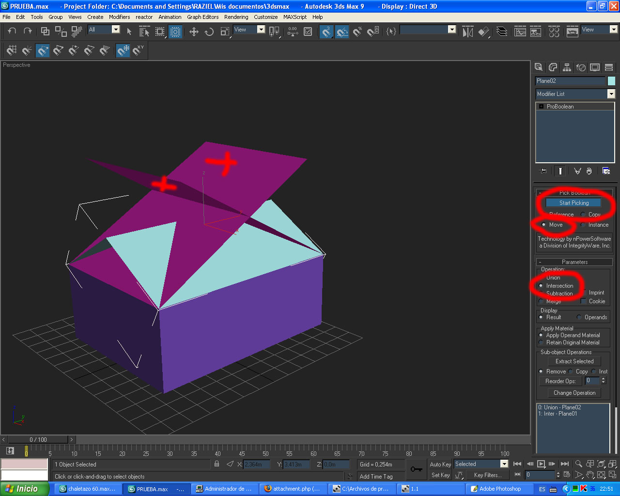

    Hola Yorex, voy a ver si te puedo servir de ayuda. Crea 2 planos vete a la pestaña de creación, vete al desplegable y pincha compund objects, te saldrán varias opciones, pincha proboolean.
    En parameters pincha intersección no substracción como viene por defecto, y pinchas en Star picking y seleccione los 2 planos, y voila, tienes tus dos planos perfectamente unidos, crea otros 2 planos enfrentados y haz lo mismo, ahora tiene una cubierta a 2 aguas, espero haberte ayudado y que sea esto lo que necesitabas, si necesitas algo más aquí estoy para ayudarte a ti a todo el mundo, un saludo.
    Posdata: te hubiese echo un video tutorial, pero tengo un render en marcha y se me puede quedar + colgado que un jamón, si necesitas más ayuda no dudes en saludo.

    Hola thunder, gracias por tu ayuda. Pero creo que soy una paquete redomada, porque al hacer la intersección me borra los dos planos.
    En el primer mensaje no comenté que trabajo con la versión 6, pero, de todos modos creo que lo hice igual que me explicaste.

    Si lo hiciste con la versión 6 serían sustracciones booleanas, no proboolean, en la versión 9 están las proboolean, están mejopradas, pero si tienes la ver Sion 6, prueba a hacer un truco, prueba a coser caras, edit Mesh create, y apóyate sobre los planos de cubierta que no están recortados, y una vez hayas cosido las caras borra los planos que no te sirvan un saludo.
