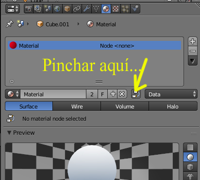

    Si has utilizado materiales de Blender Render para Blender Cycles, estos objeto serán transparentes pues no funciona igual que en Cycles con los nodos, por lo que debes de mirar que tengan activada la opción de Use Nodos.

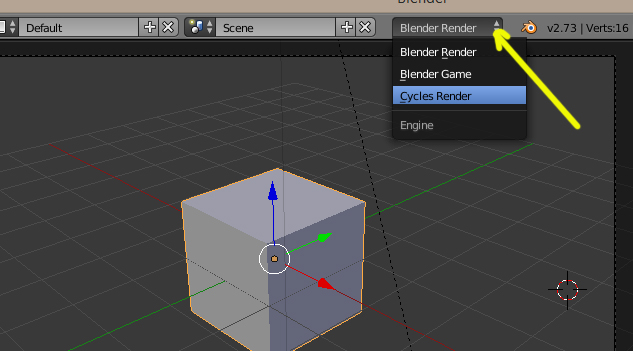

    CYCLES se activa desde la barra superior.
