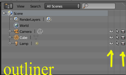

    Para ver si están activo u ocultos, abre una ventana de OUTLINER y mira qué todos los objetos tengan la cámara y el ojo activados.
Nombre: outliner1.jpg

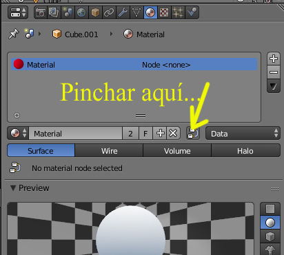

    Si es que lo tienes todo repartido por capas, asegúrate de tenerlas activas todas las que has utilizado (letra Ñ las selecciona todas).
Nombre: outliner2.jpg

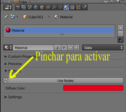

    Si has utilizado materiales de Blender Render para Blender Cycles, estos objeto serán transparentes pues no funciona igual que en Cycles con los nodos, por lo que debes de mirar que tengan activada la opción de Use Nodos.
Nombre: outliner3.jpg

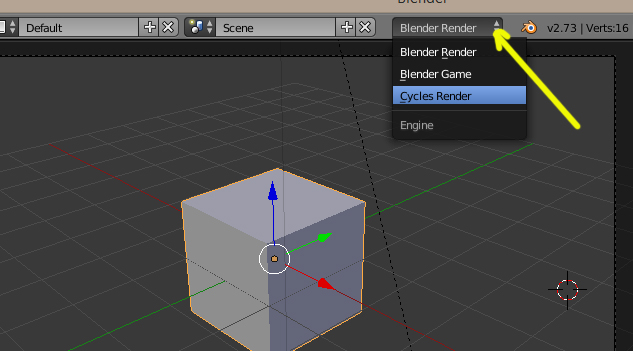

    Esto suponiendo que estés en Cycles, si es al contrario, que estas en Blender Render y has traído algún material hecho en Cycles.
Nombre: outliner4.jpg

    Uau que respuesta, tutorial incluido, muchas gracias, ya lo he solucionado, en el outliner era lo de la cámara. Es que algo había tocado y no sabía qué era y como la mayoría de objetos han salido del mismo, pues todos sin la cámara. Muchas gracias. Saludos.
