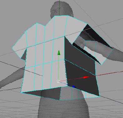

    Hechos los cortes, seleccionamos el objeto simetría y ponemos, en las propiedades que, aparecen debajo del gestor de objetos, una tolerancia de 2, esto nos asegurara que no haya problemas en la línea de simetría, aun así es bueno mirar si ha quedado algún punto descolgado en la línea de simetría. Ahora hacemos editable el objeto simetría (c). Seleccionamos el objeto poligonal en el gestor de objetos, y colocamos la vista en perspectiva (f1), vamos a desplazar un poco hacia delante el objeto poligonal a una posición donde no toque ha Meg, ojo, sólo mover hacia delante, es decir usar sólo el eje Z (el azul).
    Nos vamos a la herramienta modificar polígonos y hacemos una selección de todos los polígonos del objeto (Control + a), luego hacemos una extrusión hacia delante (d) activando la opción crear capas, cuidando que la parte trasera no toque de ninguna manera los polígonos de Meg. No hace falta ser muy exactos, sólo con que estemos seguros que en ningún momento los polígonos de la camiseta y de los de Meg se tocan, ya estará bien.
    Aprovechando que todos los polígonos de la espalda de la camiseta están seleccionados, vamos a seleccionar también los de la parte frontal, vamos a la herramienta selección libre (barra espaciadora) y ponemos un radio de 1, ahora con la tecla shift pulsada seleccionamos todos los polígonos del frontal. Tendremos los polígonos de la parte trasera y los de la parte frontal de la camiseta seleccionados. Nos vamos a selección-asignar selección.
    Ahora vamos a borrar todos los polígonos que tapan a los agujeros que debería tener nuestra camiseta, los de las mangas, el cuerpo y la cabeza. También podemos aprovechar para quitar el pico de la parte trasera de la camiseta, simplemente seleccionando los puntos y subiéndolos un poco.

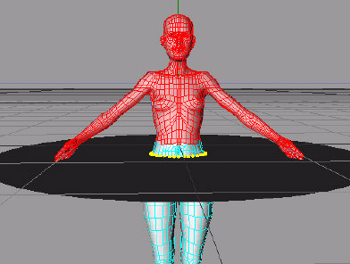

    Vamos a crear una primitiva disco (objetos-primitivas-disco). La escalamos para que sea una falda larga y la colocamos a la altura de la cintura, no os preocupe que corte los brazos de Meg. Ahora seleccionamos el disco y en sus propiedades, en la pestaña objeto, vamos subiendo el valor de segmentos de disco hasta que veamos que tenemos un ciclo de polígonos muy cerca de Meg, pero que no la llegan a transpasar.
    Hecho esto, hacemos el disco editable (lo seleccionamos en el gestor de objetos y pulsamos c) seleccionamos los polígonos del ciclo central del disco y los borramos.
    Ahora toca que pongamos un poco de artesanía por nuestra parte, seleccionamos el ciclo que está más al interior del disco, y vamos jugando con la herramienta escalar y mover, intentando ceñirlo más posible a la cintura de Meg, eso sí, siempre sin que los polígonos del disco y de Meg lleguen a tocarse.
    Hecho esto asignamos las etiquetas clothilde y Collider y usamos una etiqueta fijacción tal como hemos hecho antes con el pantalón. Vamos ahora a las propiedades de la etiqueta clothilde y en la pestaña experto, bajamos el submuestreo a 1 y activamos la casilla de colisiónar consigo mismo, si queremos asegurarnos de que la falda no va a transpasarse a si misma también podemos activar la casilla análisis global de intersección, aunque el tiempo de cálculos será mayor.
    Cabe la posibilidad de que los polígonos de las manos de Meg estén tocando los polígonos del disco, para evitar que se produzca un posible error vamos a excluir los polígonos de la parte superior del cuerpo de Meg de los cálculos de clothilde. Para ello seleccionamos nuestro objeto meg_mesh, nos vamos al modo herramienta para modificar polígonos y como herramienta de selección usamos selección rectangular, en las propiedades de selección rectangular desactivamos la casilla seleccionar sólo elementos visibles y vamos seleccionando con el shift pulsado todos los polígonos de los brazos, tronco y cabeza de Meg. Teniendo cuidado de no seleccionar polígonos que estén por debajo de la falda.
    Ahora clickeamos en nuestra etiqueta Collider y donde pone excluir polígonos, pulsamos establecer.
    Ya podemos ir a nuestra etiqueta clothilde, aparador y allí pulsar relax, unas 3 veces hasta que veamos que el resultado se ajusta a lo que queremos. Hecho esto pulsamos al establecer del estado inicial y ya tendremos a nuestra Meg vestida para el baile. En este caso una combinación de Cloth Nurbs y de Hypernurbs puede dar un mejor resultado.
