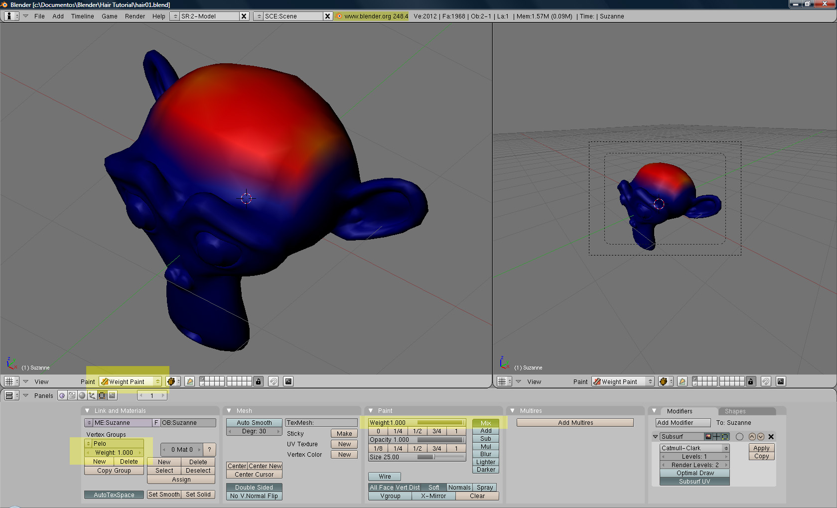

    1. Seleccionar zona.
    Cambiar a modo weight Paint.
    Panel editing (f9):
    En Paint > weight: 1 y modo: mix.
    En enlace and materiales creamos un nuevo grupo de vértices y le damos un nombre.
    Comenzamos a pintar sobre la zona de crecimiento del pelo.

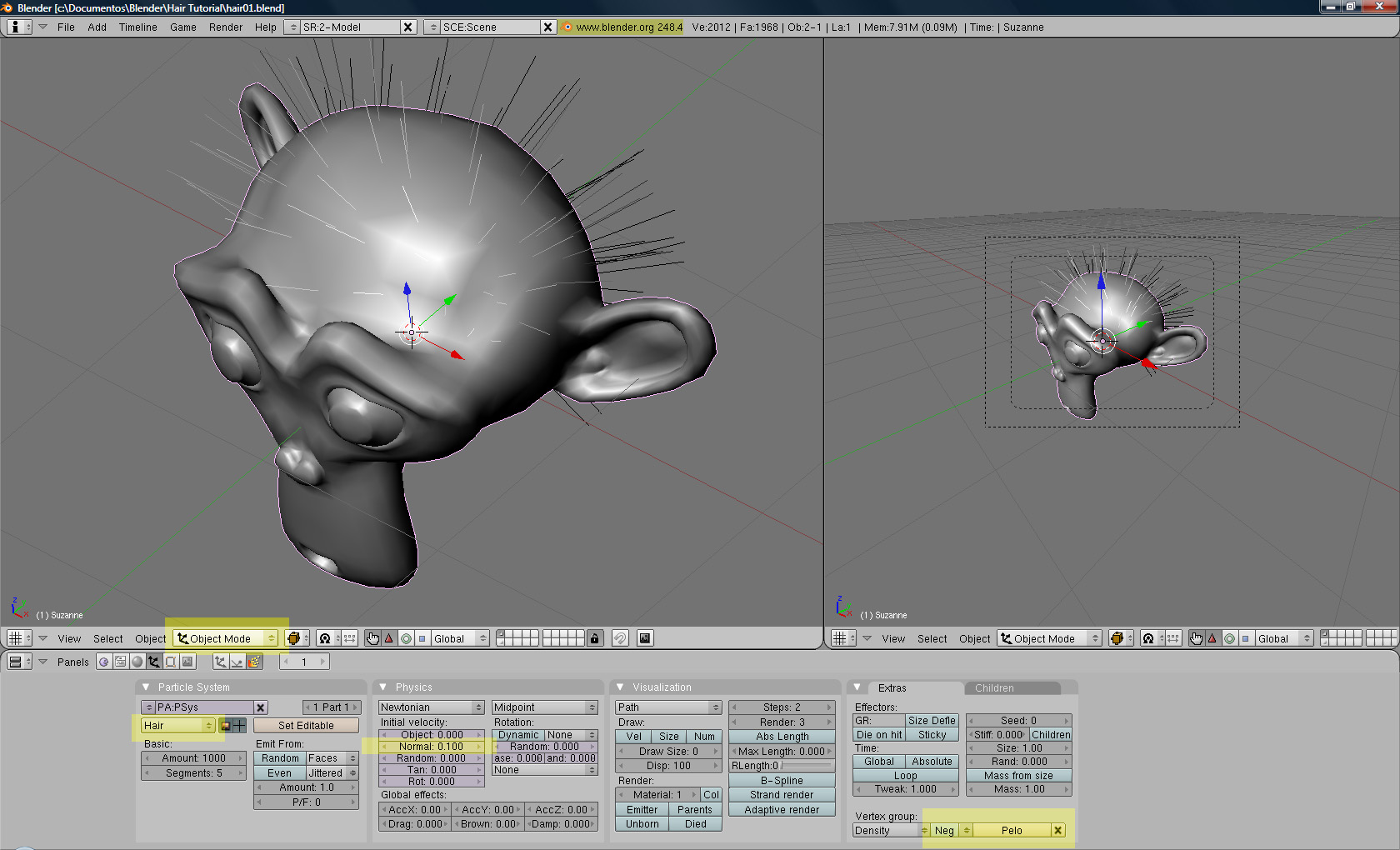

    2. Crecimiento de pelo.
    Volver a object mode > panel object > particle system (f7).
    Add new > emitter > Hair.
    En physics > normal: aumentar valor.
    Observamos que el pelo crece en toda la malla, ahora vamos a localizarlo en la zona que queremos:
    -Extras > vertex group > pulsar el desplegable NEG y seleccionar nuestro grupo de vértices.
    Ahora el pelo debe crecer sólo en la zona seleccionada (de momento no preocuparse por la densidad).

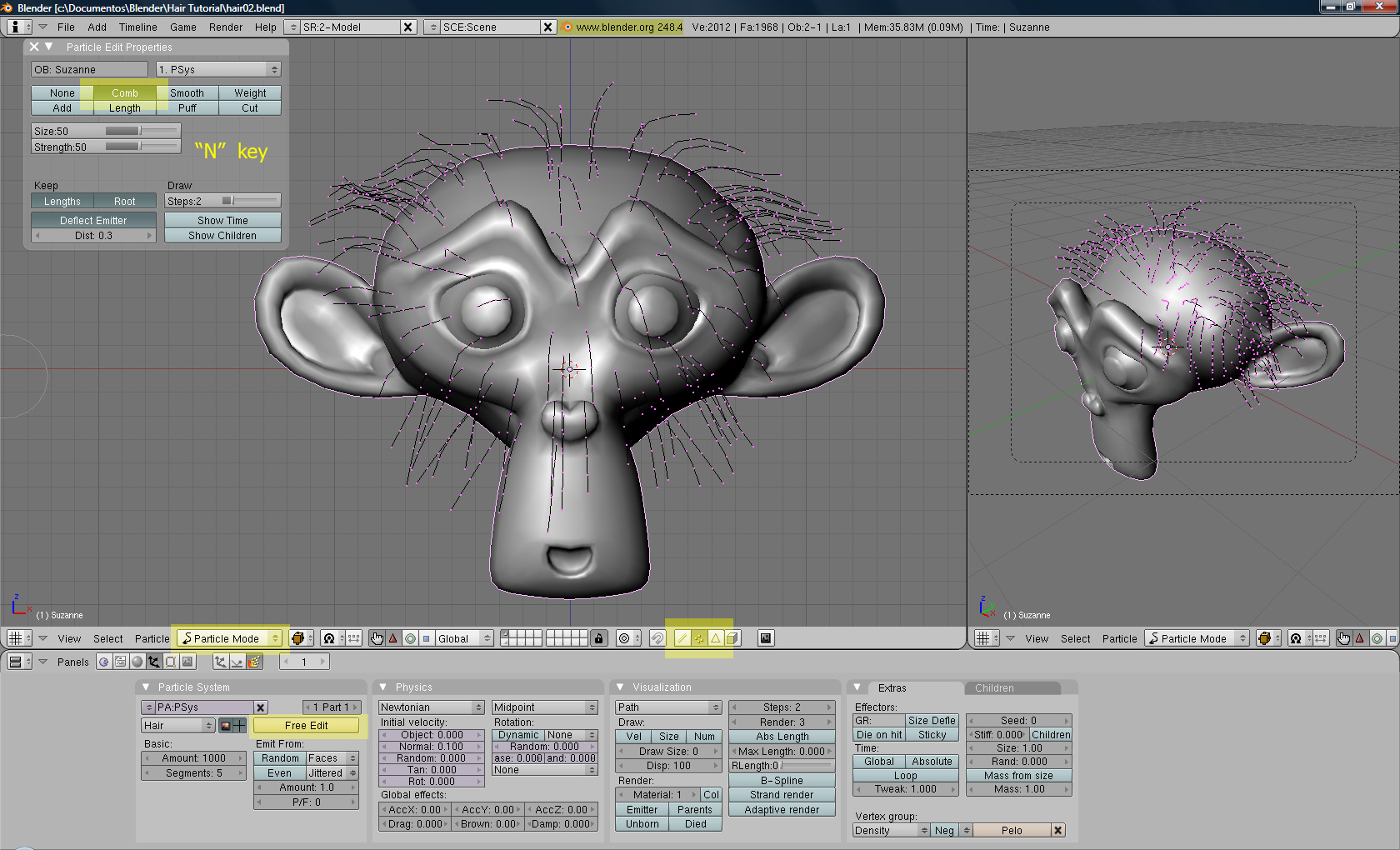

    3. Peinado.
    Cambiar a modo particle mode.
    En particle system > set editable.
    Pulsar n para ver el menú de peinado en el visor.
    Utilizar el pincel combo para dar forma a nuestro peinado.
    Nota: en la barra del visor 3d hay tres botones a la derecha: Path Edit Mode / point select mode / tip select mode.
    Modelar el pelo en un modo u otro cambia la respuesta del pincel.

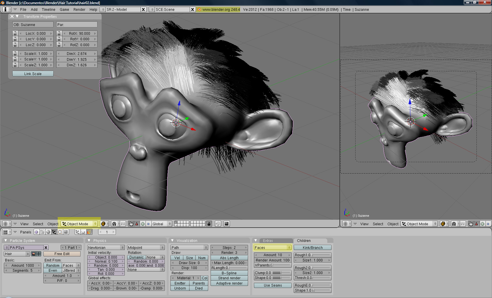

    4. Añadir densidad al pelo.
    Es evidente que el pelo no tiene suficiente densidad. Para solucionar esto volvemos al modo objeto:
    -Pestaña children > none > Faces.
    Vemos que ahora existe una mayor densidad de pelo y nuestra mona ya tiene mejor pinta.

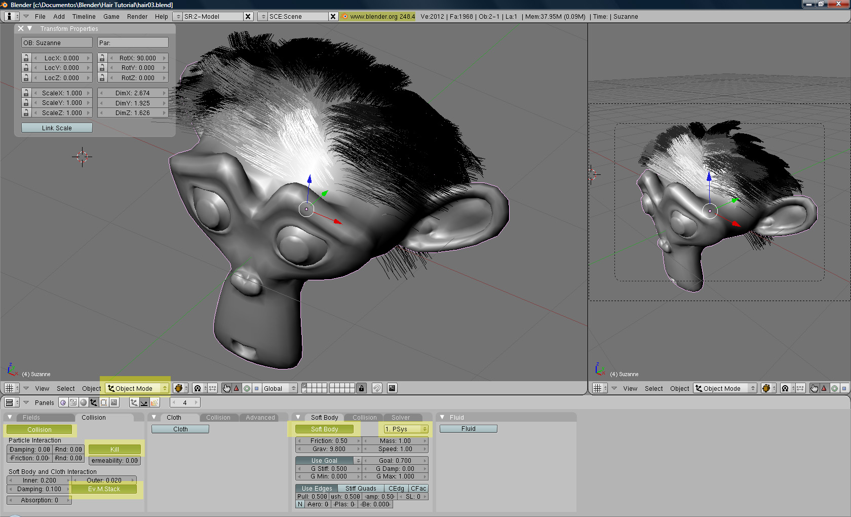

    5. Gravedad y movimiento (sólo en el caso de necesitar animación).
    En el panel objeto activamos el botón physics > pestaña software body > desplegar object para seleccionar nuestro sistema de partículas.
    Cambiar speed, gravedad y masa.
    Para que el pelo no traspase nuestra malla activaremos la colisión:
    -Pestaña collision > activar kill y ev. M. Stack.
    Ahora activaremos la animación del sistema: Alt+a (Esc para detener).
    Comprobamos que el pelo reacciona ante la gravedad, si además existe animación también reaccionara con ella.

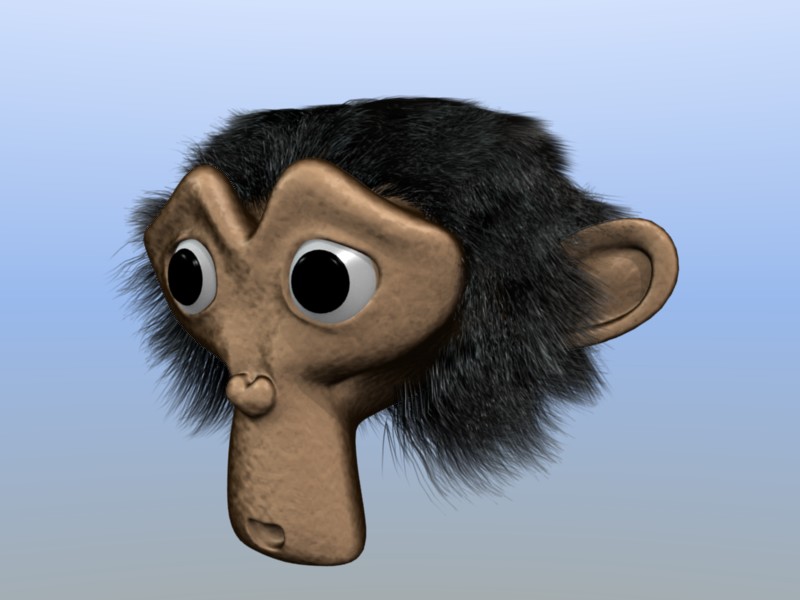

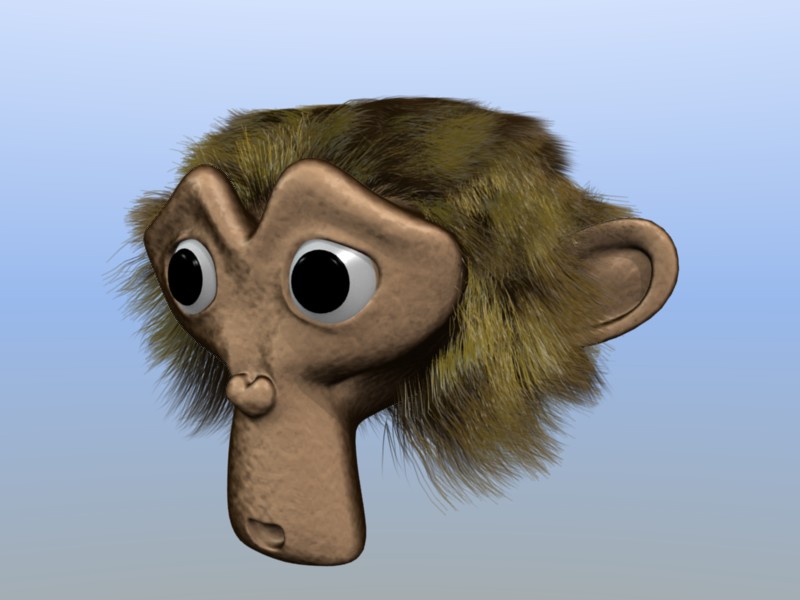

    Aquí el resultado final en versión morena o rubia.
