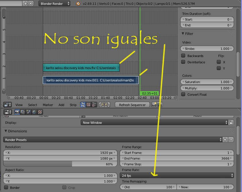

    Mira, he bajado un MOV de prueba y sí que tiene un desfase.
    Es porque este tipo de videos se ve que funcionan a 30 fps
    Si añado el video al VSE veo que las líneas tanto del vídeo como del sonido, no son iguales.

    Y si cambio el Frame Rate a 30, entonces si que son iguales.
    A ver si a ti te vale está opción.

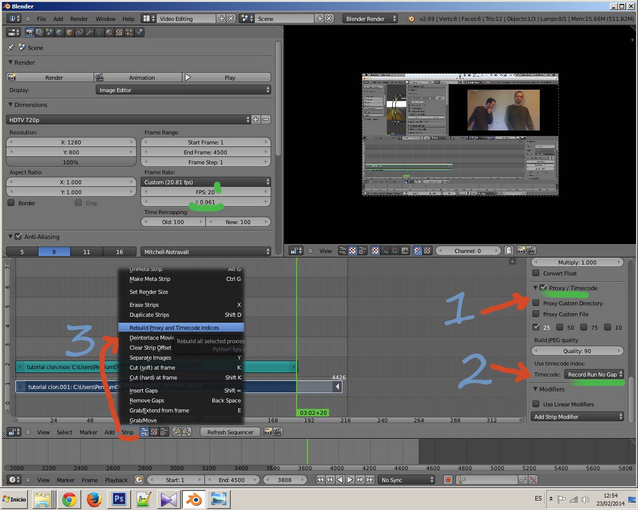

    Hola de nuevo.
    Me he descargado el vídeo para probarlo, y aplicando el truco del Timecode (asegurarse de aplicar Rebuild proxy and Timecode indices al strip del vídeo) y trasteando una cosa más (custom frame rate y timebase, importante) el tema se me resuelve y el clip del vídeo dura lo previsto en el visor, exportando el resultado a h.264, xvid con los parámetros que se ven, se ha mantenido el resultado, el audio y el vídeo están sincronizados. Lo que no he probado aún ha sido añadir otro vídeo con otro framerate.
    (estoy usando Blender en W7).
Nombre: pruebavideoclon.jpg
Visitas: 151
Tamaño: 199.5 KB
    Posdata: vaya lío malorico, me parece que hemos respondido casi a la vez, no vi tu anterior mensaje. Bueno, la cuestión es que se resuelvan los problemas, y si no, seguro que se aprende mucho por el camino. A lo mejor hay más de una solución.
    Por cierto, interesante la técnica del clonado.
