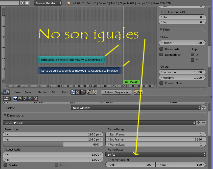

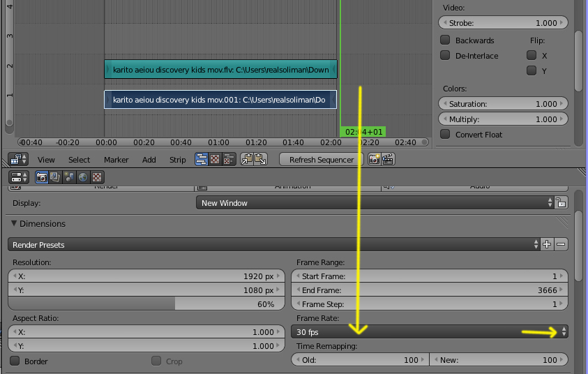

    Mira, he bajado un MOV de prueba y sí que tiene un desfase.
    Es porque este tipo de videos se ve que funcionan a 30 fps
    Si añado el video al VSE veo que las líneas tanto del vídeo como del sonido, no son iguales.
Nombre: FPS1.jpg
Visitas: 298
Tamaño: 268.4 KB
    Y si cambio el Frame Rate a 30, entonces si que son iguales.
    A ver si a ti te vale está opción.

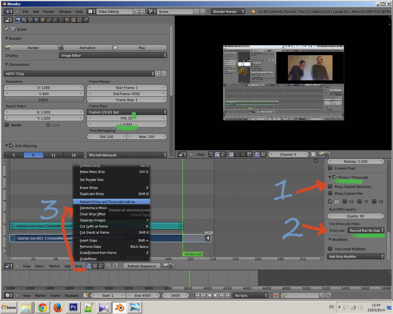

    Corto y pego mi propia traducción del otro hilo (http://www.foro3d.com/f16/Blender-pr...-114096.html):
    Parece un poco lioso, pero cuando lo aplicas un par de veces te acostumbras.
    Proxy /Código de tiempo.
    Cuando se trabaja con vídeos copiados directamente de la cámara sin ser preprocesados, pueden surgir diferentes problemas relacionados sobre todo con la búsqueda de fotogramas concretos en la secuencia. Esto sucede porque estos vídeos no tienen un valor de velocidad de fotogramas correcto en sus cabeceras, por lo que el cálculo de la posición de un fotograma concreto en la secuencia de vídeo funciona con inexactitud y puede dar resultados erróneos. Hay dos métodos posibles:.
    • Preprocesar el vídeo con mencoder, por ejemplo, para reparar la cabecera del archivo e insertar fotogramas clave.
    • Usar la opción Proxy / Código de tiempo en Blender.
    Los proxies y los códigos de tiempo están disponibles tanto en el secuenciador como en el editor de clips y funcionan del mismo modo, así que, aquí sólo se describira como usar los proxies y códigos de tiempo en el secuenciador.
    Para trabajar con proxies /códigos de tiempo, necesitas seleccionar el clip de película para él que deseas crear el proxy / código de tiempo, abrir el Panel Propiedades (N-panel), desplazarlo hacía abajo hasta el panel Proxy / Timecode y activar su casilla en la parte superior. Después de eso se ve el siguiente panel:
    En este panel tendrás que configurar varias cosas. Los proxies se emplean para reducir la resolución de la grabación original y aumentar la velocidad de la reproducción en la vista previa sin afectar en el resultado final. Se aceptan tamaños de proxies del 25%, 50%, 75% y 100% del tamaño de la grabación original. Se puede elegir que tamaños crear.
    Las imágenes proxy generadas se codifican en JPeG y la calidad del códec JPeG se controla con el deslizador Quality.
    La calidad puede ser reducida o aumentada dependiendo del uso de RAM y disco duro.
    Por defecto, todas las imágenes proxies generadas se almacenan en <ruta del archivo original>/BL_proxy/<nombre del clip> carpeta, pero se puede cambiar esta ubicación manualmente usando la opción Proxy Cuestom Directory.
    Use Timecode Index puede (y es mejor usarlo) para archivos de película. Básicamente, el código de tiempo hace la búsqueda de fotogramas más rápida y exacta. Dependiendo de la cámara y el códec, unos códigos de tiempo pueden dar mejores resultados que otros. Internamente, sólo están implementados Record Run y Record Run No Gaps.
    Record Run es el código de tiempo que hace falta usar habitualmente, pero si el archivo está totalmente dañado, Record Run No Gaps será el único que proporcionara un resultado aceptable.
    Una vez elegidos los parámetros necesarios, es necesario utilizar Strip > Rebuild Proxy and Timecodes Índices para reconstruir los datos necesarios, que serán inmediatamente disponibles. Para usar realmente el proxy debes ir a la ventana de vista previa, mostrar su panel de propiedades (Ver- >Propiedades o N) y en View Settings cambiar Proxy render size a (por ejemplo) Proxy size 25%.
    Ya comentaras si lo probaste y sirvió de algo.
