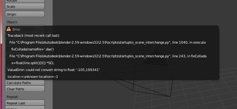

    Hola, he estado probando con 3ds. / (*.obj), y con otro formato más y nada, no rompe las cosas, se bloquea, si golpea el proyectil al objeto, sale todo disparado sin gravedad ninguna, (ya me encargue de aprender a usar lo básico y debería funcionar correctamente y me hace un comportamiento que no debería).
    Probé importando de otra manera, con esto:
    http://youtu.be/plsmzmah05g.
    Pero me sale estos errores cuando cargo la escena y no entiendo el porque.
Nombre: 87823202.jpg
Visitas: 109
Tamaño: 51.2 KB
    Podrías echarme una manilla? Es que últimamente no hago ningún proyecto porque tengo problemas con todos los programas que uso y no lo entiendo, gracias.
