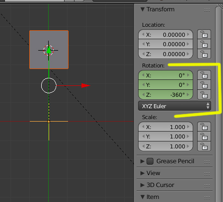

    22,305
    Rotar 360º
    Claro, al rotar el objeto 360 grados, queda en la misma posición, por eso no te sale. No sé si antes pasaba, pero ahora parece que sí.
    Lo mejor es utilizar el Panel de Propiedades (Letra n) y escribir en la rotación utilizada los valores y guardarlos colocando el cursor encima y presionando letra i.
    Luego cambias de frame, cambias el valor y vuelves a guardar esa Key con letra i.
