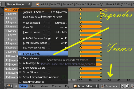

    No sé si te entendí bien, pero si estas viendo las animaciones en la ventana dope shet en ella se visualizan cada una de las animaciones del esqueleto representada en puntos siendo los puntos de más arriba los que representan la totalidad de los huesos en un solo frame, si los puntos están separados de izquierda a derecha eso será el tiempo que tardaré la animación en ser ejecutada (mientras más lejos más lento será el movimiento) si ves que un movimiento se pausa es que tienes repetida la animación dos veces seguidas, para facilitarte el cálculo de tiempo recuerda qué puedes hacer zoom en la ventana de dope shet.

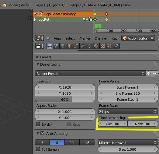

    Hay una opción que cambia el tiempo de render haciéndolo en más o menos tiempo que es el Time Remapping, pero no creo que sea eso si no lo has tocado.
    O tal vez el formato de salida.
    ¿Qué tipo de formato de salida tienes? Xvid, Mpeg?
    No sé si al tocar algún valor del ENCODING te cambiara esa velocidad.
    En último caso, puedes probar a hacer los renders en imágenes para luego hacer el vídeo. En imágenes vas a poder ver en que frame se produce el fallo y en último caso que no pudieras arreglarlo, esas mismas imágenes te sirven para cambiar los tiempos, poniendo más o menos para qué duren más o menos.

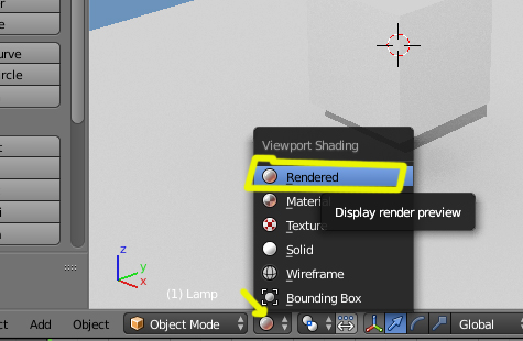

    No sé si utilizas Cycles o el Blender Internal.
    Y la iluminación a qué te refieres, si es una lámpara SUN (Sol) o si utilizas otros tipos de luz o bien utilizas planos (Mesh) con emisión.
    De todas formas, creo que si te pones en Rendered deberías ver el resultado del render (con menos calidad, claro).

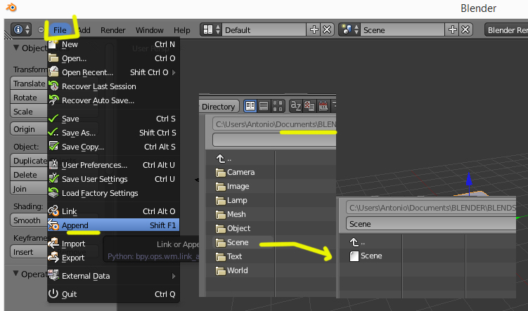

    Y si te pones en Wireframe (vista alambre) y presionas Alt+A para ver la animación, también peta? Podrías probar a hacer una Append desde otro blend vacío de toda la escena.
    O sea, abres Blender 2.64 y File > Append buscas la carpeta con el blend, y seleccione del Blend Scene > Scene o el nombre que le tengas puesto a esa escena si lo has cambiado. (Esto del append funciona a veces por si hay alguna parte corrupta).
